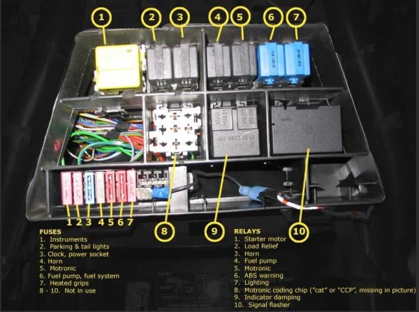

Eerste gedachte: "Load relief relay"?
Geef er eens een tik op zodra je motor draait, maar de verlichting nog niet brandt of wissel hem eens met het relais van de claxon (volgens mij zijn die identiek, wel eerst even controleren). :idea:
Nummer 2 in onderstaande foto:

Ah, dankjewel! Dat zou inderdaad goed kunnen. Wat zoekwerk laat inderdaad ook zien dat dit allemaal zaken zijn die geen stroom krijgen bij het starten.
Ik ga even uitzoeken of het relais dan aan vervanging toe is, of de accu :-)

Isaac schreef: 13 jan 2023, 17:48 Zoals je het nu omschrijft gaat mijn gevoel toch sterk uit naar het relais met een slecht contact.
Je had gelijk! Ik heb hem even gewisseld met die van de claxon, en meteen toen ik hem op het contact had gezet werkte alles. Dank voor het meedenken!
