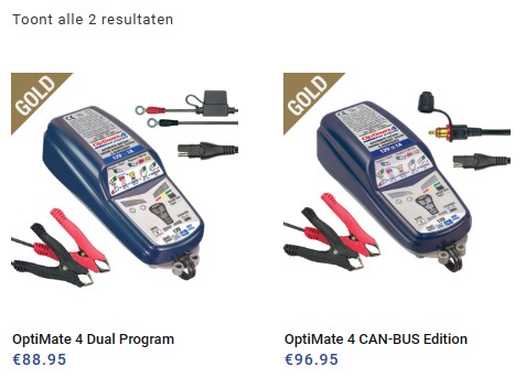

Op de site van Optimate zie je twee smaken afgebeeld: canbus en niet-canbus.
Schermafbeelding 2023-01-02 090713.jpg (36.28 KiB) 1433 keer bekeken
De 1150 heeft geen canbus, dus je zou kunnen volstaan met de goedkopere variant.

wannesie schreef: 02 jan 2023, 09:09 Op de site van Optimate zie je twee smaken afgebeeld: canbus en niet-canbus.

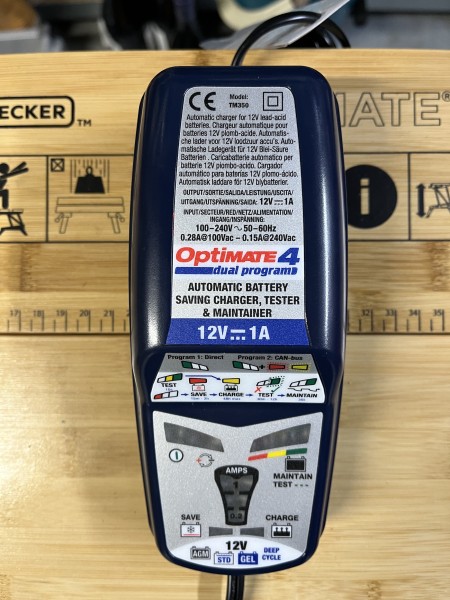

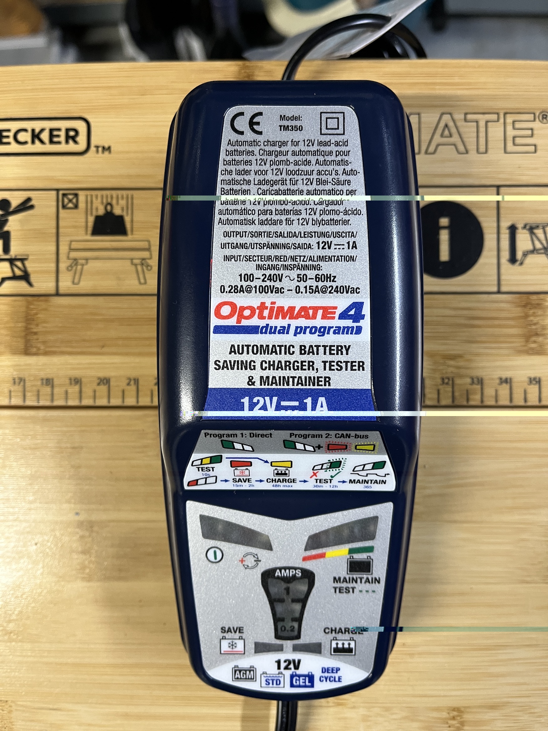

Zijn twee dezelfde je kan deze alletwee in canbusmodus zetten dmv de klemmen te verbinden een paar sec
Klemmen verbinden
Stekker insteken
Lampjes knipperen 12 keer
5 x langzaam
5x snel
2x langzaam

Zoals je aan de plaatjes kan zien, zijn ze niet precies hetzelfde. De linker sluit je direct aan op je accu en de ander op de accessoirestekker. Die laatste loopt dan over het canbussysteem.

wannesie schreef: 02 jan 2023, 13:06 Zoals je aan de plaatjes kan zien, zijn ze niet precies hetzelfde. De linker sluit je direct aan op je accu en de ander op de accessoirestekker. Die laatste loopt dan over het canbussysteem.
Ja zijn verschillende kabels maar de apparaten zijn dezelfde
Die kabels kan je extra los nog bij bestellen
Als je goed naar de plaatjes kijkt hebben ze alletwee dezelfde zwarte stekker, maar de ene optimate word verkocht met kabeloogjes voor aan de batterij en de andere word verkocht met de DIN stekker en is iets duurder dan
