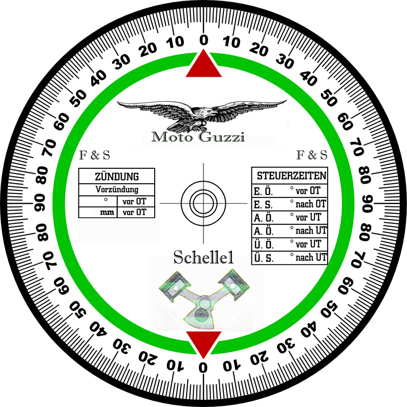

Aangezien de merktekens blijkbaar op je vliegwiel ontbreken, op het gele streepje na, kan je volgende gradenschijf gebruiken. Afprinten en op een oude CD kleven. Je dynamodeksel verwijderen en de cd op de poulie as bevestigen. Een naald kan je bv van een paperclip maken.
Ik weet niet hoe goed je Italiaans is maar kijk even op pagina 23:
https://guzzitek.org/atelier/gb/850_940 ... Compil.pdf

Wat bijzonder aardig van jullie om zo mee te blijven denken.
In het draadje op het Guzzi forum heb ik inmiddels geschreven "Jouw opmerking "Afstand tussen D en 2 is bijvoorbeeld 15 mm" deed mij beseffen dat de afbeelding geen feitelijke afstanden aangeeft. Daarmee is mijn probleem volledig opgelost. "
@aantzeetje; Heel mooie gradenboog. Daar kan ik mooi de vereiste graden op aftekenen. Dat Italiaans van mij is hopeloos maar desondanks heb ik toch uit je bijlage kunnen halen wat ik zocht. Bedankt!
Gr. Ruud
