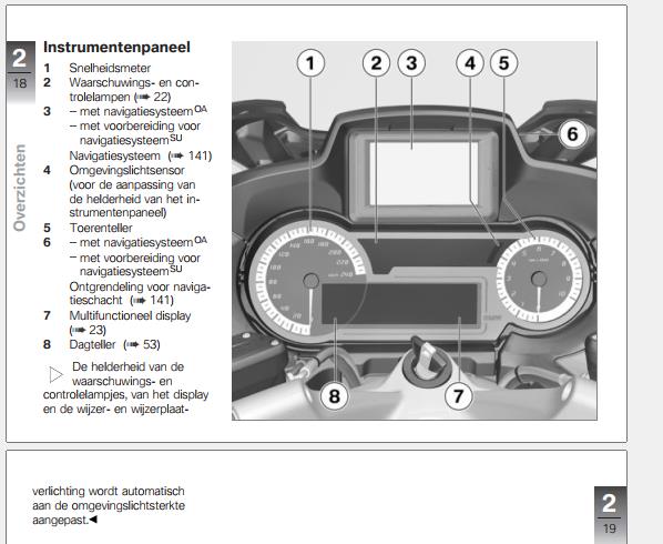

Zie “8”

Re: licht sensor
Voorgaande afbeelding is volgens mij van de R1200RT tot 2014. Van de R1200RT-LC uitvoering is hier de afbeelding. zie punt 4!
De vraag is dus om welke uitvoering het nu gaat.

Venzent,
mijn 1200rt is van 2012, dus geen LC.
bovenste tekening is mijn dash, met kilometers. zal eens kijken of de sensor onder de kilometerteller zit.
