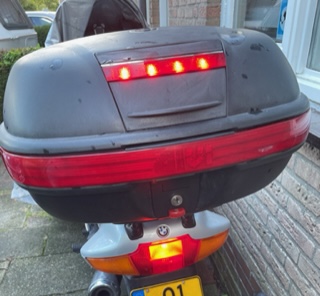

Vandaag een Givi koffer led remlicht ingebouwd op mijn BMW rt1150
Als ik 12v aansluit dan werkt ie, maar als ik die zelfde kabel
Op mijn remlicht erbij aansluit dan doet de koffer led het niet, maar het gewone rem licht nog wel.
Iemand een idee. Heeft dit met de Canbus of abs te maken.
Krijgt toch gewoon 12v ?

Ik ga vandaag eens meteen. Plus en min zitten op zeker goed aangesloten. Ik heb het led licht paralell aangesloten bij het achterlicht. Het rem led licht is alleen maar remlicht en rechtstreeks op 12v brand deze gewoon.

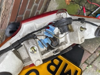

Re: Led koffer remlicht opgelost
Wijze les gebruik nooit bestaande kabel connectors.
Ondanks dat ik 12v op de meter had waren ze door corrosie toch niet goed meer. Nieuwe erop en yes hij doet het.

ja, wijze les is solderen en krimpkous gebruiken in de toekomst
Fredbr
- Berichten: 24
- Lid geworden op: 27 apr 2019, 20:12
- Woonplaats of omgeving: Loosduinen
- Locatie: Den Haag
Klopt nog beter.
