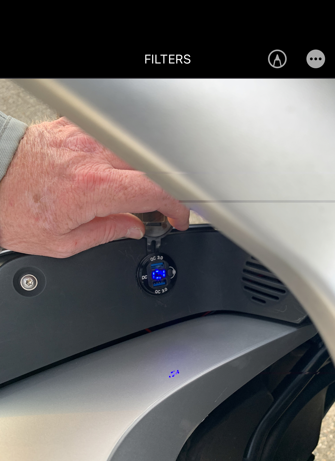

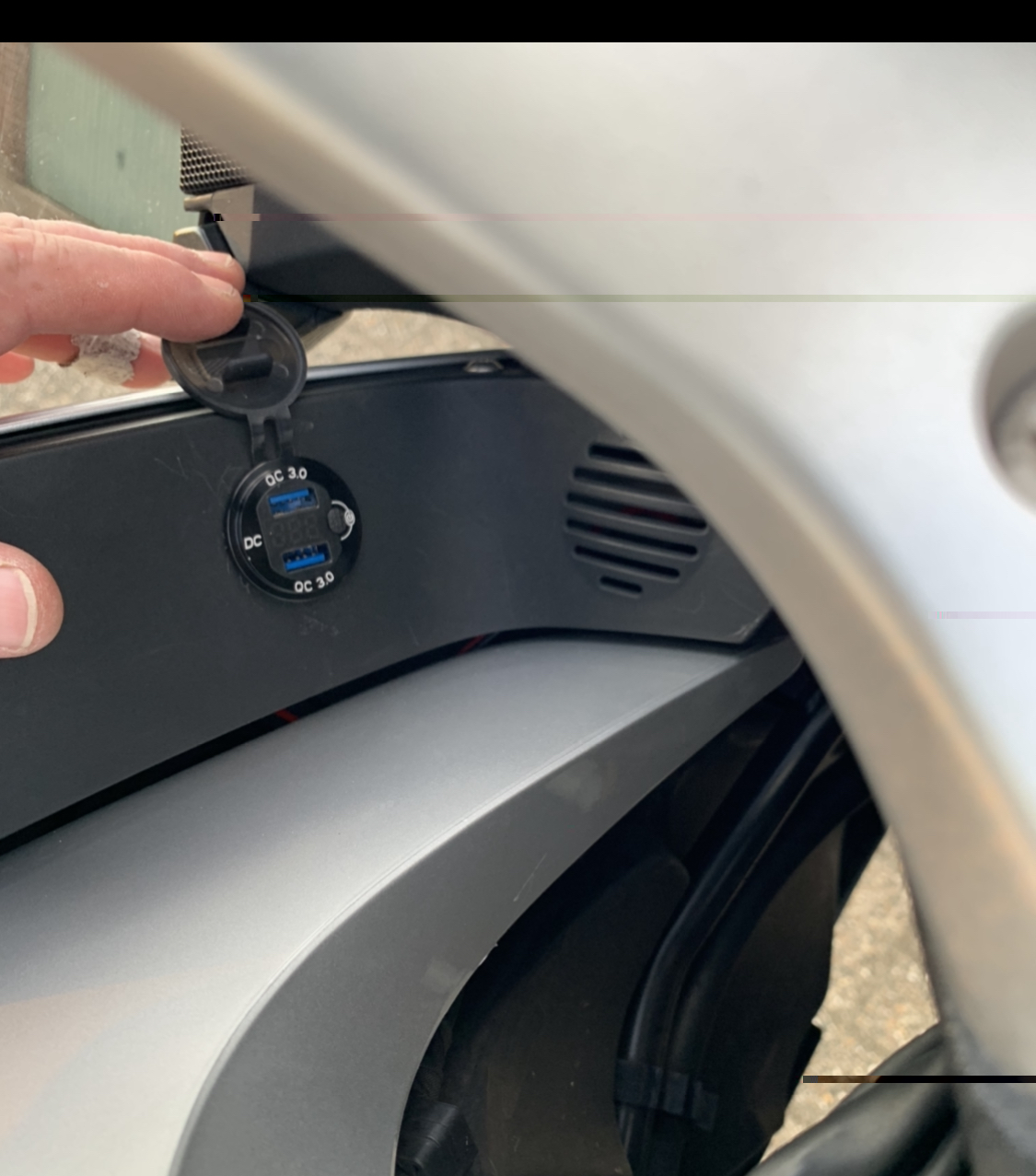

Na anderhalf uur knutselen
Lijkt op de eerste foto alsof de weergave van de spanning stuk is, maar blijkbaar heb ik de foto net op een refreshmoment van de Leds genomen. Er staat gewoon 12.4

Top gedaan, ziet er goed uit!

Netjes.
Neemt deze geen stroom als het contact uitstaat? Toevallig vd week de motor van een vriend opgehaald, stond 2 weken stil, accu dood. Oorzaak usb lader.

Dat heb je heel netjes gedaan, ook een mooie plek ervoor gekozen.

Zolang als de spannings weergave niet aanstaat neemt ie geen spanning, neem ik aan. Die weergave werkt in ieder geval niet als de motor niet op contact staat.Bens schreef: za jul 30, 2022 4:35 pm Netjes.
De spanning hiervoor heb ik afgetapt van de accesoireaansuiting, net als de TomTom

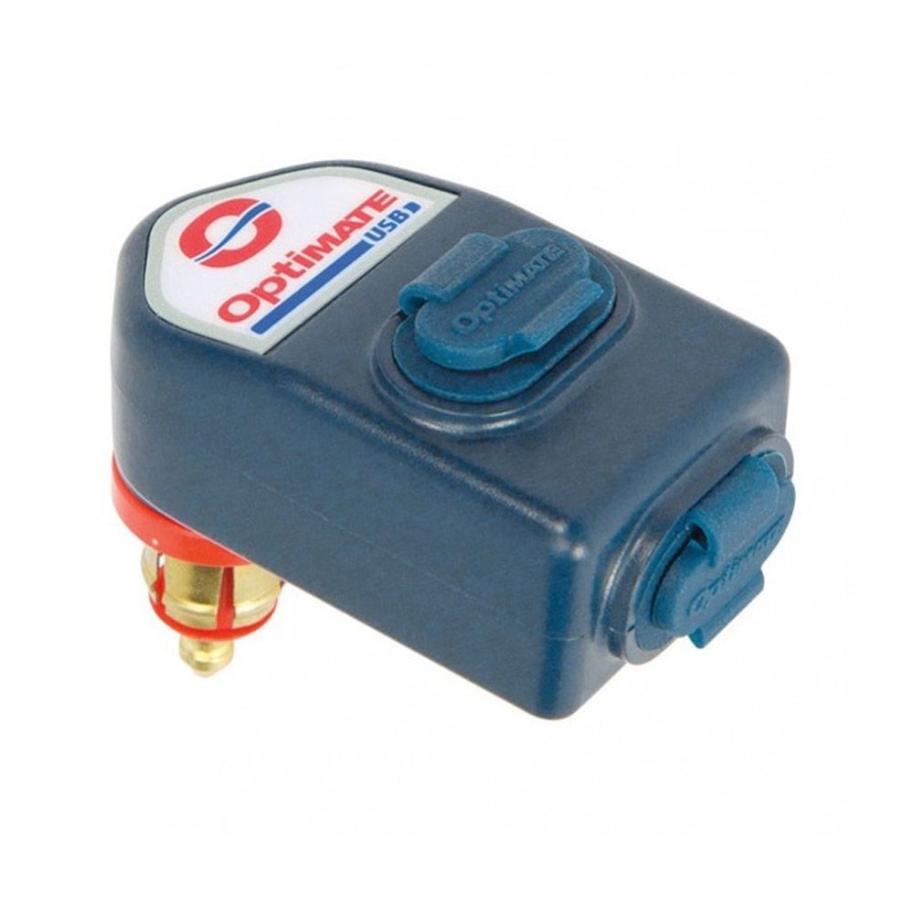

Ik heb dit bij me in de koffer.
Super handig, heel snel gemonteerd en gedemonteerd.
