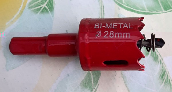

Ben van plan om een USB charger op mijn R1200 RT te installeren zodat ik mijn GoPro op de Kuip kan zetten en gewoon via de USB van stroom kan voorzien
Heb deze reeds besteld n.a.v. viewtopic.php?f=126&t=17437&p=168411&hilit=Usb#p168411 Maar hoe maak ik het gat in de binnenkant van de kuip? Gewoon met een boor? Of moet ik met een dremel aan de gang?

Ik heb het voorzichtig met een houtboor gedaan.

Met een klokboor ( Gatenzaag) op heel trage snelheid is dat hier prima gelukt.

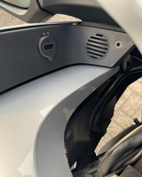

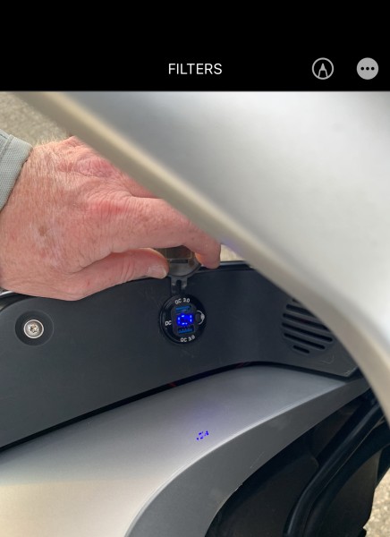

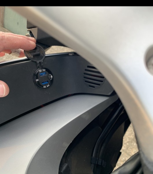

Na anderhalf uur knutselen
Lijkt op de eerste foto alsof de weergave van de spanning stuk is, maar blijkbaar heb ik de foto net op een refreshmoment van de Leds genomen. Er staat gewoon 12.4- fschuurman

Top gedaan, ziet er goed uit!

Dat heb je heel netjes gedaan, ook een mooie plek ervoor gekozen.

Zolang als de spannings weergave niet aanstaat neemt ie geen spanning, neem ik aan. Die weergave werkt in ieder geval niet als de motor niet op contact staat.Bens schreef: 30 jul 2022, 18:35 Netjes.
Neemt deze geen stroom als het contact uitstaat? Toevallig vd week de motor van een vriend opgehaald, stond 2 weken stil, accu dood. Oorzaak usb lader.
De spanning hiervoor heb ik afgetapt van de accesoireaansuiting, net als de TomTom

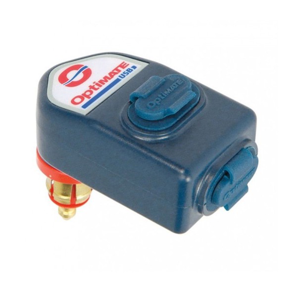

Ik heb dit bij me in de koffer.
Super handig, heel snel gemonteerd en gedemonteerd. Groeten, Roelof
