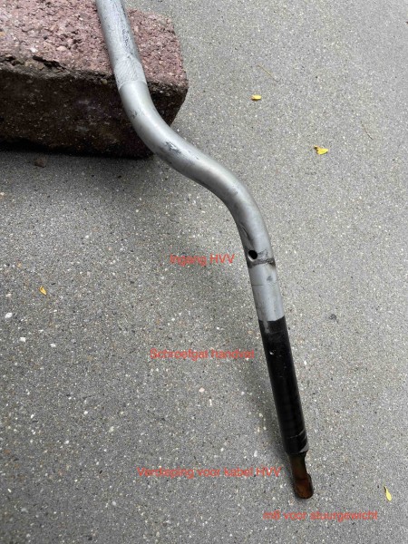

Het is gelukt! De bedrading voor de HVV loopt net onder de koppeling en het remblok de buis in. Net niet te zien door de kunststof afdekking.
Eerst de bekende schroefjes losmaken, inclusief die achter de spiegelstengel! Ik heb er voor gekozen om toch maar de bedrading door te knippen op een strategische plaats in verband met het latere solderen.
Dan kunnen de handvatten onder wat aanmoediging van het doorvoeren van de draad van het stuur geschoven worden.
Maar terug kan niet volgens de Haynes methode "terugplaatsen in afbouw volgorde".
Met een ijzerdraadje is een touwtje door te voeren. Daar knoop je de bedrading aan vast en trekt behoedzaam de draad door. Met wat geklooi aan de handvat kant (de draad krult snel op) is het voor elkaar te krijgen.
In de foto is te zien dat het gat voor de HVV kabel wegvalt als de handle blokken op hun plaats zitten. Ik nam aan dat ze buiten langs liepen. Op die manier strandde de eerste poging omdat de handvatten er niet af konden.

Dank je voor het onderzoekje! Aankomende maanden wil ik mijn 1150R voorzien van originele HVV en een ander schakelaarblok aan de rechterkant. De bedrading en zelfs de serieweerstand zijn af-fabriek al aanwezig.
Ik vroeg mij ook af hoe de bedrading zou moeten lopen, nu weet ik het
