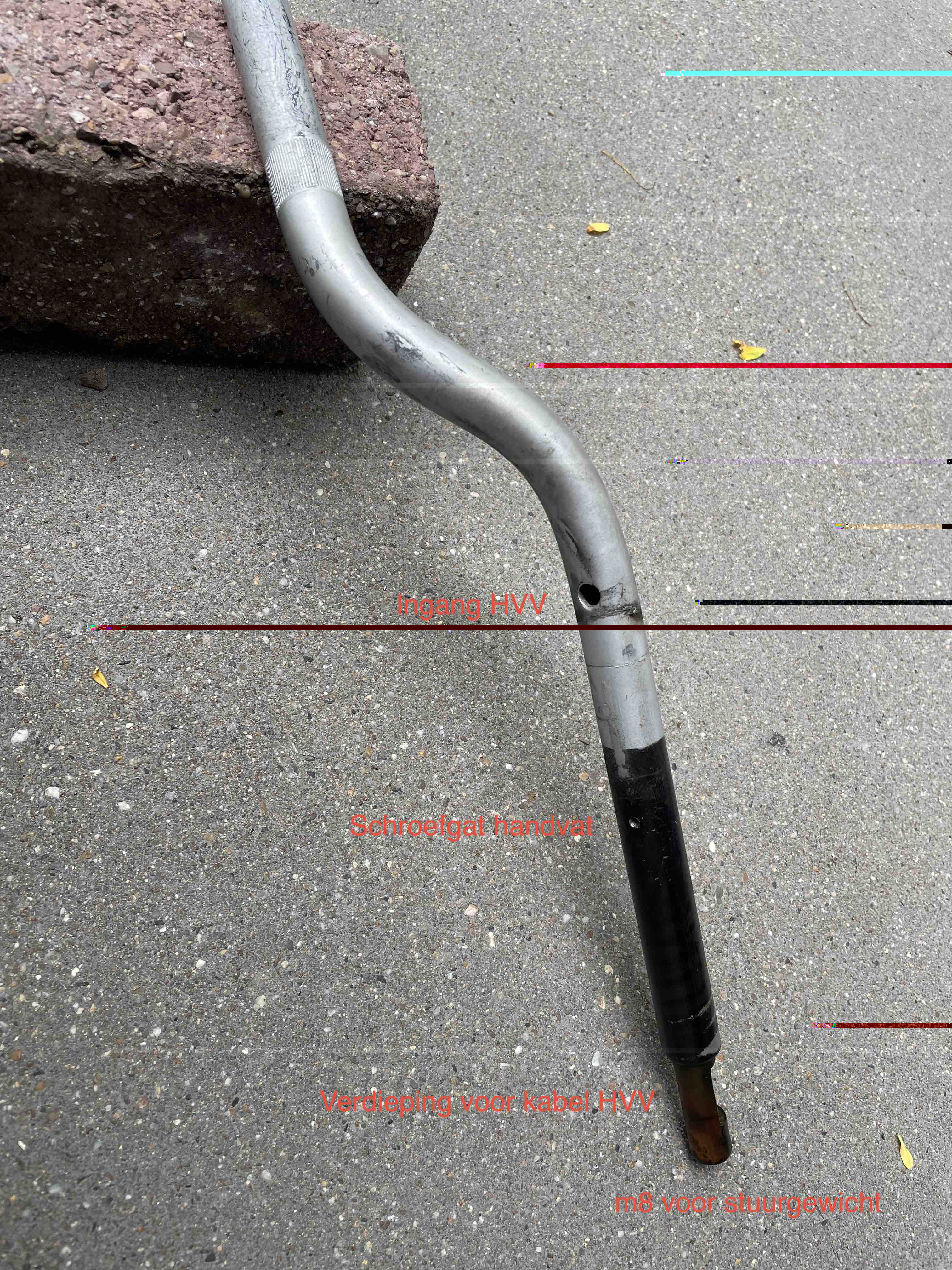

Omdat ik de stuurbocht wil vervangen van de 1150R heb ik me verdiept in het forum.
Ik kom niet verder dan een schema. Wat ik graag wil weten is wat zit er in de stuurbuis aan bedrading?
Ik heb alles los en kan bijvoorbeeld het linkerblok wat draaien en schuiven maar het komt er niet af. Dus moet er intern iets zijn zoals de bekabeling voor de HVV.
Iemand gaf al een advies om net buiten het stuur de kabels af te knippen en later vast te solderen. Maar ik zie geen bekabeling buiten het stuur van de HVV. Dat moet toch anders kunnen.
Wie weet hoe je de koppelings- en remblok van het stuur af krijgt zo dat het ook weer in elkaar kan?

Kun je foto's plaatsen van jouw stuur?
Van de foto's die ik op internet kan vinden ziet het stuur van een R er heel anders uit dan die van een RT; daar lopen de kabels buitenom en zit alles (de potjes en knoppenwinkel) er omheen geschroefd en is het een kwestie van een paar schroeven uit te draaien om ze los te krijgen.
En aangezien het merendeel van de leden hier een RT rijdt (of heeft gereden) is de kennis schaars als het een R betreft, dus iedere extra info is welkom voor de meedenkers. :idea:

Het is gelukt! De bedrading voor de HVV loopt net onder de koppeling en het remblok de buis in. Net niet te zien door de kunststof afdekking.
Eerst de bekende schroefjes losmaken, inclusief die achter de spiegelstengel! Ik heb er voor gekozen om toch maar de bedrading door te knippen op een strategische plaats in verband met het latere solderen.
Dan kunnen de handvatten onder wat aanmoediging van het doorvoeren van de draad van het stuur geschoven worden.
Maar terug kan niet volgens de Haynes methode "terugplaatsen in afbouw volgorde".
Met een ijzerdraadje is een touwtje door te voeren. Daar knoop je de bedrading aan vast en trekt behoedzaam de draad door. Met wat geklooi aan de handvat kant (de draad krult snel op) is het voor elkaar te krijgen.
In de foto is te zien dat het gat voor de HVV kabel wegvalt als de handle blokken op hun plaats zitten. Ik nam aan dat ze buiten langs liepen. Op die manier strandde de eerste poging omdat de handvatten er niet af konden.
