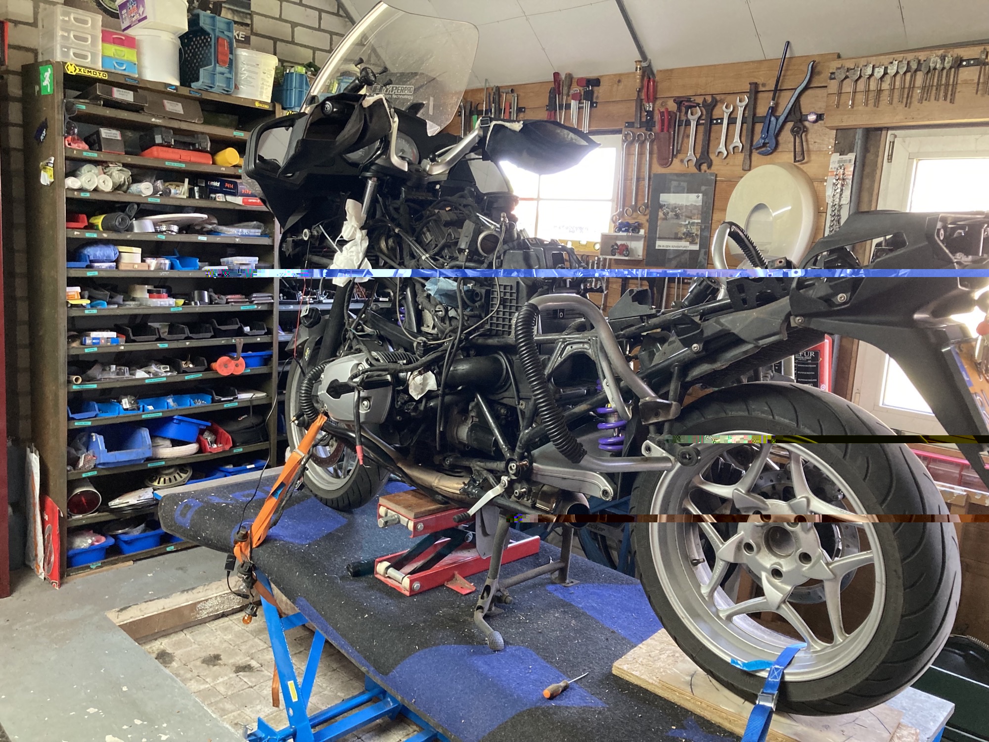

Met de RepRom op de werkbank vandaag maar eens stap voor stap begonnen met het demonteren.
Leuk want zo leer je de motorfiets ook meer kennen, en alle losse onderdelen.
Helaas, de Bmw slangenklemmen kreeg ik onmogelijk open ( deze heb ik open geknipt) en wil ik vervangen voor rvs slangenklemmen.

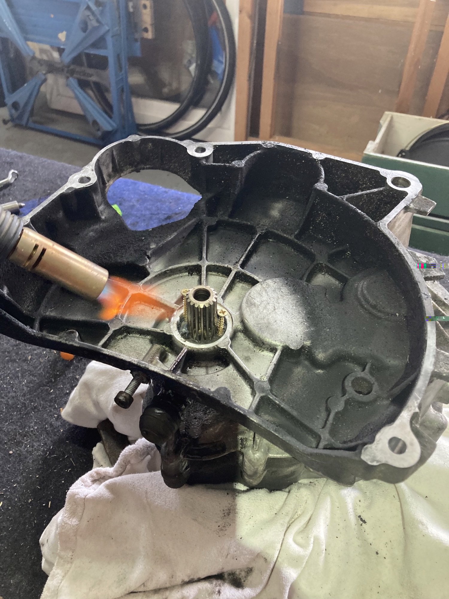

Re: R1200RT '06' koppeling vervangen DIY

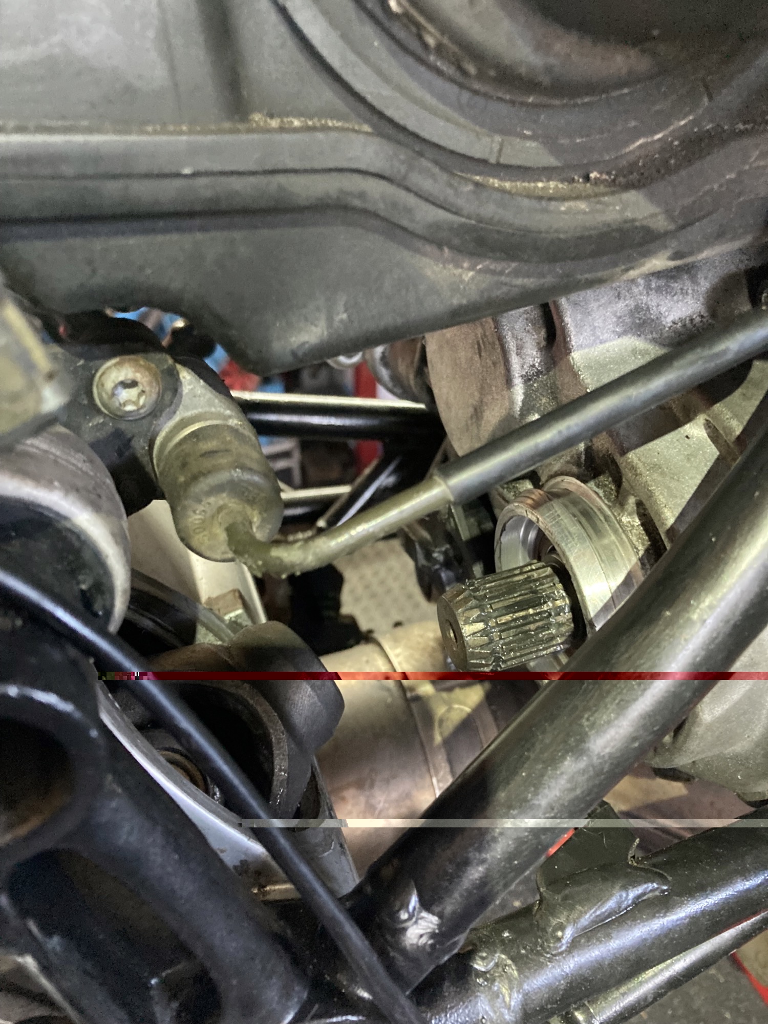

Merci voor de tip, denk dat ik ga voor waterslang klemmen.
Bij het loshalen van de versnellingsbak was er toch olie zichtbaar.
Lekkage zowel uitgaande as van de versnellingsbak + prise as.
Gelukkig op voorraad dus kon dit halen bij Quispel in Deurne, zeer prettige motorzaak!
Morgen gaan we opbouwen, de meivakantie is weer ten einde dus de kinders gaan weer naar school.
Tijd om te sleutelen :)

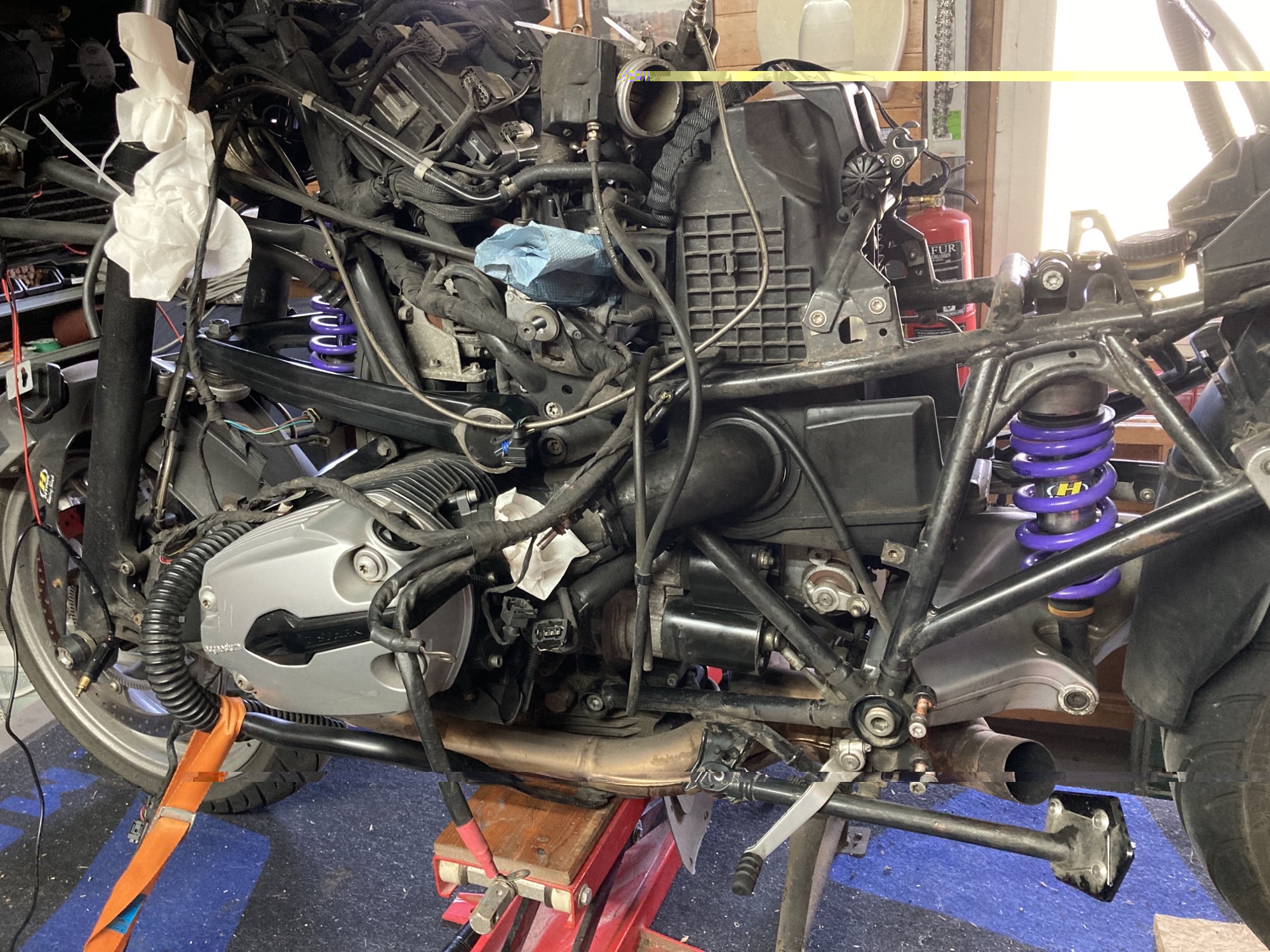

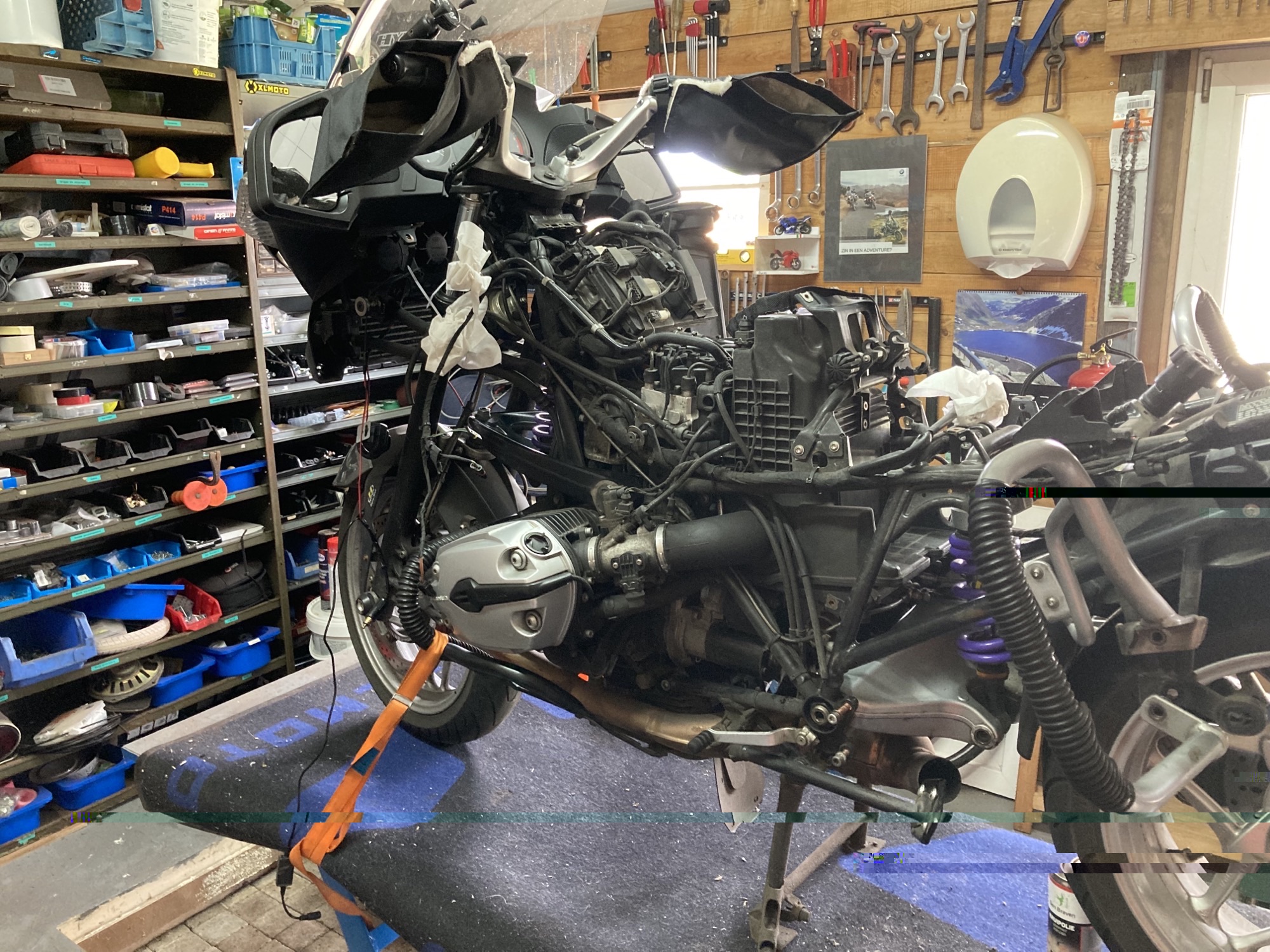

En toen, moest het frame weer terug worden geplaatst.
Rustig blijven, veel kijken hoe de kabels moeten lopen en uiteraard hulp, alleen is dit niet te doen.
Heel veel geduld, het cardan rubber voorkant van de tunnel hindert het zicht en werkruimte enorm om de cardan as op de versnellingsbak te krijgen.
Hiermee vele malen lopen prutsen, tot dat..... hij er achter af schoot
dus koffie.
Achter weer gemonteerd op de cardan, om vervolgens er weer voor in te gaan proberen te geleiden.
Uiteindelijk, lees 40 minuten met een beetje geluk schoot hij er gelukkig op :)

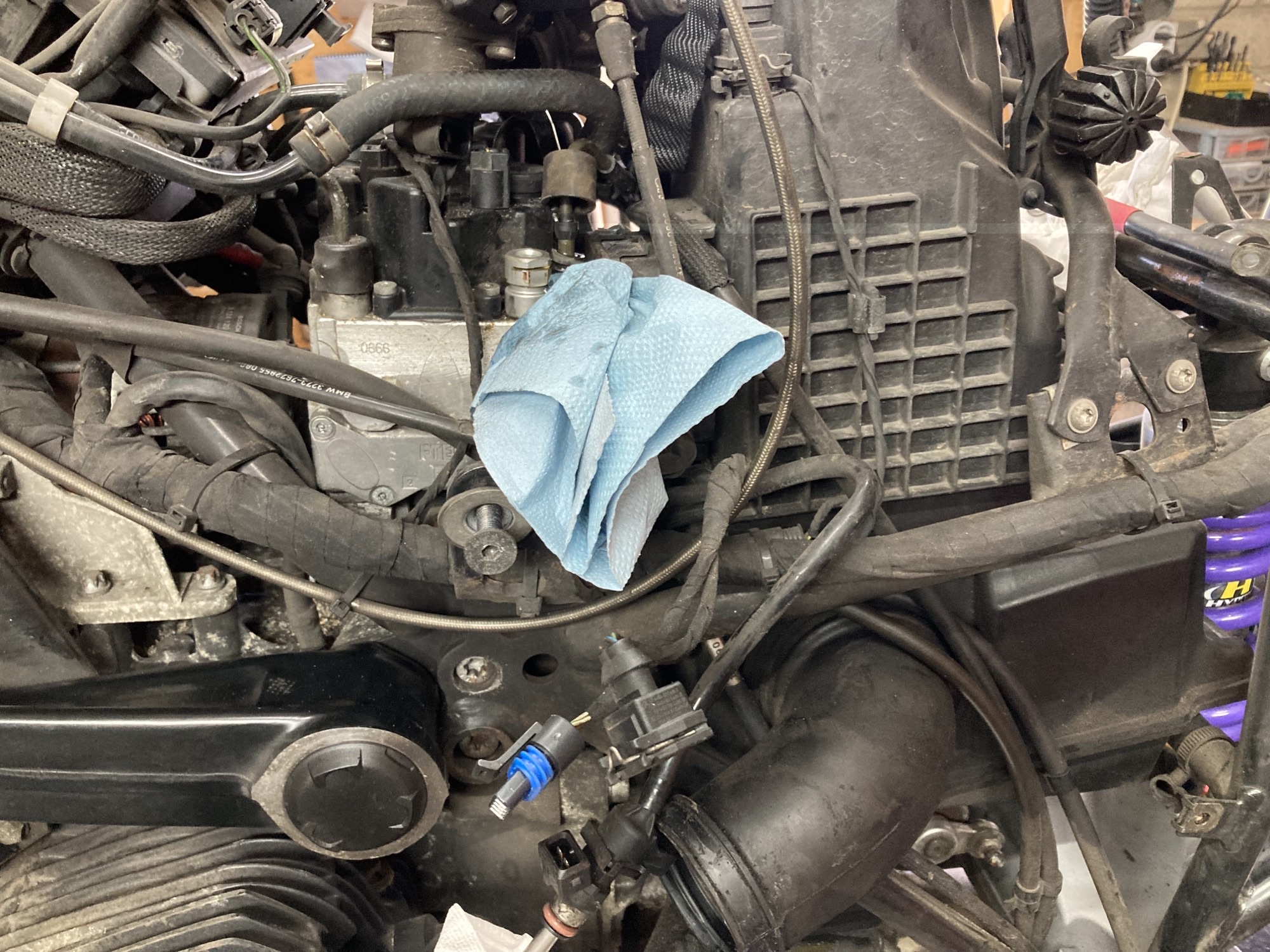

Maar welnu, daarna moet de achterrem worden ontlucht, hiervoor loop ik erg te knoeien / prutsen met een goed zittend iets voor op de abs pomp.
Wellicht heeft iemand hier een leuke tip voor? Het lijkt grove M16 draad te zijn, op internet is er een speciaal dop voor maar dit is ruim 50 euro, dat moet toch anders kunnen? Zat zelf te denken aan een shampoo fles o.i.d. met deze draad? wie o wie?????
Verder is het daarna kwestie van weer op bouwen en proef gaan rijden, maar nu eerst even iets goeds zoeken voor de ABS.
En ik miste nog wat gereedschap merkte ik, namelijk de uitwendige torx doppenset, deze o.a. nodig voor de potentiometer die hiermee vast zat.
Kan uiteraard met een waterpomp, maar wie weet voor vaderdag....

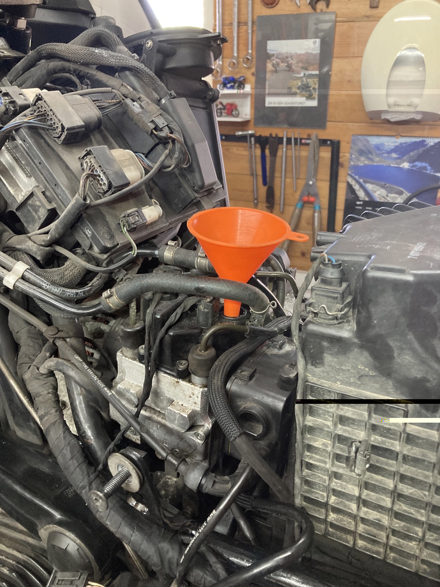

Zoiets zoek ik nog:
https://www.beemerboneyard.com/abs3funnel.html
alleen de dop kom ik ook al mee voorruit als ik er een gat in boor.

Gereedschap heb je al, oranje trechter vd action. Deze afzagen tot op ca. 3 a 4cm vd trechter. Zelfvulcaniserende tape erom tot het iets dikker is als het gat waar het in moet. . Wachten tothet is gevulcaniseerd. In het gat draaien, vulcaniserende tape dicht af en vullen deels kijken of het niet lekt.. Vergeet niet het zeefje uit het gat te vissen voordat je de trechter erin doet.

Voor het legen en vullen van de ABS pomp gebruik ik een 60cc spuit ( die jij ongetwijfeld makkelijk kan verkrijgen of anders bij de apotheek voor minder dan een € )

Omdat de achterste remleidingen zijn losgekomen moest dit ontlucht worden, dit via de ABS pomp gedaan, echter merk ik toch minder remdruk dan voorheen, dus de gehele procedure nogmaals doorlopen met behulp van Youtube in de volgorde 1,2,3,1 en toen gelukkig geslaagd.

Er moet toch iets te vinden zijn met grove M16 draad? Had een shampoo fles gevonden met exact dezelfde draad echter was deze te breed bij de stekkerverbinding helaas. Heb nu dus inderdaad een trechter afgezaagd en d.m.v. een conische O-ring erin geduwd, maar dit kan wel netter.

Ik gebruik een 60cc spuit van de apotheek om de reservoirs op pomp en stuur leeg te maken met de oude olie en weer te vullen met de nieuwe, van bovenaf in het reservoir op de pomp kijken en dan weer bijvullen. Bij de R1150RT's had ik dan aan een halve liter genoeg voor remmen en koppeling om door te spoelen, indien ook ontluchten zal het wat meer kosten, geen gedoe met lekkende trechter en zo.
