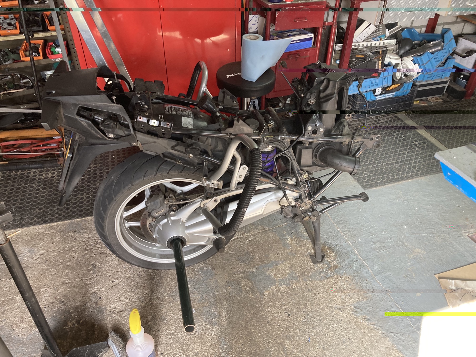

De koppeling, nu na 40.000km , staat de teller op 100.000km en is de koppeling aan de beurt.
Als held in de zorg, en niet in de schuur een uitdaging maar zoals iemand tegen me zei: gewoon aan beginnen, dus voila.
Met de RepRom op de werkbank vandaag maar eens stap voor stap begonnen met het demonteren.
Leuk want zo leer je de motorfiets ook meer kennen, en alle losse onderdelen.
Helaas, de Bmw slangenklemmen kreeg ik onmogelijk open ( deze heb ik open geknipt) en wil ik vervangen voor rvs slangenklemmen.
Mocht iemand nog een trucje hiervoor weten om deze open te krijgen dan graag!

Merci voor de tip, denk dat ik ga voor waterslang klemmen.
Bij het loshalen van de versnellingsbak was er toch olie zichtbaar.
Lekkage zowel uitgaande as van de versnellingsbak + prise as.

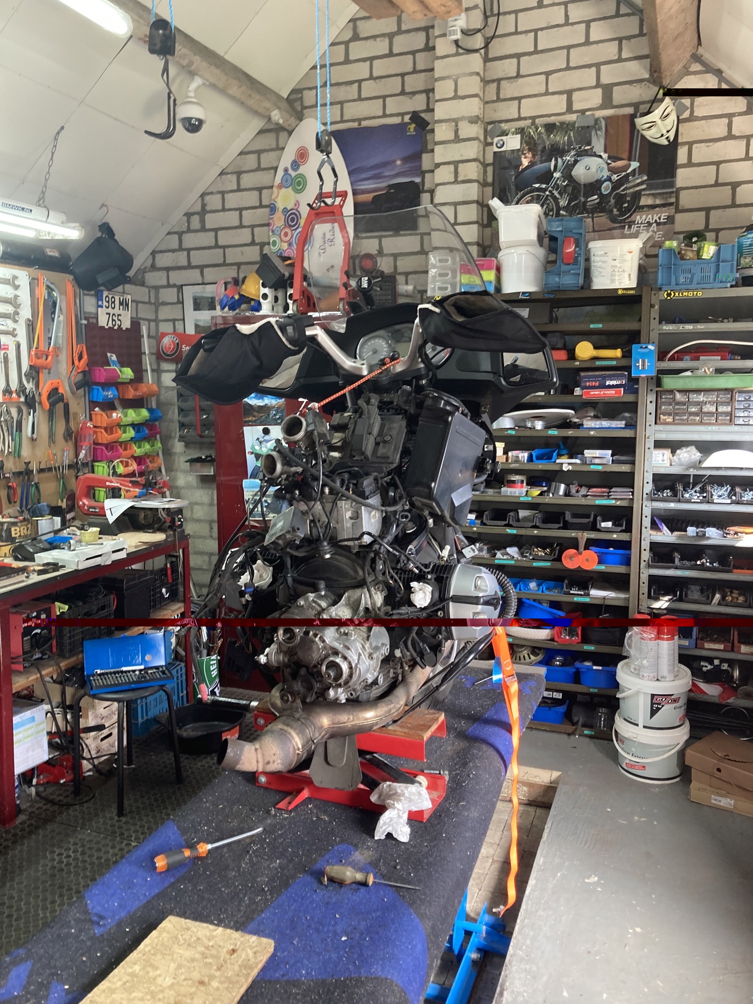

En toen, moest het frame weer terug worden geplaatst.
Rustig blijven, veel kijken hoe de kabels moeten lopen en uiteraard hulp, alleen is dit niet te doen.
Heel veel geduld, het cardan rubber voorkant van de tunnel hindert het zicht en werkruimte enorm om de cardan as op de versnellingsbak te krijgen.
Hiermee vele malen lopen prutsen, tot dat..... hij er achter af schoot
dus koffie.
Achter weer gemonteerd op de cardan, om vervolgens er weer voor in te gaan proberen te geleiden.
Uiteindelijk, lees 40 minuten met een beetje geluk schoot hij er gelukkig op :)
Maar welnu, daarna moet de achterrem worden ontlucht, hiervoor loop ik erg te knoeien / prutsen met een goed zittend iets voor op de abs pomp.
Wellicht heeft iemand hier een leuke tip voor? Het lijkt grove M16 draad te zijn, op internet is er een speciaal dop voor maar dit is ruim 50 euro, dat moet toch anders kunnen? Zat zelf te denken aan een shampoo fles o.i.d. met deze draad? wie o wie?????
Verder is het daarna kwestie van weer op bouwen en proef gaan rijden, maar nu eerst even iets goeds zoeken voor de ABS.

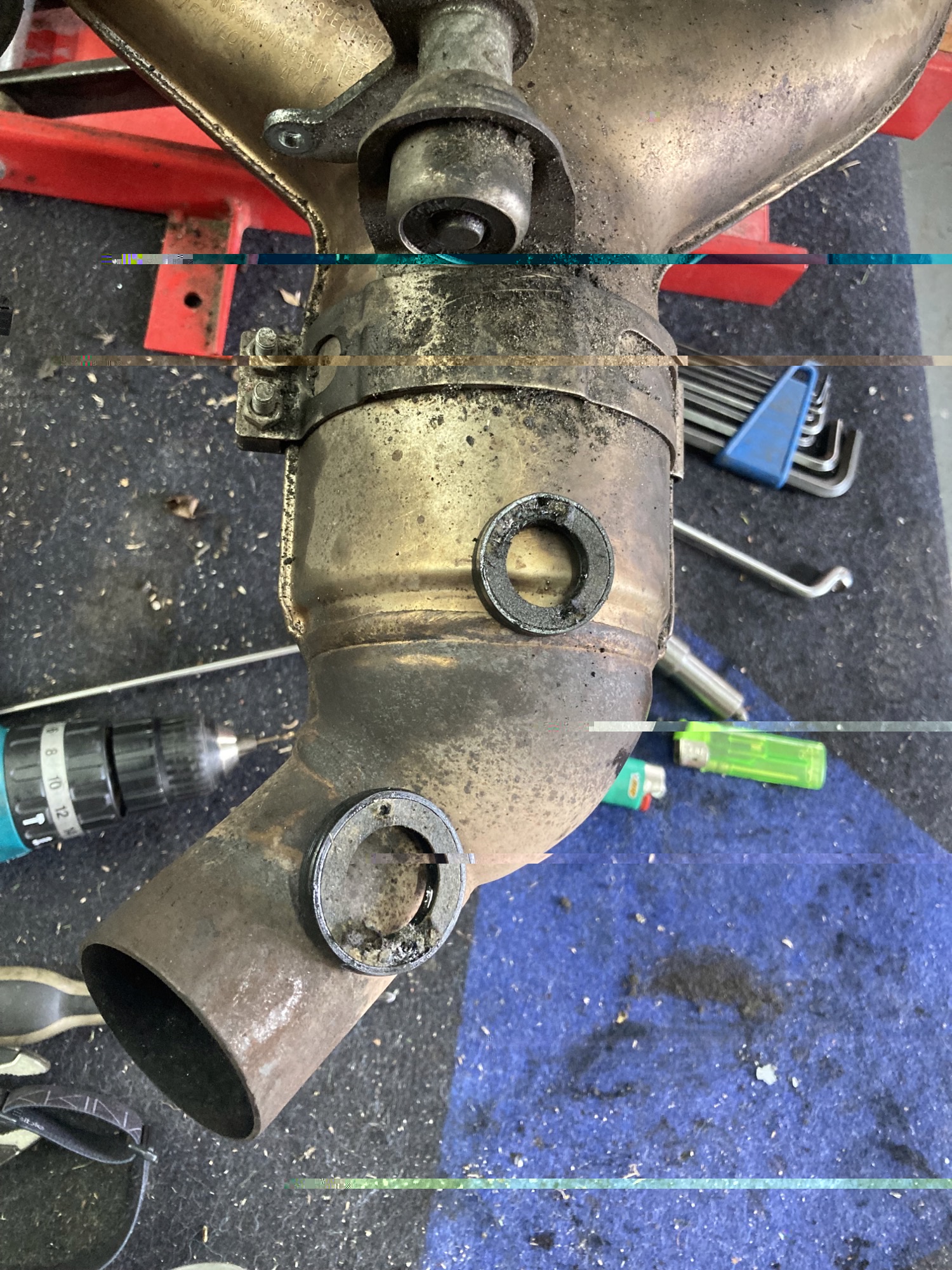

Zoiets zoek ik nog:
https://www.beemerboneyard.com/abs3funnel.html
alleen de dop kom ik ook al mee voorruit als ik er een gat in boor.
