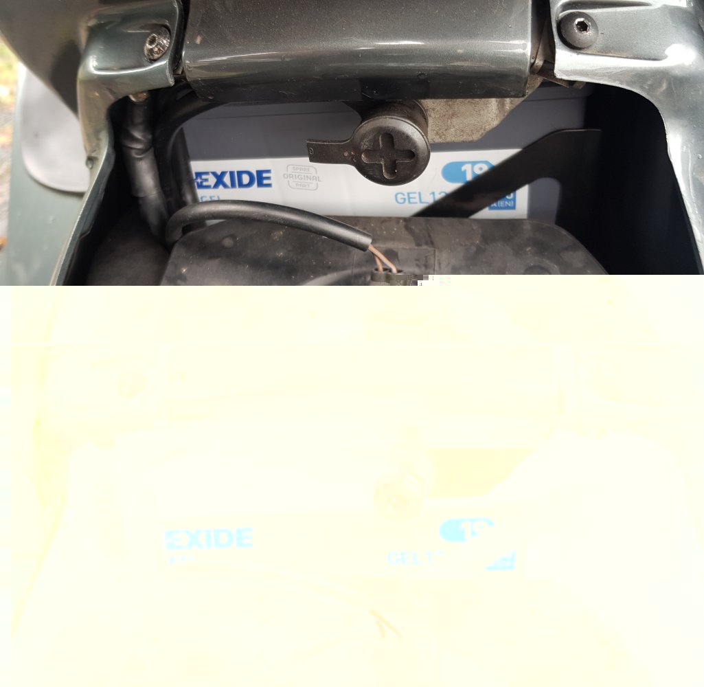

Is er een mogelijkheid om de accu door te meten zonder dat de linker kap eraf moet?

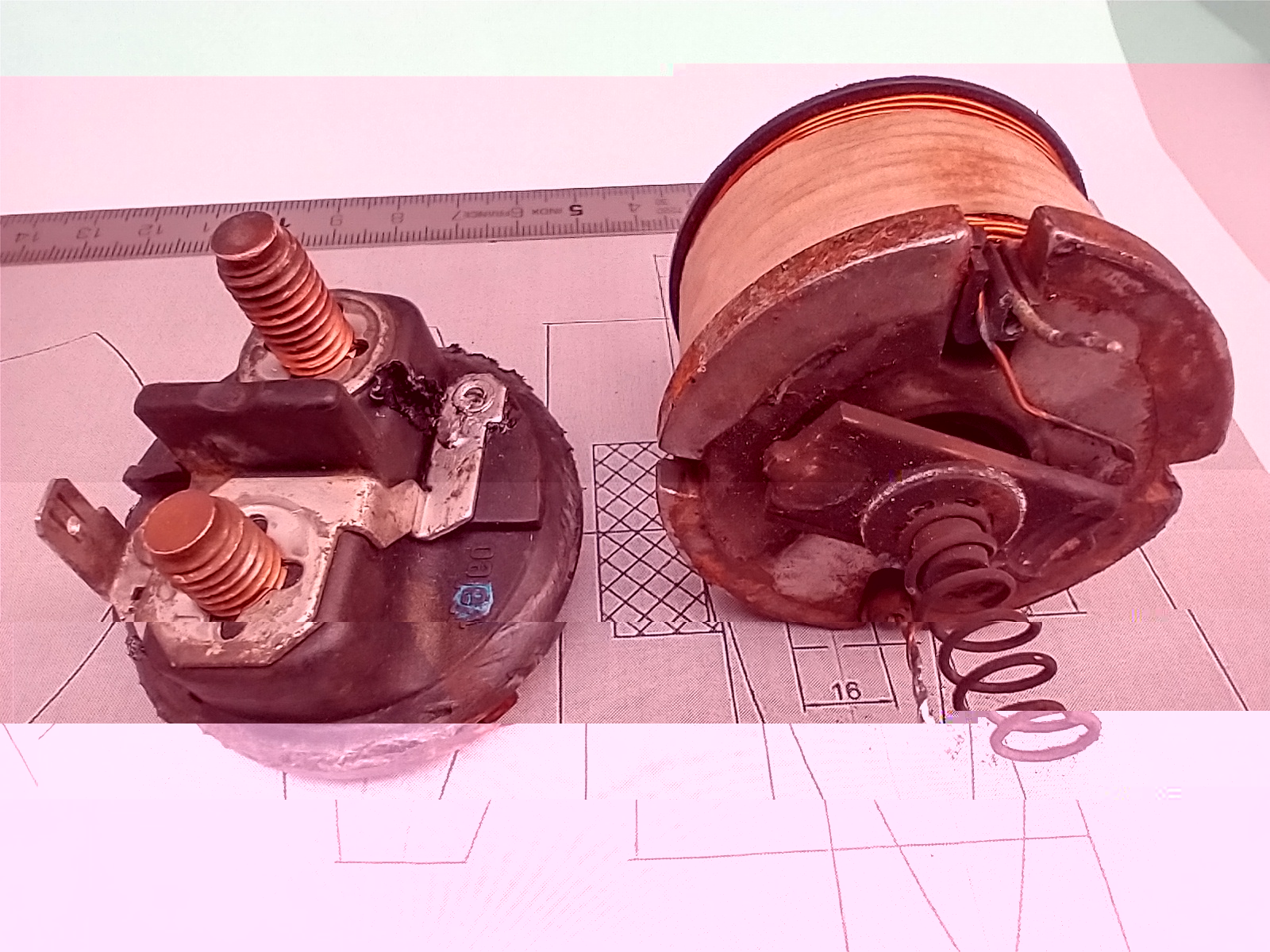

Wel klak klak maar geen broem broem.
Startrelais uit R850RT 2003

Ik heb hem niet gerepareerd, een nieuwe kost €52,97 en voor die prijs ga Ik geen risico lopen.
