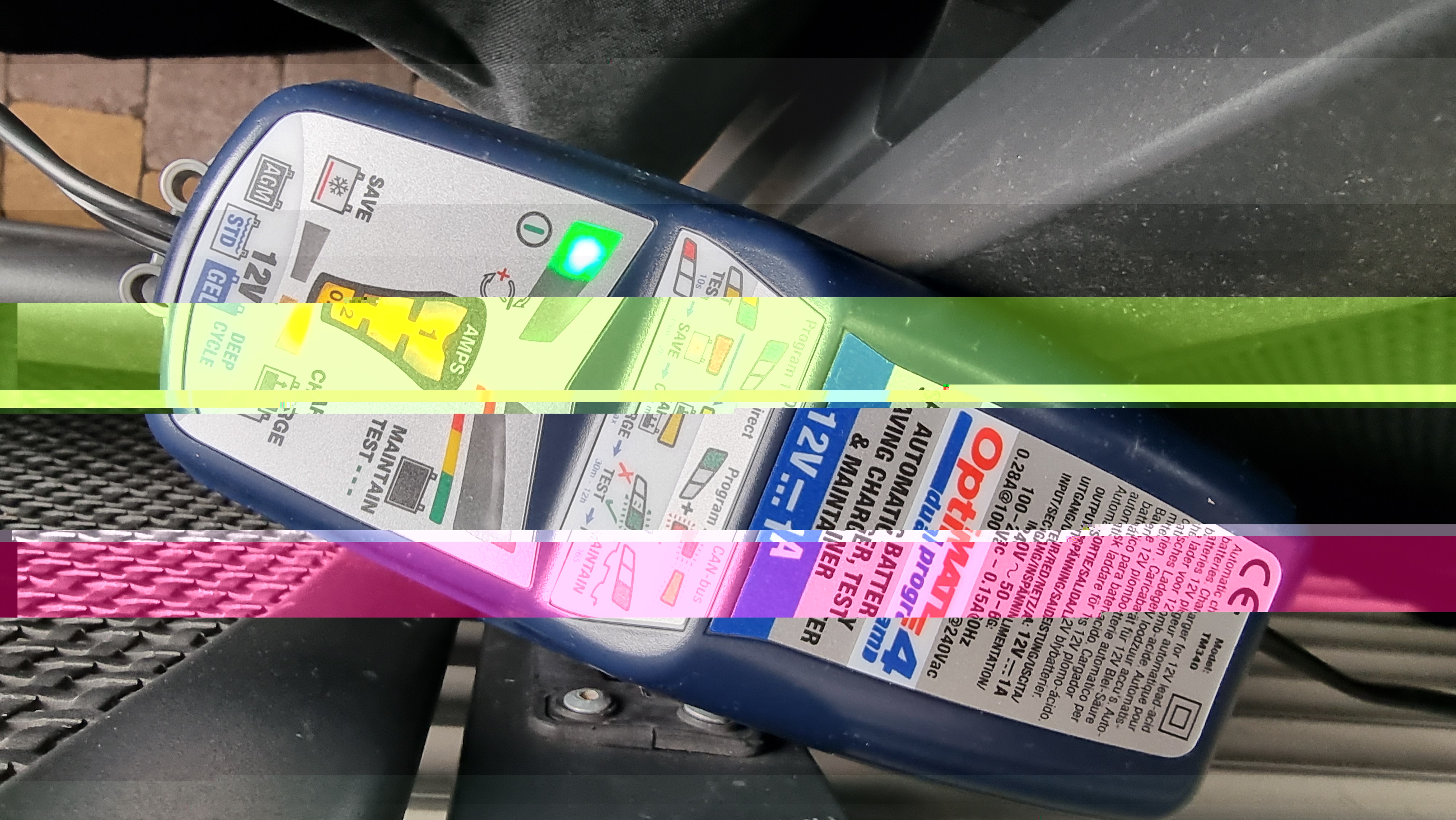

Vandaag een Optimate 4 met aansluiting voor 12V (links naast/onder de buddyzit) gekocht voor mijn BMW R1100RT. Aangesloten waarna rechtsboven eerst een lampje ging branden bij het groene vlakje (dus accu is goed?). Daarna schakelt hij over zoals op de foto waarbij het middelste gedeelte om de seconde knippert naar max 1 Amps. Het lampje linksonder blijft uit en rechtsonder blijft branden.
Is dit de juiste manier om de accu optimaal in conditie te houden?
Helaas word ik niet wijs van de handleiding derhalve hier de vraag bij de kenners.

Het groene lampje geeft aan dat het apparaat "aan" is. Het gele lampje geeft aan dat deze aan het laden is. De middelste gele knipperende lampjes geven de feitelijke laadspanning aan. Het apparaat is dus in orde.
Ik heb niet de Optimate 4 maar de Optimate 6. Is iets anders ingericht maar met nagenoeg dezelfde functie.
TIP: rij regelmatig minstens een uur. De dynamo van je motor is dan de beste lader.
Verder heb ik de motor thuis permanent aan de Optimate aangesloten.

Bedankt voor de info, dan ben ik gerust gesteld. Rijden gaat zeker gebeuren echter ik heb hem vorige week pas opgehaald en vandaag de optimate binnen gekregen om de accu op orde te houden.

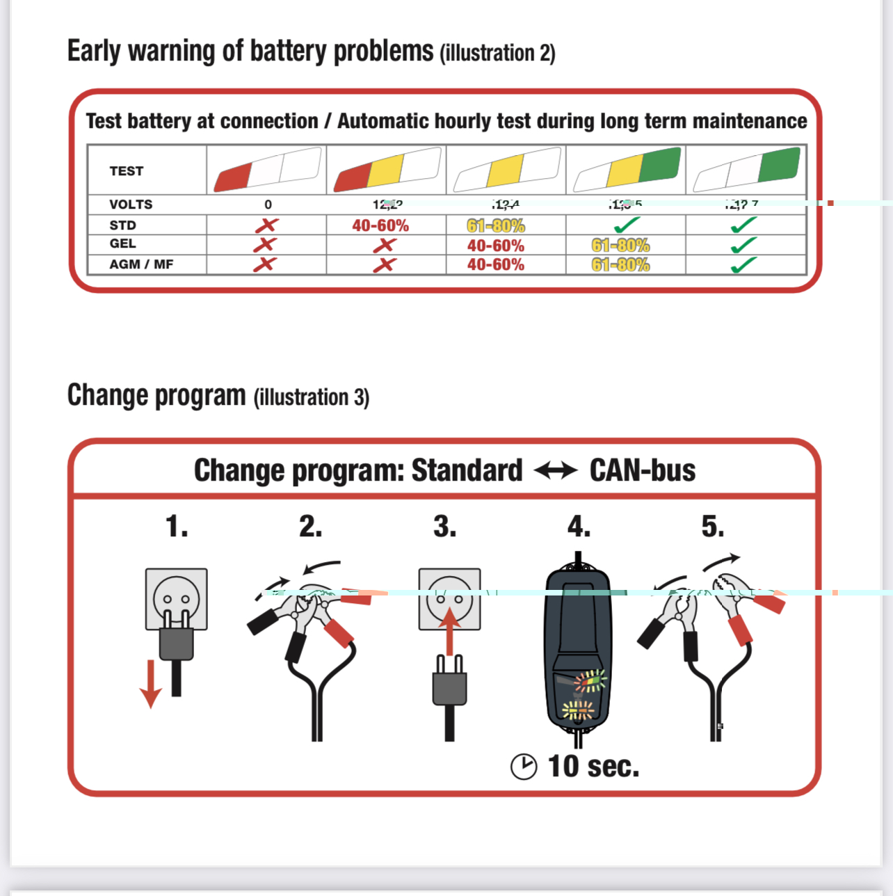

Belangrijk is dat je de lader op canbus mode zet (mits je motor daarvan voorzien is) . Dit doe je door de laadklemmen kort te sluiten en daarna de stekker vd lader even in het stopcontact te steken. Op internet zijn daar diverse filmpjes over te vinden. En nee, je stoppen slaan niet door en je komt niet met een gesmolten klomp plastic te zitten.

Klopt helemaal. En dan ook wel de juiste stekker ervoor gebruiken. Stekker voor de canbus plug (o-09 dacht ik), of de klemmen of vaste aansluiting voor het gewone laad proces.Windmill schreef: 07 apr 2022, 15:21 Belangrijk is dat je de lader op canbus mode zet (mits je motor daarvan voorzien is) . Dit doe je door de laadklemmen kort te sluiten en daarna de stekker vd lader even in het stopcontact te steken.
