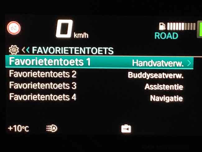

Vandaag is voor mij een software update uitgevoerd op mijn 1250RT.
Daarmee is de meest recente TFT software van januari '22 geïnstalleerd. Versie 012_008_040.
Deze software zou de connectiviteit (BT en WiFi) met de smartphone moeten verbeteren. Maar dat heb ik nog niet getest.
Wat ik niet onbelangrijk vind is dat de favorieten toetsen nu geprogrammeerd kunnen worden door de gebruiker. Oorspronkelijk waren die met door de fabriek voorgeprogrammeerde functies.
Ik heb gekozen voor de indeling op het plaatje hieronder. Maar er zijn meer mogelijkheden.
Met toetsen 1 en 2 worden de instellingen voor de handvat- en zadelverwarming direct bediend. Van uit naar stand 5, 4, 3, 2, 1 steeds gewijzigd door een druk op de betreffende knop. Verwarming is ook onder één knop te plaatsen. Bij bedienen van de knop kun je dan vervolgen op het TFT scherm.

mag ik vragen van wanneer jouw RT is?Tieflaar schreef: 09 feb 2022, 18:45 Vandaag is voor mij een software update uitgevoerd op mijn 1250RT.
ik kan de favorieten ook niet aanpassen, maar mijn dealer heeft op mijn kenteken gecheckt en er is geen update geweest

De mijne is van juni 2021.jandekker schreef: 17 feb 2022, 16:21 mag ik vragen van wanneer jouw RT is?
Jan
Deze softwareversie is van januari '22 nr: 012_008-040
