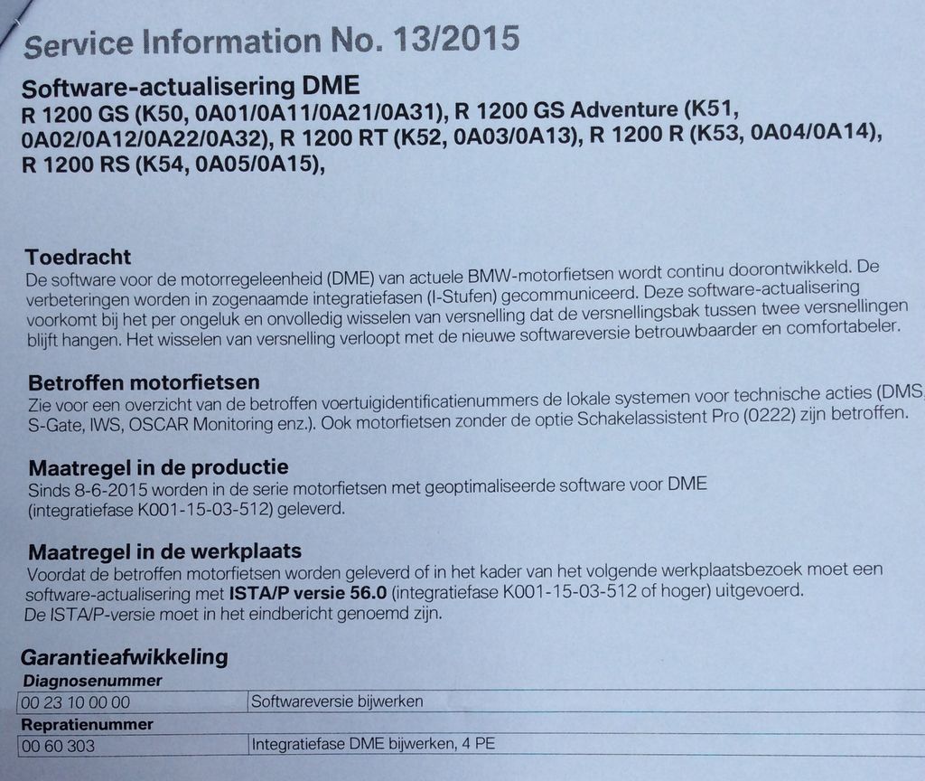

Er blijkt dus wel degelijk iets aan de hand met de "quickshift pro" van onder andere de nieuwe RT! Net de motorfiets teruggekregen van de dealer, er is een software-update geladen met o.a. een aanpassing voor de quickshifter. Zo gek was ik dus niet... hooguit veeleisend! ;)
Hier de informatie van BMW:

Voor de storm al even een klein testritje gemaakt, en er zijn duidelijk veranderingen merkbaar. Sowieso is het ondersteund schakelen in stadsverkeer (rustig rijden) is echt veel soepeler geworden, en dat voelt erg prettig. Bij vlot accelereren is er ook een duidelijke verandering merkbaar. Het lijkt wel of de schakeltijden iets langer zijn gemaakt, mogelijk bedoeld als oplossing tegen het inhouden en hikken wat soms optrad. Dat is even wennen, het voelt iets minder "vlot" aan. Maar als dit het probleem van inhouden/hikken verhelpt ben ik er blij mee. Het was vooral het incidenteel falen waar ik niet blij mee was.
In het korte ritje van vanochtend heb ik geen falen meer kunnen ontdekken. Ook terugschakelen ging foutloos. Misschien nog te vroeg om te juichen, maar vooralsnog ben ik positief!

Ik heb nu alweer een tijdje geleden aangegeven dat ik niet tevreden was met de betrouwbaarheid van de schakelassistent. Ik heb er nog een poll voor opgezet, om te zien of er meer mensen zijn met vergelijkbare ervaringen. De meeste mensen gaven toen aan geen problemen te hebben, zodat het leek alsof het een exemplarisch probleem betrof. Maar deze update van BMW bewijst nu dus dat er wel degelijk meer mensen waren met soortgelijke problemen...
Ik zou het prettig vinden als meer mensen gedetailleerde informatie over een uitgevoerde software update hier op het forum melden. Het is namelijk geen automatisme dat dergelijke updates doorgevoerd worden bij een bezoek aan de dealer.

ruudRTlc schreef: Het is namelijk geen automatisme dat dergelijke updates doorgevoerd worden bij een bezoek aan de dealer.
Bij mij was dat dus wel automatisch zonder ik er naar gevraagd had. Maar zelfs toen ik vroeg wat die update precies inhield wisten ze het zelf niet (of wilden het me niet vertellen). Stond een vermelding van op de factuur, maar meer heb ik er niet van. Had totaal geen problemen met de motor voor het onderhoud/update en ook totaal geen problemen erna. Heb er dus helemaal niks van gemerkt, op geen enkel gebied. Schakel assistent werkt bij mij van in het begin feilloos. Ook niet zeker of de update daar mee te maken had.

Ben vandaag even bij de dealer geweest en heb een update voor de versnellingsbak afgesproken deze update geldt dus ook voor de normale versnellingsbak zonder proshift, dus r 1200rtlc bezitters allemaal naar de dealer voor een update voor zover nog niet gedaan. Update duurt ongeveer een half uur. Hopelijk is het geklak voorbij in de eerste 3 versnellingen want het stoort me.

Sinds zaterdag terug van weekje vakantie, en dus eindelijk de gelegenheid gehad om de bike wat uitgebreider te testen. En het ondersteund schakelen werkt echt veel beter/soepeler, en... zeker ook betrouwbaarder! Ik heb tot nu toe nog geen missers gehad.
Maar er zijn meer updates doorgevoerd, waar ik de details overigens nog niet van ken. Maar het is wel duidelijk dat er iets gewijzigd is, want hij is een heel stuk feller worden! Het lijkt wel of het verschil tussen de rijmodi standaard/rain/dynamic veel groter is nu _004
Dus ja, ik ben nu echt wel tevreden! -kwijling-

Nog een laatste reactie over mijn ervaringen met de bike na de update(s). Geweldig, zo had ik het me van het begin af aan voorgesteld! Heerlijk om op slingerweggetjes snel op en terug te kunnen schakelen met de gear shift assist pro functie, zonder bang te zijn dat het faalt.
En de dynamiek/power in de dynamic stand is na de update ook veel groter! Een genot nu om er lekker sportief mee te rijden...

maar ik merk er echt wat van. met name de schakelassistent. daar waar ik um voor de update links liet liggen, gaan wij nu vrienden worden. het is nog wel een beetje proberen en leren maar de verbetering is substantieel.
voor de rest merk ik niet zo heel veel verschil

Het is een wereld van een verschil, en niet alleen die schakelassisitent (ik heb meerdere updates gehad, details volgen zodra ik die krijg). De motor loopt veel rustiger, fijner en meer power (zo lijkt/voelt het)...

schakel assist is bij mij na de update ook beter maar heeft nog wel een klein probleempje. Bij de volgende beurt in ~october zal ik ze nog eens vragen ernaar te kijken

Bij erg rustig rijden (bijvoorbeeld bij uitrollen richting stoplicht) werkt het tussengas nog altijd niet betrouwbaar. Maar daar heb ik niet zo'n problemen mee. Als het er echt om gaat (flink aanvallen op een bochtige weg! ) werkt het nu wel feilloos!

bij mij is er soms nog een probleem als ik terug wil van 5 naar 4, soms lukt dit niet. Moet ik kort gas geven en weer loslaten en dan gaat het wel.
Terug schakelen gaat nog steeds in alle versnellingen prima (behalve boven genoemde) zolang het toerental maar niet te laag is. voor bijv terug van 3 naar 2 rond 50km/u en van 2 naar 1 bij 30 a 40 km/u.
Tevens opschakelen met alle versnellingen gaat prima

Gr. Ruud
beste Ruud,
uhhh. ik zat toen waarschijnlijk op de motor.
maar alle gekheid op een stokje.....ik had eigenlijk zoiets van....ik heb er niet bewust voor gekozen en zeker niet bewust voor betaald (zat er al op) en dacht achh BMW verzint weer iets nieuws, staat nog in de kinderschoenen, "dus 't zal wel". En ik mistte het eigenlijk ook niet zo. Schakelen doe ik als sinds 30 jaar met koppeling en linkervoer (rechtervoet heb ik ook nog meegemaakt).
dus vandaar dat ik me er niet zo heel druk om heb gemaakt.
Ik begrijp dat als je er wel bewust voor hebt betaald, het verhaal ineens anders wordt.
Bluert1200
Berichten: 43
Lid geworden op: 21 mei 2011, 16:58
Bijz: LC
Re: Update ecu software schakelassistent !!!
Ongelezen bericht door Bluert1200 »
ik merk niet heel erg veel van de update. Schakelassistent bediening is iets lichter en bij lagere versnellingen gaat ie beter. Verder gebruik ik de 'assi' veel. Ideaal op slingerwegen. Even op en terug schakelen bij bochten.
