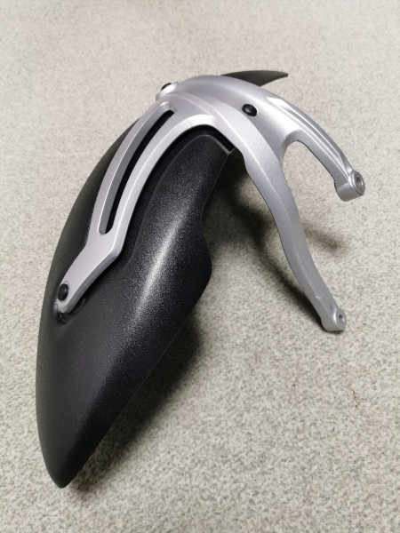

Dit weekend spuit 11 uitgehangen:
Dit topkoffer rekje was behoorlijk beschadigd en lelijk geworden.
Licht geschuurd met scotchbrite, 2 lagen plastic-primer, 3 lagen aluminium spray, 2 lagen blanke lak.
Moet alleen nog een nieuw 27mm BMW logootje scoren.
Via Boonstra voor 60 piek een Puig Hugger kunnen scoren.
Het was een geheel zwart exemplaar, met zo'n lelijke semi-glanzende geen-struktuur plasctic.
Ik vond een speciale bumper-reparatie-struktuur spray en heb 3 dunne lagen vanaf een grote afstand gespoten.
Daaroverheen 2 flinke lagen blanke lak.
Het aluuminium deel kreeg dezelfde behandeling als het rekje hierboven.
Ik ben best wel tevreden over mijn amateur-spuitwerk _004
De gebruikte lakken zijn deze:
https://www.nonpaints.com/nl/auto-k-alu ... n-spuitbus
https://www.nonpaints.com/nl/colormatic ... n-spuitbus
De blanke lak was een bus die ik nog had liggen van waarschijnlijk al járen oud, maar deed het nog goed.
