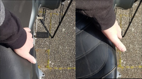

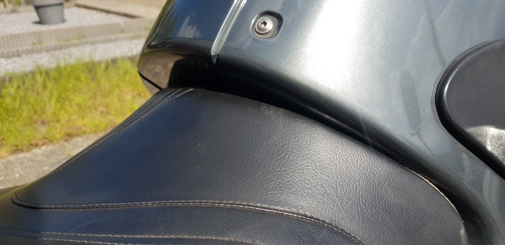

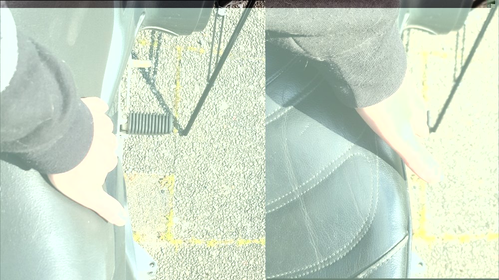

Zoals in dit draadje beloofd, hier een visuele weergave van de "Problemen" die ik heb met mijn zojuist aangeschafte tweedehands Corbin zadel.
Het meest storend vind ik nog dat het zadel niet aansluit op de lijnen van de tank; er zit echt twee centimeter tussen:
Daarnaast zit de gehele combinatie los, ten opzichte van elkaar, omdat er een gapend gat zit tussen bestuurders- en passagier-zadel:
Hierdoor kun je, zonder al te veel moeite, het bestuurderszadel lostrekken wanneer het passagierszadel gemonteerd zit.
Wanneer je het originele BMW passagierszadel monteert sluit het geheel beter op elkaar aan, maar kun je met gemak je vingers er nog tussen krijgen; het zadel van de bestuurder valt er nu niet zomaar meer af te trekken (al denk ik dat het met een flinke ruk toch zal lukken).

Staat de hoogteverstelling van je rijderszadel in de hoge of de lage stand? Wellicht moet die in de hoogste stand voor dit zadel? Controleer anders of dit zadel wel voor de 1150 is ( en niet bijvoorbeeld voor de 1200?).
Het idee van het Corbin zadel is dat je op een groot vlak stevig zadel zit, waardoor je op lange ritten comfortabel zit en het lang vol houdt. Daarom heeft het zadel een brede voorkant. Ik herken je probleem bij het stilstaan, maar dit hoort bij Corbin zadels.

Ik herken het. Hier ook in het begin niet tevreden, klikte niet vast de duozit in de bevestiging. Is de bedoeling dat die schroef (in het duozadel) er voor zorgt dat de beide zadeldelen vast zitten en enkel met de sleutel los te klikken zijn. Is inderdaad zoekwerk om de juiste stand te vinden van die schroef. Heb nog een uitleg gevonden in mijn papieren (zie bijlage). Ik ben toch wel tevreden met het zadel.

HansD schreef: 03 mei 2021, 15:17Het afstellen van het zadel gaat met plaatjes en ringetjes onder het zadel en is een heel gepriegel (geen quick fix ;)
Hij komt van iemand met een R1150RT, dus (ja, ik weet het: heel gevaarlijk) "Ik neem aan" dat hij daadwerkelijk voor mijn fiets is; het wil ook allemaal wel (soort van), maar gewoon nét niet. :(
Ik heb mijn zadel op deze fiets op de laagste stand staan (op mijn vorige fiets, een R1100RT, was het de middelste stand) en als ik hem hoger zet kom ik sowieso zelfs met het originele zadel niet meer goed met mijn voeten bij de grond.
HansD schreef: 03 mei 2021, 15:17 Het idee van het Corbin zadel is dat je op een groot vlak stevig zadel zit, waardoor je op lange ritten comfortabel zit en het lang vol houdt. Daarom heeft het zadel een brede voorkant. Ik herken je probleem bij het stilstaan, maar dit hoort bij Corbin zadels.
Ja, daar was ik dus al bang voor; dan is een Corbin niet voor mij, vrees ik

skull schreef: 03 mei 2021, 18:31 Hier ook in het begin niet tevreden, klikte niet vast de duozit in de bevestiging. Is de bedoeling dat die schroef (in het duozadel) er voor zorgt dat de beide zadeldelen vast zitten en enkel met de sleutel los te klikken zijn. Is inderdaad zoekwerk om de juiste stand te vinden van die schroef. Heb nog een uitleg gevonden in mijn papieren (zie bijlage). Ik ben toch wel tevreden met het zadel.
Hee, bedankt @skull, daar kan ik wel wat mee! _004
Ik zal dit weekend (hopend dat het dan ook wat droger is) aan de hand van jouw instructies proberen om het geheel beter te laten passen.

Je doet 2 zaken verkeerd: je combineert een bmw achterzadel met een Corbin zadel voor en dit kan niet. Het voorzadel zal dan altijd speling hebben. Het Corbin achterzadel heeft 2 lipjes die op de grote lip van het voorzadel schuiven en wel op een speciale manier: de bovenste lip schuift er overheen en de onderste lip er onder door en dan komt het voorzadel ook klem te zitten bij het vastklinken.
De zithouding met o-benen is een gewenningskwestie en hoort zo. Of je went jezelf eraan om bij stilstaan maar 1 been aan de grond te hebben. De speling tussen voorzadel en tank is ook passend bij de laagste zitstand en zo heb ik hem ook altijd gehad op mijn 1100RT. Rij al jaren met Corbin en ze zijn heerlijk om een hele dag op te zitten.

Niemeijer schreef: 04 mei 2021, 16:58Je doet 2 zaken verkeerd: je combineert een bmw achterzadel met een Corbin zadel voor en dit kan niet.
Uh nou, dat was nou juist mijn punt in het filmpje: wanneer ik het goed doe (dus Corbin voor én achter) dan zit er zoveel ruimte tussen beide zadels dat die lippen langs elkaar kunnen; met het BMW zadel is de afstand korter en blijft de grote lip van het bestuurderszadel wel achter de uitstulping van het achterzadel hangen (en ok, dit hoort niet, dat weet ik, maar was om aan te tonen dat de afstand dan "Minder" erg is).
Niemeijer schreef: 04 mei 2021, 16:58Het Corbin achterzadel heeft 2 lipjes die op de grote lip van het voorzadel schuiven en wel op een speciale manier: de bovenste lip schuift er overheen en de onderste lip er onder door en dan komt het voorzadel ook klem te zitten bij het vastklinken.
Ah kijk, dat had ik in ieder geval gemist; ik vond het ook al typisch dat beide lippen niet recht ten opzichte van elkaar zaten. _004
Ik deed de grote lip van het voorzadel in zijn geheel onder beide lippen van het achterzadel (je zou zeggen dat dat niet zou moeten kunnen).
Tegelijkertijd zou dat betekenen dat het achterzadel een paar centimeter naar voren geschoven zou moeten (kunnen) worden of het voorzadel naar achteren: ik zie hiervoor echter totaal geen afstelmogelijkheden op de zadels.
