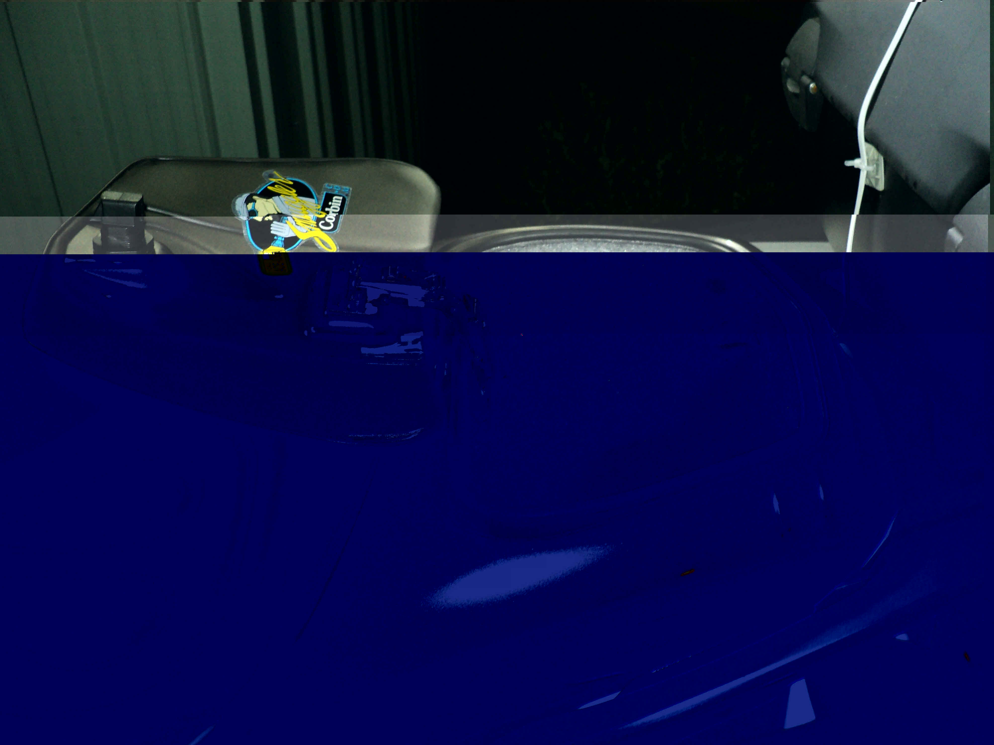

Zoals in het Zwarte Gat al aangegeven, heb ik recentelijk een Corbin zadel en Corbin Smuggler aangeschaft.
http://www.corbin.com/bmw/r12rtsmug.shtml
Het Corbin zadel is "gewoon" in Black (zwart) met een wit biesje geworden.
Ik had mij kunnen uitleven in het ontwerp & kleurstellingen maar dat had de feminiene kant van mij moeten doen. ;)
Tja. :$
Wel met zadelverwarming, aangesloten op de BMW OEM zadelverwarming. _005 _004
De montage van de Corbin zadel is aanmerkelijk verbeterd, zondermeer.
Corbin heeft er echt werk van gemaakt, het ziet er ook erg stevig uit. _004
Helaas bleek de montage van de Smuggler toch heel wat meer werk;
De Smuggler heeft een inhoud van 14 liter (!), waardoor deze ook diep(er) is & moet zijn.
Dat heeft consequenties voor al datgene wat onder je normaal gesproken passagiersplek zit.
Denk hierbij aan je gereedschappen, zelfs de geëigende BMW OEM plek, helaas, dat moet weg/verplaatst worden.
In mijn geval had ik ook de FuzeBlocks onder de passagiersplek gemonteerd. Helaas, ook die moest ik verplaatsen.
De kabel voor mijn "derde remlicht" bleek ook te dik en moeten vervangen door een platte kabel.
Ook de kabel voor de indicatie-LED van de accubewaking bleek te dik, deze heb ik in z'n geheel nu naar voren verplaatst.
En desondanks bleek het slotmechanisme niet te "pakken", en heb ik dat uiteindelijk opgelost door 2 ringetjes te plaatsen onder elke bout die het slotmechanimse voor de achterzadels (nu dus voor die Smuggler) positioneert, waardoor het slotmechanisme een paar millimeter omhoog komt.
Ik dat begrepen van fa. BuddyFashion dat dit va(a)k(er) zo opgelost moet worden.
Met dank voor hun tip, toentertijd. _004
Qua zit weet ik nog niet hoe de Corbin zadel gaat bevallen maar met het proefzitten lijken de voeten in de laarzen redelijk tot goed aan de grond te kunnen komen.

Het Corbin zadel is dikker & hoger, en breder/langer aan de achterkant.
Vandaar ook dat Corbin zijn eigen zadelpan gebruikt, vermoed ik.
De Corbin Smuggler moet met de montage-lippen aan de voorzijde neerdrukken op de daartoe bestemde drukpunten van de bestuurderszadel.
Initieel ging dat heel moeilijk omdat ik ook nog kabels vanaf de topkoffer(s) had lopen naar de binnenkant in het k.ntje.
Deze waren te dik, waardoor het echt goed vastklikken én dus vergrendelen heel moeizaam ging.
Ik heb deze kabels vervangen door plattere kabels (telefoonsnoer), én de ringetjes die ik initieel onder het slotmechanisme geplaats had (wel een goede tip, overigens) weer weggehaald.
Nu gaat het beter, mits je het op een bepaalde manier doet, zijnde de Smuggler echt goed de bestuurderszadel aanduwt/drukt en in de vergrendeling duwt.
Bij de OEM zadels "valt" het vrijwel in de vergrendeling zonder enige moeite, bij Corbin luistert het (heel) wat preciezer.
De "speling" in het zadel moet ik nog nader beschouwen, wellicht dat het iets verplaatsen van het slotmechanisme terwijl ik deze vastschroef, verbetering kan geven.
Maar mijn grootste "beef" met Corbin is dat de metalen montage-lippen roestvorming tonen. :shock:
Dat was bij mijn (nieuwe!) Corbin op de 1100RT ook al zo, en voor die prijs verwacht ik geenszins dergelijk problemen, als ik zo eerlijk en kritisch mag zijn.
Zeker gezien het geld/investering. :O
Mooi is goed, maar verbeteren is beter. ;)
Het ziet er inderdaad gelikt uit, het "smoelt goed" wat mij betreft.
En nog praktisch ook, in meerdere opzichten.

Bij mijn Corbin voor de R1200RTLC zijn die 'lippen' bekleed met leer. Het zadel bestaat uit één geheel
en er moet voor montage een vrij forse centrale pen gemonteerd worden om het zadel op te
bevestigen. Gelukkig doet mijn dealeRT dit voor me, evenals de elektrische aansluitingen voor
de zadelverwarming. -top-

En de betreffende lipjes (achterkant zadel & voorkant Smuggler) nu voorzien van Duct tape. :$
Het vreemde is dat Corbin weldegelijk (ook) aluminium delen onderaan de zadel & Smuggler gebuikt.
Ik ben geen metallurg maar zo te zien zijn die lippen niet van bladveermetaal of zo.
RVS lijkt mij dan ook wel mogelijk. _001
Anyhoe, we gaan het zien of dit een adequate oplossing is op deze manier, ik ben benieuwd.

Even een algemene aanvulling op Corbin en de smuggler case.
Bij zowel de R1000 RT en later de 1200RT heb ik het slotje waar je het achterzadel in vast zet omhoog moeten brengen.
Onder het slot mechanisme heb ik M6 RVS sluitringetjes geplaatst. in combinatie met langere RVS M6 boutjes.
Vooral bij de 1100 was het een heel stuk wat ik als extra ruime nodig had.
En ja de chroomlaag op het scharnier is wat dunnetjes....
Opmerking voor ISP.G.
Ik heb op het laagste punt in de smuggler aan twee kanten afwateringsgaten geboord.
Daar ga je echt plezier van hebben.
Als je het goed wil doen: na het gaatje boren wat verf op het polyester aanbrengen. daarmee voorkom je dat door de capillaire werking van het glas vocht in je polyester komt. Wat vervelend gaat doen na een aantal jaren. Gegarandeerd.
Re: Corbin zadel & Smuggler op de 1200RT
Ik had ook de ringetjes in 1e instantie gemonteerd maar ze ondertussen toch weer weggehaald, het Corbin zadel & de Smuggler zit nu heel wat strakker & beter. Bij mijn 1200RT althans.
(heb het slotmechanisme ook iets beter gepositioneerd, dat kan je namelijk enkele millimeters verplaatsen)
Die afwateringsgaatjes zal ik overwegen maar weet niet of dat bij mij nodig is?
