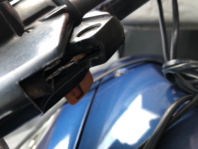

Bedankt voor de reacties. Hij is bij de hendel doorgesleten.
Ik zal een nieuwe bestellen en de tips opvolgen. Foto komt vanavond.

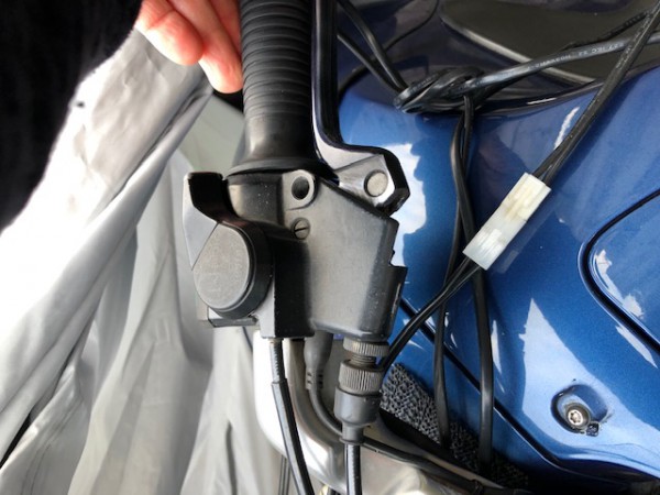

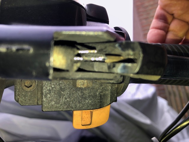

Bedankt zover. Ga ik proberen. Als het goed is hierbij de foto’s
Berichten: 4388
Re: Koppelingskabel snel versleten?
Duidelijk dat het tonnetje niet soepel draait in de handle, goed smeren en als het gat echt uit gelubberd is eens gaan zoeken naar een ander handle waar het gat nog wel mooi van is.

Vele oude K's hadden hier ook last van, ik bedoel dan het tonnetje van de kabel iets naar beneden zakt en zodoende de kabel snel laat rafelen. BMW had hier een vilten kokertje voor welk je over de binnenkabel kon schuiven en die tot taak had het tonnetje "Hoog te houden". Hielp wel maar vaak niet afdoende.
Wat wel afdoende hielp was een klein gaatje boren naast de boring voor het tonnetje en daarin draad tappen zodat je met een schroefje (max M3) en een plaatje/beugeltje kon voorkomen dat het tonnetje naar beneden zakte.
