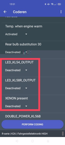

Ik heb sinds kort een OBD LX adapter en de Motoscan app die daar bij gebruikt kan worden.
Deze set heb ik aangeschaft om bij mijn R1200RT van 2011 te gebruiken.
Nu kom ik het volgende tegen, zie foto.
Wat kan ik bij de rood omrande instellingen veranderen ?
Is dit misschien om bij het toepassen van LED/Xenon (dimlicht) lampen, het CAN-bus systeem te laten weten dat er
andere lampen gemonteerd zijn om zo foutmelding te voorkomen ?
Alvast bedankt voor de reacties.

De "XENON present" optie lijkt ervoor te zijn om het systeem te laten weten dat een fiets is uitgerust met Xenon-verlichting en dat de boordcomputer niet denkt dat je (gloei/halogeen) lamp stuk is.
De "Goedkope" manier is om een ballast (weerstand met koellichaam) over een lamp heen te zetten, maar dit is niet echt efficient: deze optie zorgt ervoor dat het op een nette manier in software gebeurt.
De andere twee opties lijken de lampcontrole voor remlicht en parkeerlicht uit te zetten als deze zijn voorzien van LED ipv gloeilampen.
"KL" staat voor "Klemmenbezeichnung", oftewel connectoraanduiding en "54" en "58R" is functie van deze connector, volgens het overzicht in DIN72552
- LED_KL54_OUTPUT betekent dus: LED op remlicht uitgang activeren/de-activeren
- LED_KL58R_OUTPUT betekent dus: LED op parkeerlicht uitgang activeren/de-activeren

Bedankt voor je reactie. Duidelijk verhaal. Ik vind ballast weerstanden idd geen mooie oplossing.
Ik zou LED lampen willen plaatsen ivm beter licht voor minder stroom.
Dat van die rem en knipperlicht had ik zelf kunnen bedenken
Ik heb net het werkplaats handboek binnen waar ik dat in terug kan vinden.
