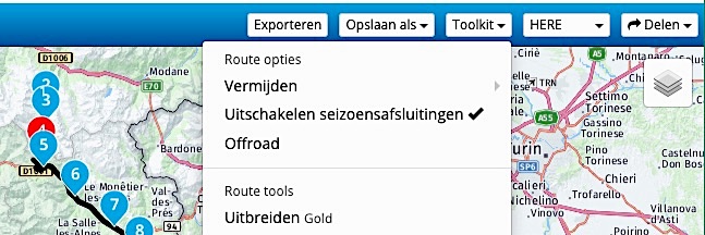

In de Here kaart, zoals die o.a. gebruikt wordt in de Garmin/Zumo navs, bestaat de mogelijkheid om seizoensafsluitingen te omzeilen door de optie ‘uitschakelen seizoensafsluitingen’ aan te vinken. Veel routes voor de zomer worden juist in de winterperiode gemaakt en dan biedt het gebruik van deze optie een goed alternatief om de route af te maken. Het zou wat ver voeren om de route pas af te kunnen maken nadat de sneeuw weggesmolten is.

Dit soort tijdsloten laat zich in het Here kaartmateriaal niet beïnvloeden met de knop ‘uitschakelen seizoensafsluitingen’. Een andere mogelijkheid is om de route alsnog via de Open Streetmap te maken, die kent seizoensafsluitingen noch tijdsloten.
