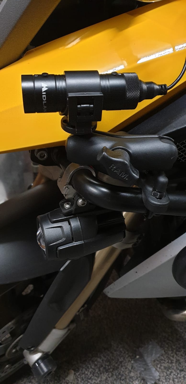

- Berichten: 4388
Re: Golfbaan tijdens het filmen.
Misschien dan toch maar een 6-cilinder aanschaffen om een beter beeld te krijgen
Zo is nu mijn opstelling, starre opstelling, het beeld is beter geworden maar nog niet optimaal, we wachten op het knutselspul van Ali.
Ik denk dat ik een andrr type Midland camera hebt dan jij als ik zo naar de foto kijk.Baird schreef: 17 mei 2020, 23:00 Misschien dan toch maar een 6-cilinder aanschaffen om een beter beeld te krijgen.
Heb de mijne bij Waypoint gekocht en deze is net nieuw op de markt.
Groet Peter den Hollander
