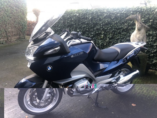

Gister mijn kortgeleden aangeschafte 1200RT met nogal wat voorschade afgemaakt en vandaag lange proefrit gemaakt.
Bijna helemaal tevreden, alleen gaat het abs signaal continu branden als er wat vlotter (boven 120 km/u) wordt gereden.
Stoppen en opnieuw starten weer uit. Bij signaal uit werkt abs prima, bij aan niet.
Nog niet aan gs911 gehangen, maar lijkt wel alsof het mogelijk te maken heeft met 1 van de sensoren (rotatiesnelheid verschil).
Het betreft een Duitse RT van december 2006 met al het latere type abs (niet I abs dus). Van dit type is natuurlijk bekend dat er koolborstel problemen op kunnen treden, maar daar lijken, voorzover ik het in kan schatten, de verschijnselen niet op.
Verder geweldige fiets die als nieuw aanvoelt na de ‘grote beurt’.

Mogelijke probleem:
Te grote ruimte tussen sensor en krans voor.
Andere voorvork gemonteerd en nogal ruim in de verf gezet. Inmiddels verflaag verwijderd, wat ongeveer 0,3mm scheelt.
Geen gegevens te vinden overigens over de benodigde luchtspleet van de na I-abs modellen, tenminste is het mij niet gelukt.
Uitlezen gs911 valt op dit moment niet mee omdat laptop in reparatie is.
Morgen maar weer ff proefritje.

Uit de gegevens van de R1200RT blijkt, dat de afstand van de ABS sensor tot de ABS ring, 0,2 - 1,7mm zou moeten zijn.

Inmiddels laptop weer in functie. Het blijkt inderdaad een falende voorste sensor.
Hersteld en getest: geen probleem meer.
