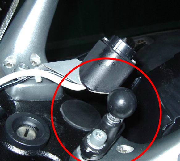

Mijn motor is van 2005. Maar de kuip is dacht ik grotendeels hetzelfde als het model tot en met 2013. Ik heb een navigatiesteun bovenop de kuip zitten. De kabel van de houder zit daar onderdoor en verdwijnt dan onder de ruit tussen twee delen van het dashboard. Daaronder is hij aangesloten op de standaard aansluiting van de RT. Deze zorgt bijvoorbeeld dat hij aangaat als ik het contact inshakel. Ik heb nog niet zo'n draaiwiel links op het stuurd dus verdere bediening heb ik niet. Hieronder wat foto's. En ja: ik moet poetsen
Hoop dat dit iets helpt.

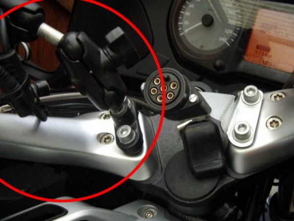

Toen ik nog een R1200RT had, was ik nog in het bezit van zo'n grote Streetpilot 2610 met speciale houder. IK heb deze toen met een Ram Mount op het stuur bevestigd. De kogel hiervoor had ik met verlengde bouten op de plek waar de stuurhelft aan het frame zat bevestigd.
Ja, en de kabels heb ik toen gewoon met de bestaande kabels van de linker stuurhelft mee laten lopen.
Voor de voeding had ik een extra boordspanning stopcontact in de linker kuiphelft laten maken. Deze stond rechtstreeks op de accu geschakeld.

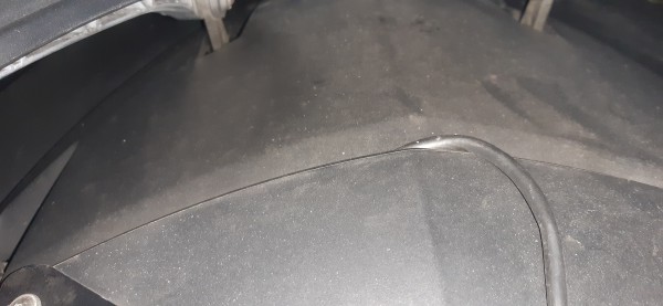

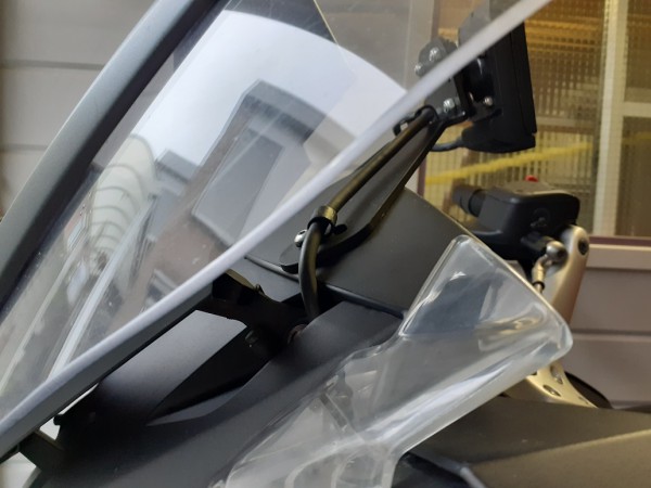

Mijn RT is van 2009 en ik heb de kabel van de (naar 595 geupgrade) Zumo 590 via het linkerscharniergat van het windscherm geleid. Ergens tussen het 'plastic door wurmen was voor mij geen optie. Ziet er zo uit:
Henk1968
- Berichten: 37
- Lid geworden op: ma jun 25, 2018 11:21 am
- Woonplaats of omgeving: Roermond
Re: Kabels navigatie op bmw r1200rt bouwjaar 2010 - 2013
Dat zou idd een optie kunnen zijn!
Dank voor je duidelijke foto's.

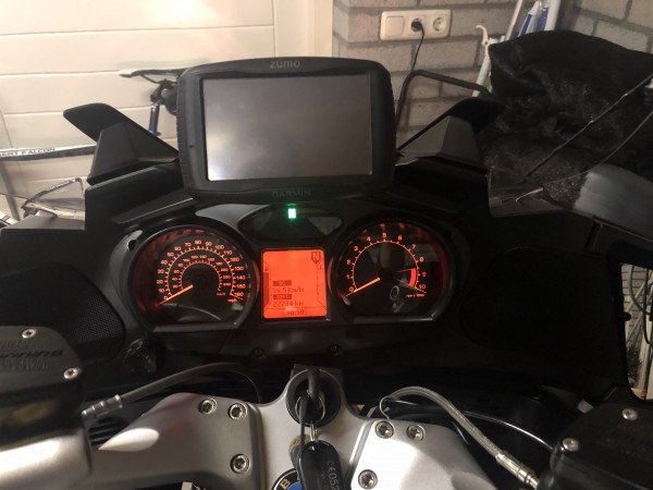

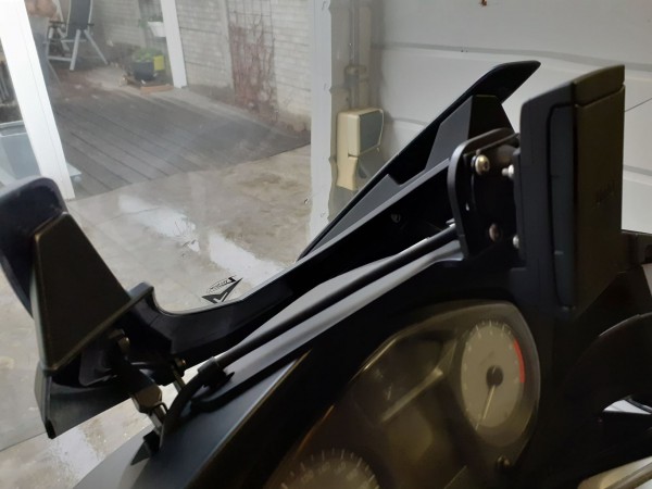

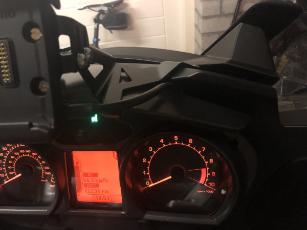

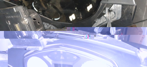

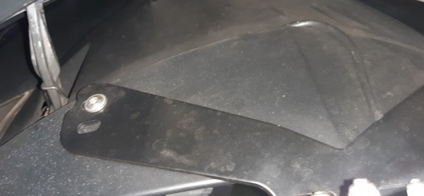

Inmiddels zit de houder erop. Ik heb de kap die op het dashboard zit, met 4 torx bouten, losgehaald. De navi kabel kan dan keurig rond de klok van de toerenteller gelegd worden. Kap er weer op en klaar...! Wilde dit toch even delen. Trots op het resultaat!
Het geheel ziet er zeer mooi uit. Netjes boven de klokken. Mag je ook trots op zijn!
ErikS
- Berichten: 579
- Lid geworden op: zo jan 19, 2014 6:01 pm
Ja, zo zit het inderdaad niemand in de weg en ziet het er keurig uit. Veel plezier en veilige kilometers er mee.
