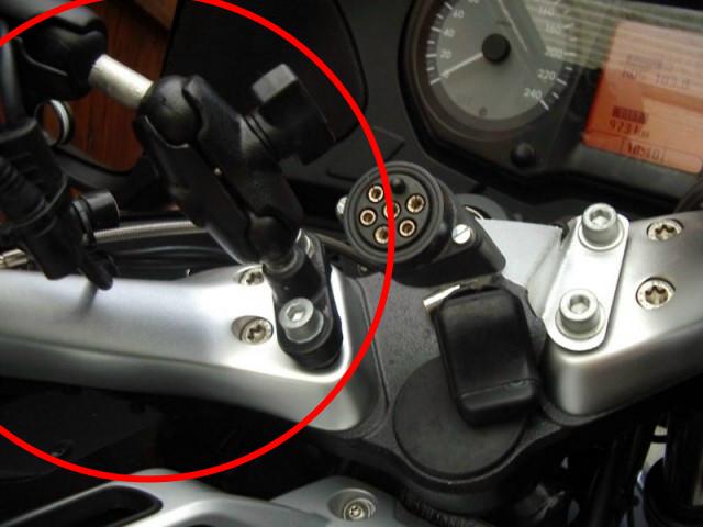

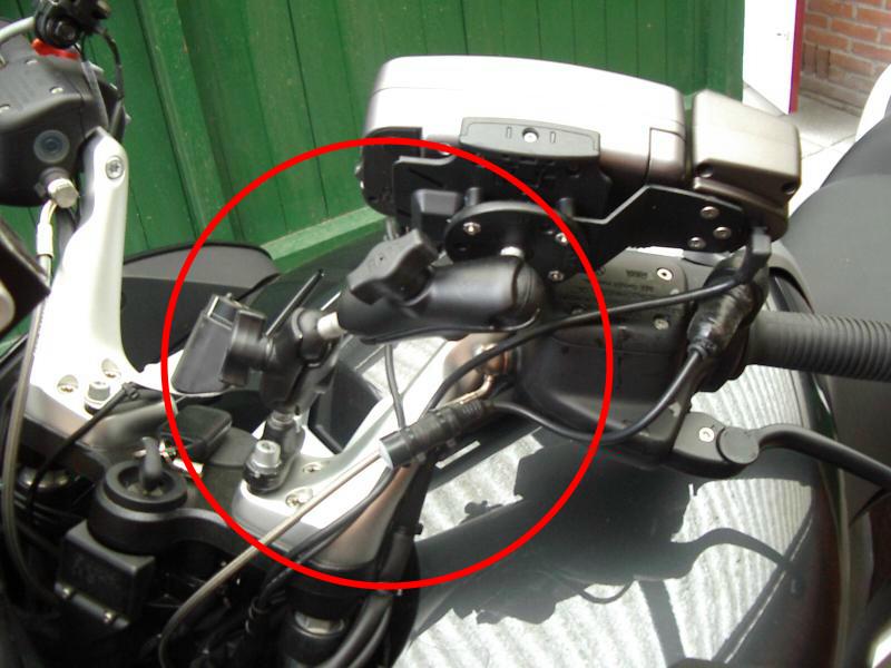

Toen ik nog een R1200RT had, was ik nog in het bezit van zo'n grote Streetpilot 2610 met speciale houder. IK heb deze toen met een Ram Mount op het stuur bevestigd. De kogel hiervoor had ik met verlengde bouten op de plek waar de stuurhelft aan het frame zat bevestigd.
Ja, en de kabels heb ik toen gewoon met de bestaande kabels van de linker stuurhelft mee laten lopen.

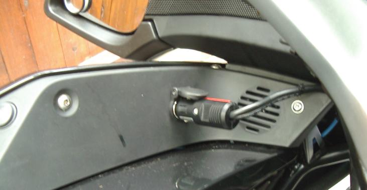

Voor de voeding had ik een extra boordspanning stopcontact in de linker kuiphelft laten maken. Deze stond rechtstreeks op de accu geschakeld.
Detail van de Ram Mount
bevestiging gps-1.jpg (37.61 KiB) 706 keer bekeken
de  bevestiging
de bevestiging
overzichtsfoto
overzichtsfoto
de voedingsaansluiting met stekker

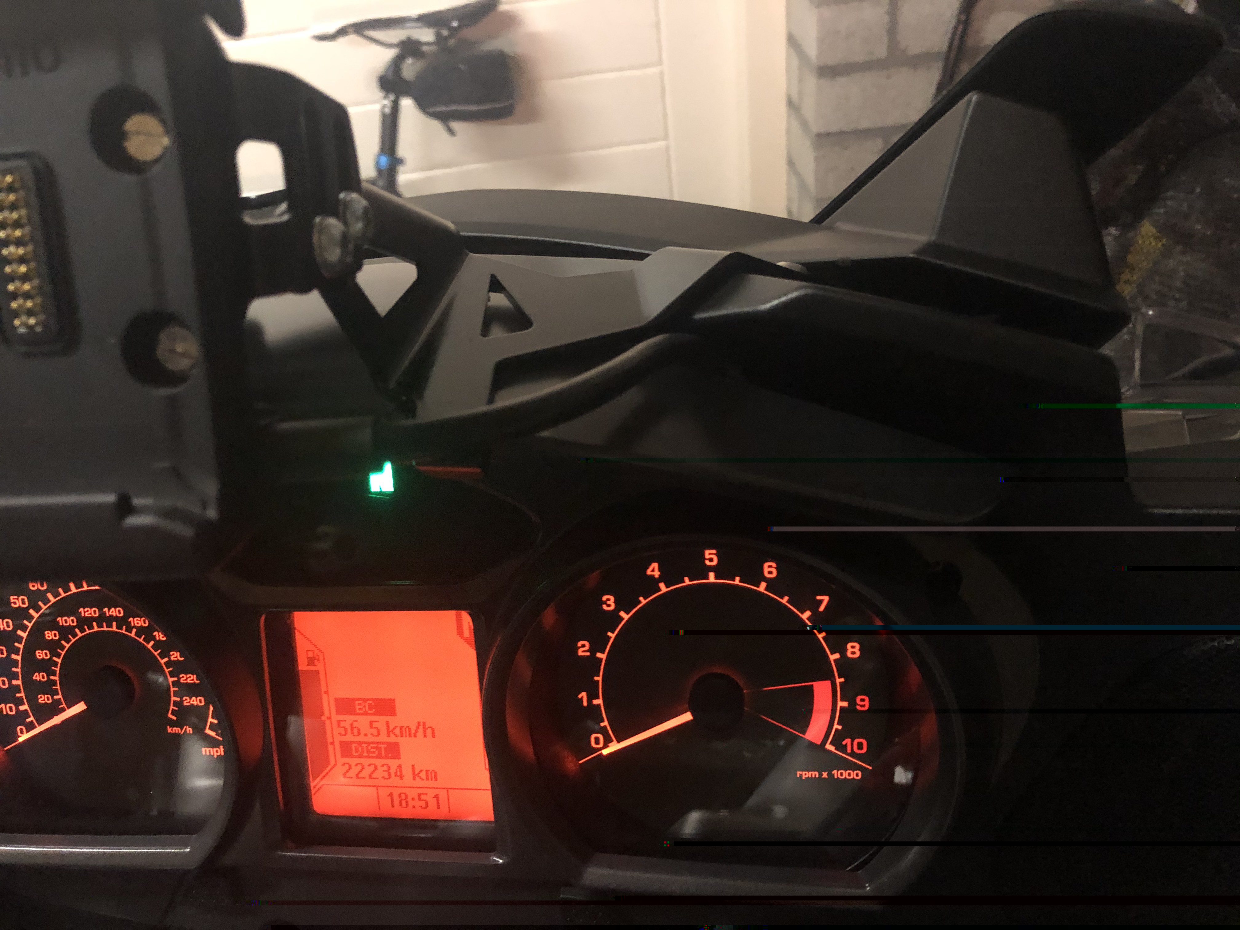

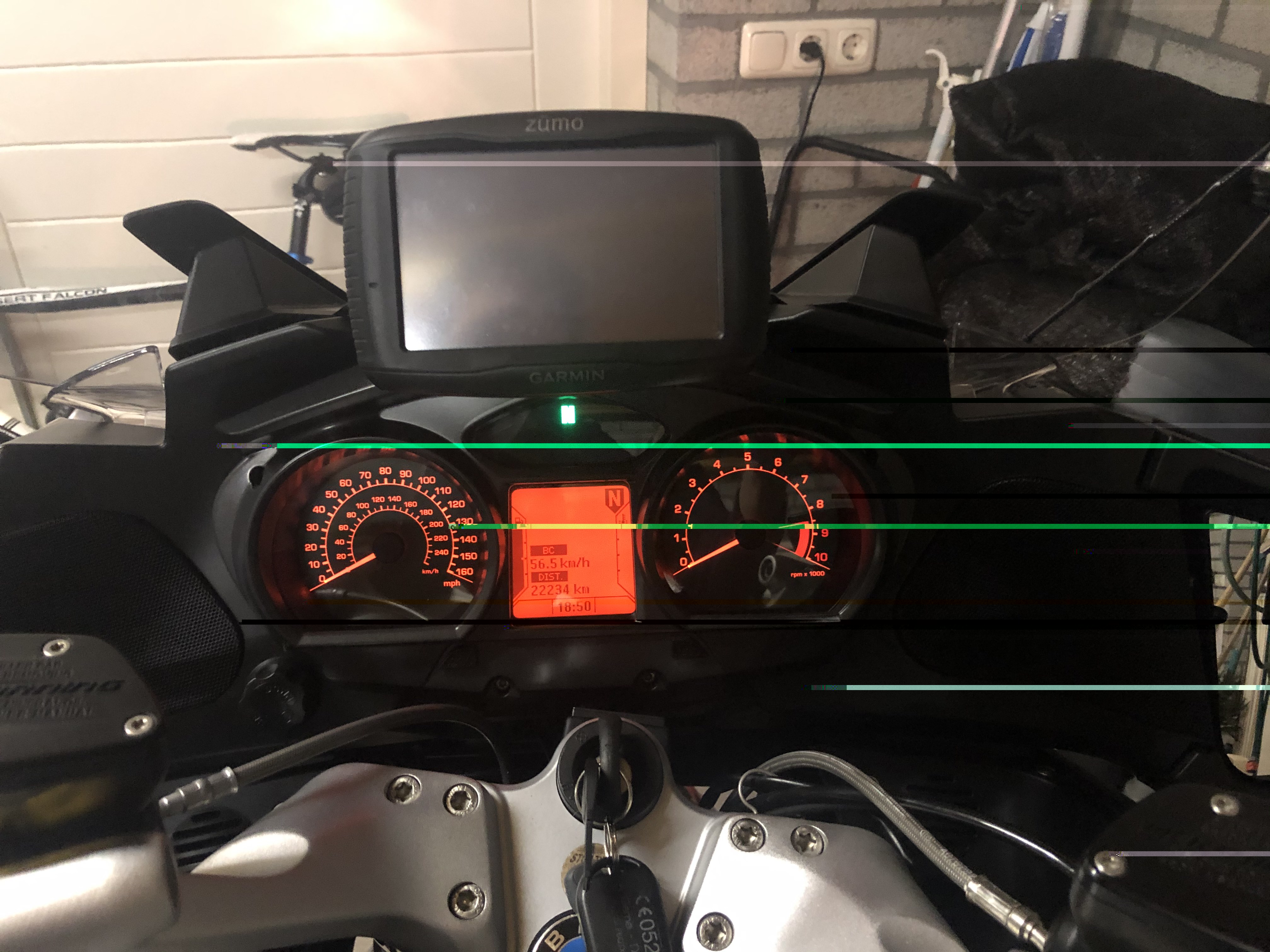

Inmiddels zit de houder erop. Ik heb de kap die op het dashboard zit, met 4 torx bouten, losgehaald. De navi kabel kan dan keurig rond de klok van de toerenteller gelegd worden. Kap er weer op en klaar...! Wilde dit toch even delen. Trots op het resultaat!
Re: Kabels navigatie op bmw r1200rt bouwjaar 2010 - 2013
Het geheel ziet er zeer mooi uit. Netjes boven de klokken. Mag je ook trots op zijn! Big RT Smile
