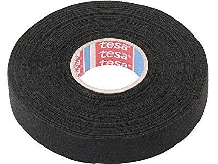

Inmiddels de katoenen isolatie-tape bemachtigd (Tesa, code 51608) die hier wel voor geschikt zou zijn; wordt ook voor kabelbomen in auto's gebruikt.
Bij auto's geen probleem maar ben echter gaan twijfelen of dit wel bestand is tegen regenwater en daarmee niet weer andere problemen gaat opleveren.

- Tesa 51608
- tesa-51znjYFqWvL._SX425_.jpg (29.91 KiB) 316 keer bekeken

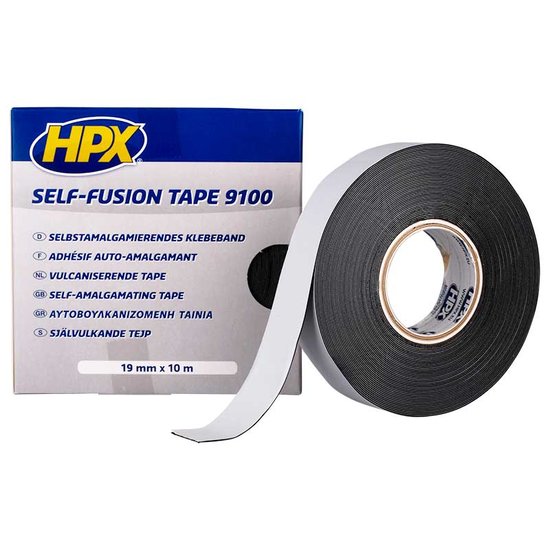

Ik knap de kabelbomen altijd op met zelf vulkaniserende tape. Kan tegen water en blijft elastisch. Wel het einde van de tape met een stukje isolatie tape of ty-rap vast zetten. Het vulkaniseren heeft even de tijd nodig om samen te 'smelten'.

+1 maar dan zonder de tiewrap, lukt namelijk ook prima [emoji41]

+1 zonder tiewrap, gehaald bij de Brezan: perfect spul
