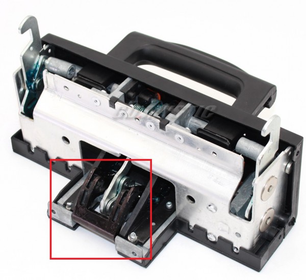

Heb net een r1100rt aangeschaft met zijkoffers......deze vergrendelen niet als het handvat naar beneden gaat (heeft dus niets met de sloten te maken). Zo te zien ontbreken er 'strippen' waarmee de koffer vastgeklemd wordt aan de drager. Het verdere mechaniek is er wel en beweegt. Nu waaien de koffers van de motor af tijdens het rijden en kun je ze er zo afpakken...…...Zijn deze onderdelen (strippen) te verkrijgen en te monteren dat iemand weet ?

Koffers worden met een tweetal "Vingers" bovenaan om het rekje heen geklemd zodra je de twee handgrepen naar beneden gedrukt hebt.
Helaas zijn deze vingers gemaakt van gietijzer en zijn ze vrij bros: bij een (lichte) aanrijding van achteren door een auto kunnen deze al afbreken.
De enige oplossing (mij is het althans nog niet gelukt om het te repareren) is om een heel nieuw slotmechanisme te monteren: je moet wel de cilinders omzetten want die zitten standaard niet bij een nieuw mechanisme.
Voor reparatie heb je een popnageltang (voor het mechanisme) en een lange scherpe stift (een stuk stevig ijzerdraad zou moeten werken, voor de cilinder) nodig.
Soms kan het, qua kosten, interessanter zijn om op zoek te gaan naar een tweedehandse koffer, omdat de slotmechanismes niet echt goedkoop zijn. :idea:

Dank voor de reactie......zeer helder !. De plaatjes zijn vast afgebroken na een val van de motor. Ga de koffers eerst fixeren met een boutje of borgklem. Kan dan de koffer niet makkelijk afnemen maar wel op de motor meenemen.

andreolie schreef: 16 okt 2019, 11:33Ga de koffers eerst fixeren met een boutje of borgklem.
De koffers hangen bovenin aan het rek en onderin aan een "Uitstulpsel" van het frame/schetsplaat (met een soort omgekeerde U op de koffer).
Toen de sloten bij mij nog defect waren, zaten ze vast met een bout onderin dat "Uitstulpsel".
Je kunt, met beleid, met een hele scherpe boor, recht ten opzichte van elkaar, een gat boren door zowel die omgekeerde U als het uitstulpsel.
Daarna kun je hier een bout of pen doorheen duwen en blijven je koffers hangen.
Dat was destijds mijn tijdelijke oplossing totdat ik weer geld had voor koffers met een heel slot.
