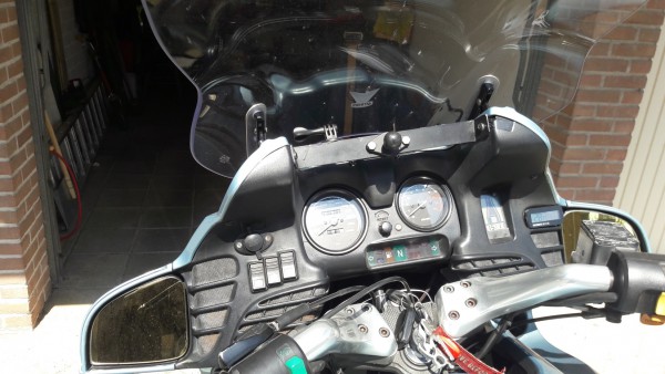

De standaard RAM-mount die bij TomTom navigatiesystemen geleverd wordt is zo'n U-beugel die je om een stuur of buis kunt klemmen.
Voor een R1150RT moet je, naar ik vernomen heb, idealiter zo'n L-vormige beugel gebruiken die je aan je kuip bevestigd.
Ik heb van een aantal mensen met een R1100RT en R1150RT gehoord dat die oplossing het meest stabiel is en de minste trilling geeft: een RAM-steun met kniegewricht wil, door z'n lengte, toch wat meer gaan trillen tijdens het rijden.
Het nadeel van zo'n L-beugel is weer wel dat deze niet (of nauwelijks) in hoogte te stellen is; het is echter wel de goedkoopste oplossing.

Hallo Klaas, voor op de 1100 had ik een ëigen"oplossing bedacht. Wel de bol van Waypoint maar dan gemonteerd op een hoekprofiel, deze gebogen en pas gemaakt. Ja het trilde iets, maar met wat experimenteren zat de navi toch bijna trillingsvrij op de BMW. Misschien kun je zoiets dan zelf ook maken.
Groeten Ben1200RT

Zelf vind ik dit de mooiste voor de R1150RT die valt precies weg in de bovenrand van de kuip:
