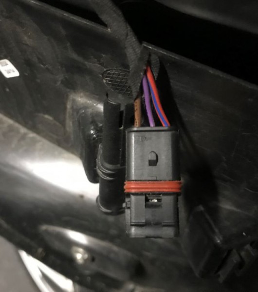

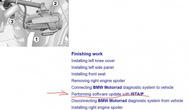

Ik installeer momenteel bijkomende LED verstralers (niet origineel BMW) op mijn R1200RT LC en wil daarvoor de voedingsstekker gebruiken die reeds voorzien is hiervoor.
In de installatiehandleiding (REPROM) staat dat na het installeren nog een softwarematige aanpassing moet gebeuren (ik ga er van uit dat dit het vrijschakelen is van dit voedingspunt). Weet iemand of dit effectief zo is, en of dit ook met de Motoscan app zou kunnen?

Met ISTA-P kan je de software updaten van de ECU. Dit is vaak een standaardprocedure van BMW na montage van opties achteraf. De noodzaak is alleen te bekijken als je de huidige versie van de software weet. MotoScan is hier ongeschikt voor.
Klein advies, probeer het eerst zonder update.

Heb intussen de tupperware eens verwijderd en stekker uitgemeten. Heb al spanning erop, dus lijkt reeds OK.
Wel maar 10V? Tussen bruin en paars.
Iemand idee wat de blauw/rode aansluiting is?

Ik had laatst running-lights gekocht en gemonteerd achter het BMW logo op de zij-schermpjes en die aangesloten op de rood/blauwe ader.
Trekt weinig stroom en werkt prima.. contact aan...licht aan...running-lights aan..
