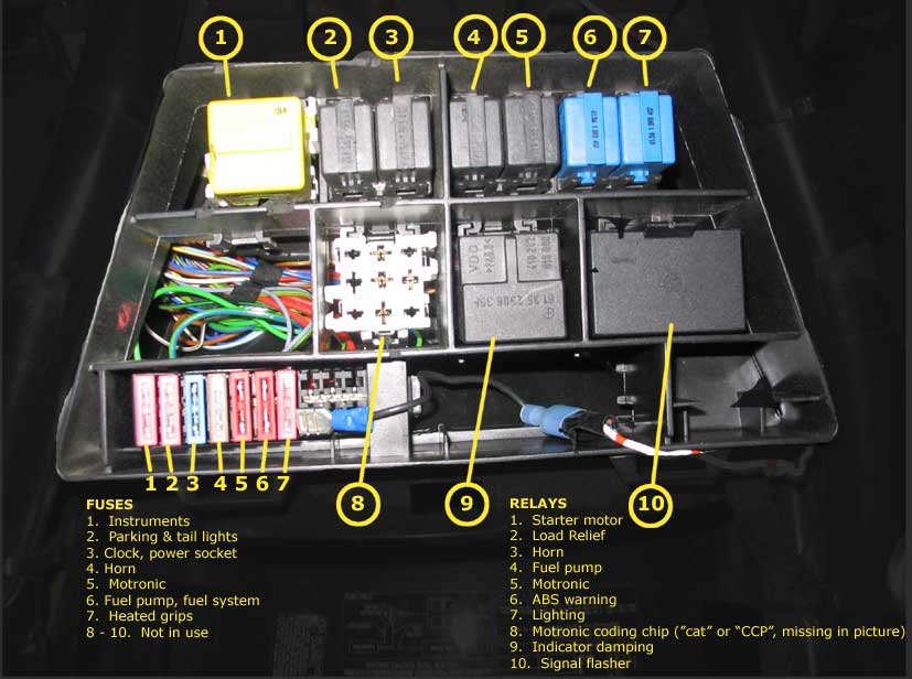

Hallo allemaal,
misschien een wat simpel en vreemd vraagje, maar gisteren speakertjes vervangen van de vorige eigenaar, dat ging allemaal goed, ook nadat ik gepost had hoe je bij de overige 4 (2 aan elke kant) schroeven kwam ter hoogte van de richtingaanwijzers.
Nu wilde ik vanochtend lekker op de motor en nu deed de verlichting (in ieder geval de voorlamp) het niet....balen...
nu kom ik zo uit mijn werk en wil ik ook even zekeringen (voor het geval dat) halen, maar ik wil graag weten welk soort zekeringen dit zijn.
Ik weet van de steekzekeringen dat daar (voorzover ik weet) twee maten in zijn, hele kleintjes en de normale.
Heeft iemand een idee welke zekeringen ik moet hebben, de grote of de kleine?
En welke soorten (Amperages)?
Alvast super bedankt!
PS, ik heb een -1100- uit 1993.
Mike (aka Trygvasson68)

Re: type zekering
De kleine zekeringen zijn van een latere datum. Je hebt dus de 'normale' zekeringen.
De waarde van de zekering is afhankelijk van waar deze voor dient en uiteraard niet onbelangrijk de draad (dikte) die er aan vast zit.
De kleur geeft in principe de waarde aan. Heel vaak staat de waarde er ook op gedrukt. Standaard vervangen door een gelijke waarde of het moet iets zijn wat net niet goed gaat dan kan je vaak wel een maatje groter plaatsen.
In het schema of soms aan de binnen kant van het deksel zekeringenkast staan de waarden van de zekeringen vermeld.
Standaard 2 zekeringen van iedere waarde in een filmdoosje stoppen met een watje voor het rammelen en in het zekeringen kastje plaatsen.
Ze gaan altijd op een zaterdag avond stuk. :mrgreen:

Re: type zekering
...en je zekeringenkast zit onder de buddy seat (mocht je het je afvragen). 8)_
Ik zie echter dat de koplampen niet gezekerd zijn, maar aan een "Load relief relay" hangen.

Re: type zekering
Ongelezen bericht door Trygvasson68 »
hey Quickfix,
dank je wel!
Hier kan ik ook wat mee, gelijk maar je fotootjes ff opgeslagen!
Toppie!
Nogmaals dank!
