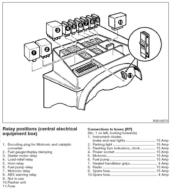

mag ik aannemen dat je begint te tellen vanaf de plek waar de reserve zekeringen zitten dus de laagste zekeringswaarde en niet vanaf de kant 15A.
wellicht afbeelding beschikbaar?
Re: zekering stuk dommigheid maar nu
Het is echt raadzaam het Haynes-boek te gebruiken.
Zekering-overzicht;
En elektrische schema;
Zekering-overzicht;
