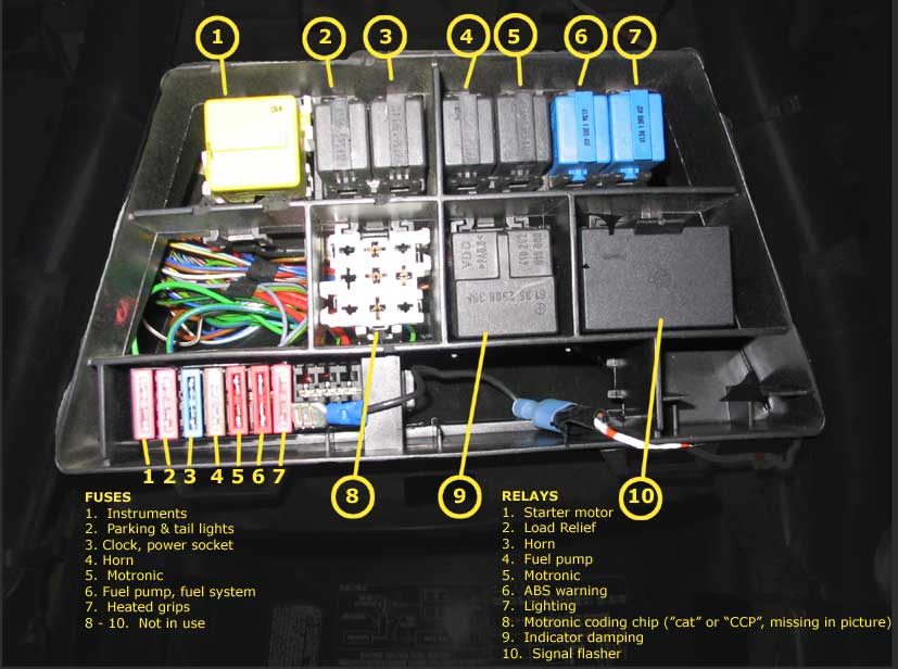

Het klinkt alsof de cancel-schakelaar of zijn draad naar het relais defect is.
Om te controleren verwijder je de buddy seat zodat je bij je zekeringkast kan en het knipperlicht relais (nummer 10 op de foto). Neem vervolgens een multimeter en zet deze op de weerstand- (Ohm - Ω) of continuïteit-stand.
Hang een snoer aan de massa (pootje 7 van relais, min-pool van accu, blank metaal) van je motor en het andere snoer aan pootje 4 ("TA", deze gaat onder het voetje naar een bruin-witte kabel) van de relaisvoet.
Wanneer je nu op de cancelknop drukt, dan zou je meter moeten gaan piepen (als hij in de continuïteitstand staat) of ongeveer 0 Ω aangeven (in de weerstand-stand).
