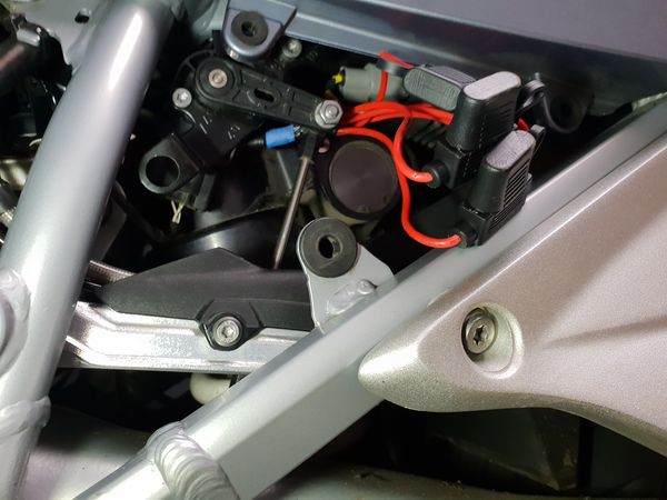

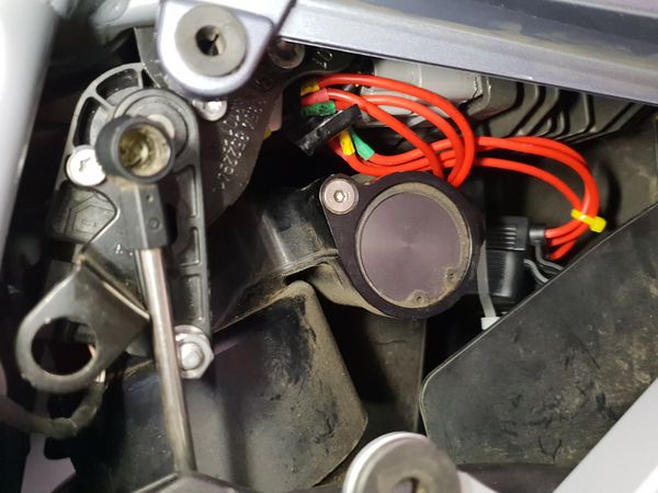

Ik heb de regelaar gevonden.
Met 2 boutjes aan het frame onder de buddy. Komen 3 gele draden op uit. De operatie "Plaats 20A zekeringen" kan dus uitgevoerd worden.
Over deze operatie heb ik wel enkele vragen:
Ik begrijp dat zo'n 20A zekering de bedrading van de dynamo beveiligd tegen te hoge piekbelasting. Is het dan aannemelijk dat deze zekeringen er regelmatig "Uitvliegen"? Immers als dat niet het geval is is 20A wellicht te zwaar.
Is het nodig/zinvol om er een waterdicht geheel van de maken of volstaan simpeler zekeringhouders ook?
Kortom, suggesties zijn welkom.
gr v Ciske
gr v Ciske

N.a.v. de postings van Isaac, heb ik inmiddels zekeringen geplaatst vóór de spanningsregelaar. Dit is de locatie waar je gemakkelijk bij kunt. Je hoeft alleen de kunstof 3hoek te verwijderen aan de linkerkant onder het zadel.
De werkruimte is krap. Ik had gekozen voor solderen van de verbindingen (zie de gekleurde krimpkousjes), maar de draden zijn zonder S39 niet soldeerbaar (!)

- Berichten: 1082
Re: R1200RT LC dynamo kapot
:shock:
S39 is als flux niet geschikt om elektronica en kabels te solderen; hiervoor heb je speciale andere flux nodig.
S39 zal (op den duur) je materiaal (en de isolatie) aantasten.

Welke zekering heb je hierin geplaatst, met welke karakteristiek??

Welk alternatief draag jij aan? Anders dan "speciale andere flux".
Ik weet dat het zooi is maar, ik had de draden doorgeknipt en wil morgen weer rijden....
Ik waarschuw niet voor niks dat de draden (eigenlijk) niet te solderen zijn.
En aan Benji: steekzekering 20 A, geel...
Probeer het eens bij Isaac.

Ik heb de draden altijd met een connector aangesloten. Maar solderen kan uiteraard ook. S39 is een zoutzuur en tast inderdaad van alles aan. Na het solderen zo goed mogelijk schoonmaken alvorens te isoleren. Je kan ook de rode soldeer pasta gebruiken die veel gebruikt wordt voor het solderen van gasleidingen. Vloeit ook heel goed en is minder agressief dan S39. Maar in beide gevallen eerst schoon maken.
De zekeringen die ik gebruik zijn trage zekeringen. In principe zijn dat ook de meest verkochte zekeringen.

Dank je wel Isaac voor de reactie. Ik heb de steekzekeringen bij een automaterialen zaak gekocht maar weet niet of de tekst 20A "geel", betekent dat die traag zijn.Isaac schreef: vr sep 07, 2018 9:09 pm Ik heb de draden altijd met een connector aangesloten. Maar solderen kan uiteraard ook. S39 is een zoutzuur en tast inderdaad van alles aan. Na het solderen zo goed mogelijk schoonmaken alvorens te isoleren. Je kan ook de rode soldeer pasta gebruiken die veel gebruikt wordt voor het solderen van gasleidingen. Vloeit ook heel goed en is minder agressief dan S39. Maar in beide gevallen eerst schoon maken.
Wat betreft de verbinding: De ruimte om de verbinding te maken is zéér beperkt bij deze motor. Uiteraard is goed schoonmaken belangrijk.

De aangeschafte zekeringen zijn haast altijd trage zekeringen. Lampen hebben namelijk de eigenschap om een flinke startstroom te vragen voordat ze licht gaan geven. Een snelle zekering zou dat slechts enkele malen overleven. Ze moeten dus goed zijn.
De kleuren zijn helaas niet genormaliseerd. Ze zitten wel steeds meer op 1 lijn maar die keuze is vrij. Ik had liever dat ze de kleuren van de sterkstroom aangehouden hadden. Die ligt wel vast. Bij deze zekering dus altijd even de waarde lezen die er op staat.
