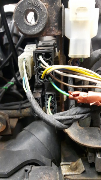

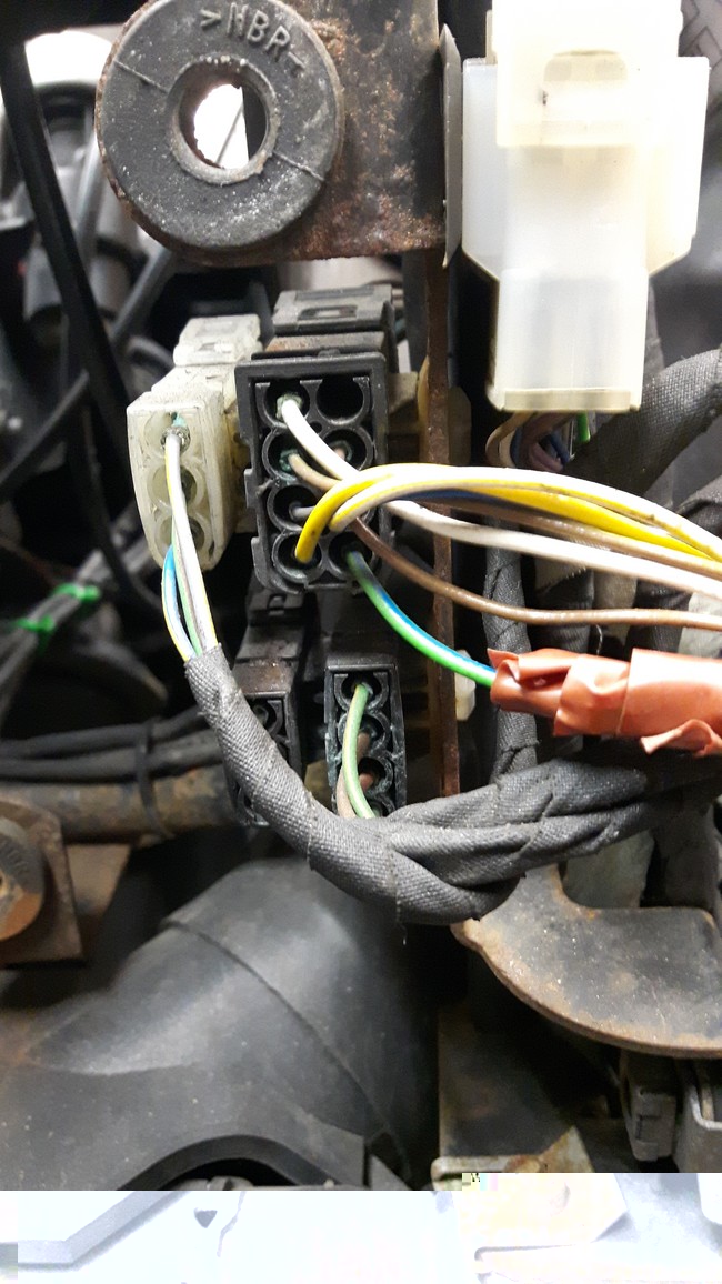

heb de modificatie uitgevoerd,
motor start niet ?
bij mij zit het stekkerblok onderstboven waar draadje afgetapt moet worden
in vergelijking met de handleiding !
uitgaande dat ik wel de juiste draad heb gepakt ?
overgens na het doorknippen van het verbindings- draadje, startte de motor wel
zie de foto
maRTin
abs modificatie probleem opgelost! slechte soldering
Laatst gewijzigd door maRTin op 19 mei 2018, 09:41, 1 keer totaal gewijzigd.

Re: abs modificatie
Ondersteboven komt vaker voor, je hebt in ieder geval de juiste draad gepakt: blauw/groen
