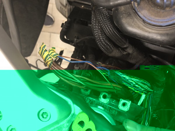

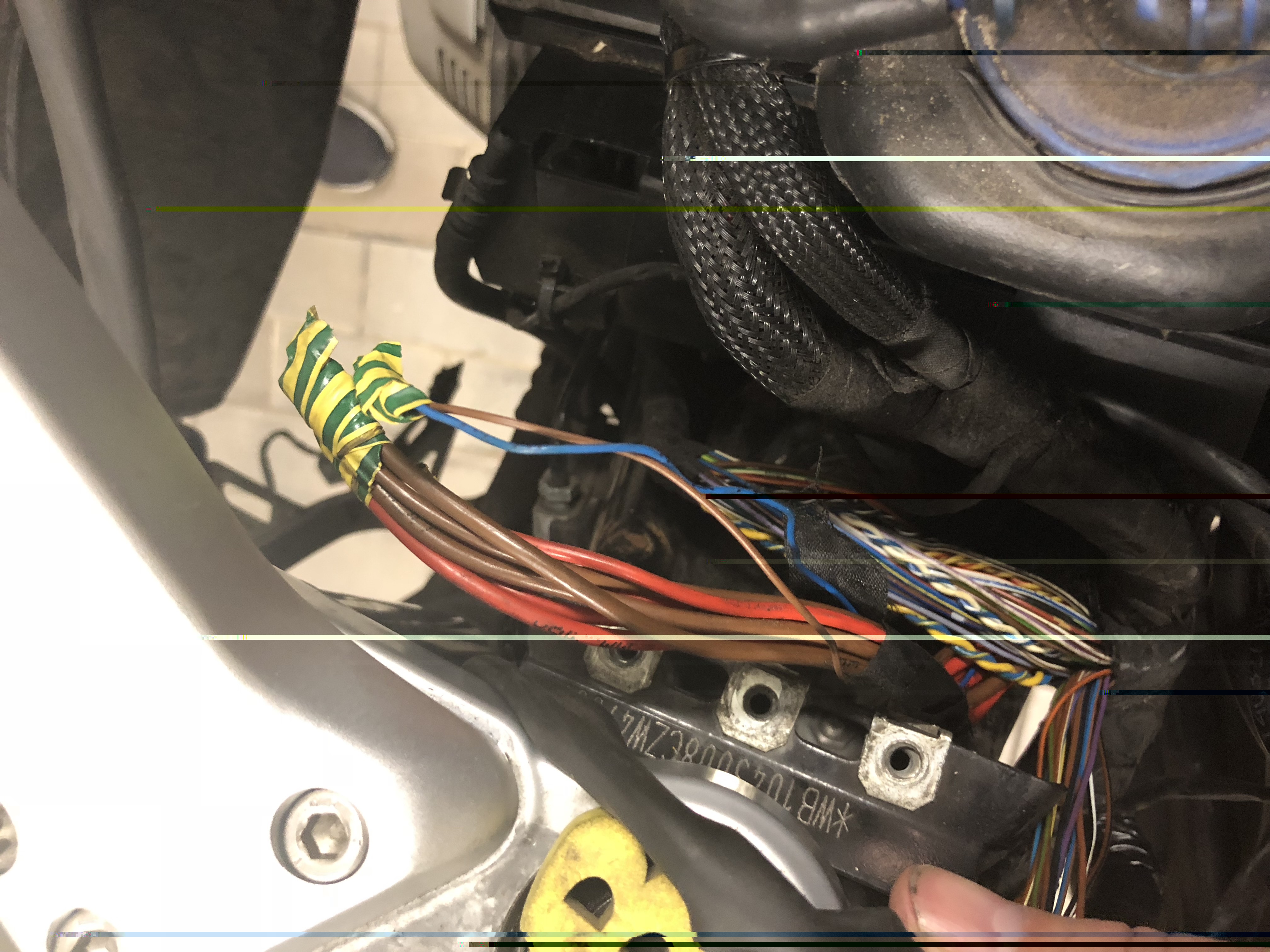

1) Een bosje bruine en rode kabels (zie foto) die bij de tweede accu vandaan kwamen en ter hoogte van het stuur de kabelboom ingaan. Daar staat spanning op. Ik heb ze afgeplakt, maar je zou ook de gehele boom van tapen kunnen ontdoen en ze weghalen. Deze gaan naar de eerste accu onder het zadel. Als alternatief kan je er een apart 12 volt circuit van maken. Ik geloof dat Nico dat gedaan heeft.

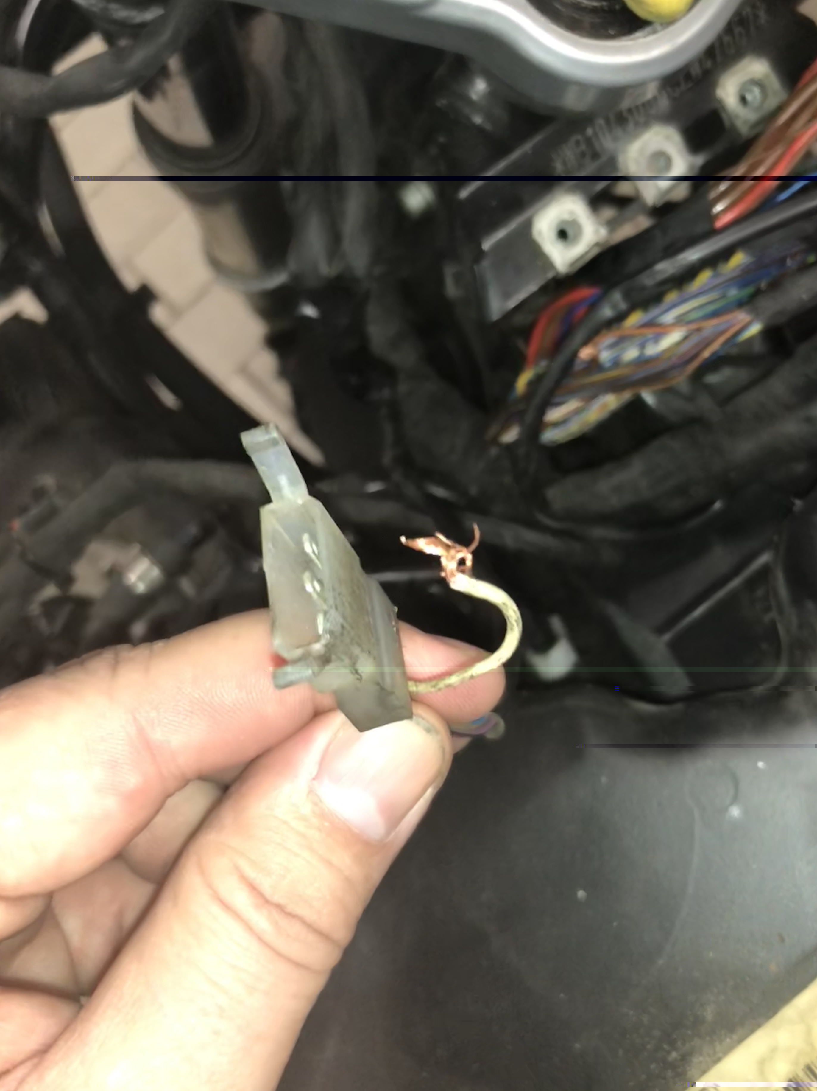

2) Er komen een paar kleine draadjes met stekkers er op uit die zitten in de kabels die richting de stuurknoppen gaan (zie fotos). Dit is wat HSC me daarover heeft verteld:
De andere bedrading is geweest voor de lichtuitschakeling en het mistlicht van de motor. Omdat je een ex overheidmotor hebt, zit er een speciale ZFE computer, onder de tank gemonteerd. Deze ZFE heeft de twee overheids funkties geactiveerd.
Onderstaand de kleuren van het mistlicht en de licht uit schakeling:
met name:
Bruin/ gele draad = licht uit schakeling
paars/ zwart = mist licht aan
blauw/ bruin = controle led mistlicht aan
goed isoleren. anders heb je kans dat spontaan je dimlicht uit gaat!!!

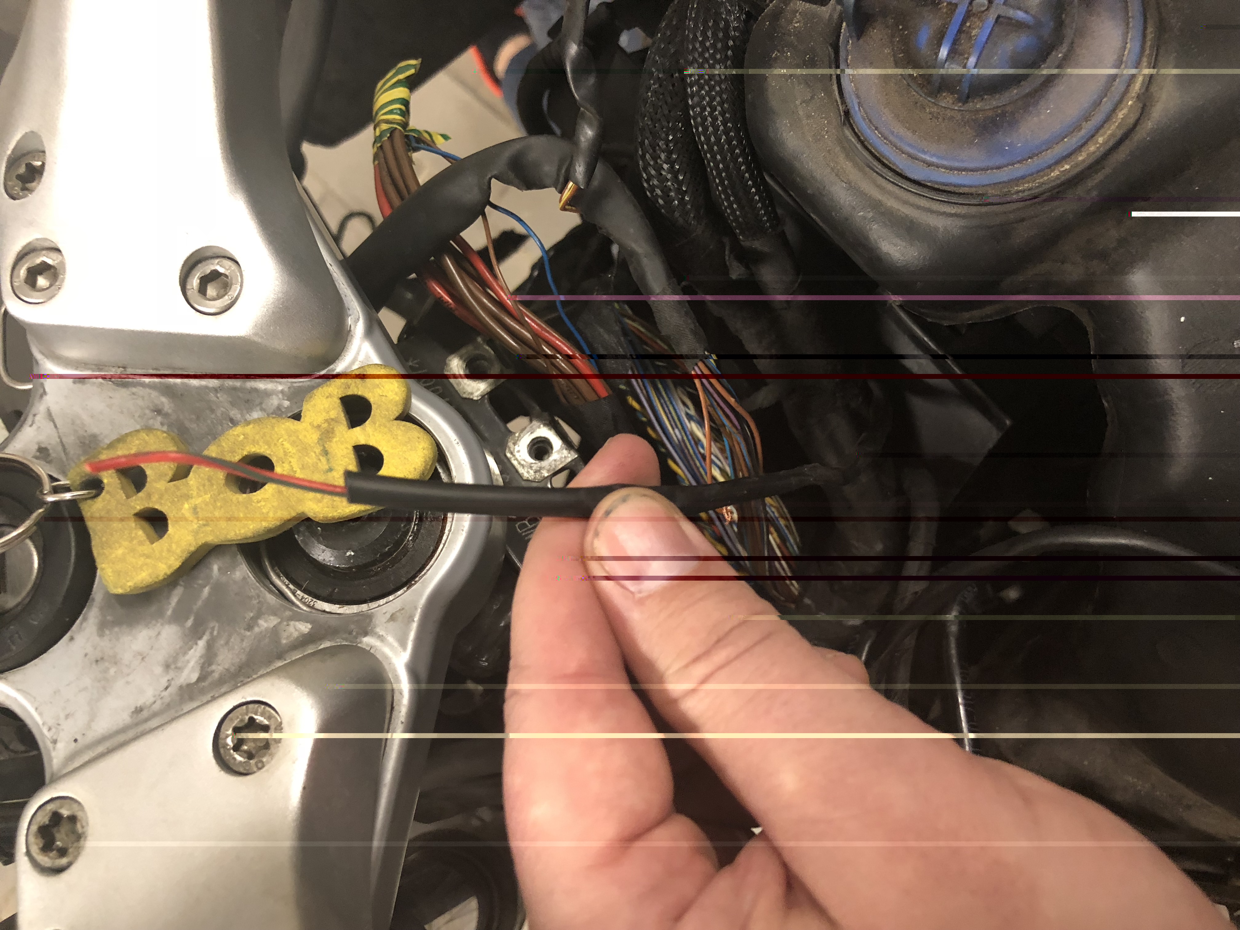

3) een rood draadje wat ook ter hoogte van het stuur uit de kabel (zie foto). Deze heb ik nog niet geïdentificeerd. Kom ik nog op terug.

Dank je voor het delen van deze info. Het heeft mij geholpen om te weten te komen wat wat is. Ik heb inderdaad ook een rood draadje over: deze ga ik isoleren. De schakeling van het mistlicht gooi ik er ook uit. Ik heb geen behoefte aan een mistlamp uit de jaren 80 (van de vorige eeuw). Dan integreer ik deze liever in de achterlicht module (als dat gaat). Verder heb ik alle bekabeling inclusief de relais eruit gegooid. Was heel wat werk, maar het ziet er nu een stuk beter uit (i.p.v. de losgeknipte kabels die je overal zag). Storingzoeken (indien nodig) wordt dan wel een stuk eenvoudiger....
