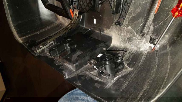

Vanavond maar eens de stoute schoenen aangetrokken, en de topkoffer uit elkaar gehaald om bij de cilinder te komen. De koffer heb ik gebruikt gekocht, waar mijn sleutel uiteraard niet op paste. En aangezien je de cilinder zelf zou moeten kunnen hercoderen, eerst maar eens zien om ‘m er uit te krijgen...
Dat was inderdaad wel ff een dingetje, vooral omdat ik online niet echt een goed handleiding of video kon vinden. En de beschrijvingen die er zijn blijken op details af te wijken, er zijn blijkbaar door de jaren heen nogal wat wijzigingen geweest. Maar uiteindelijk kwam de binnenschaal toch nog wel redelijk eenvoudig los, toen ik eenmaal echt alles los gehaald had!
Dan het slotmechanisme uit elkaar halen, om de cilinder te kunnen verwijderen. Toen die er eenmaal uit was, kon ik met mijn eigen sleutel eenvoudig zien welke schuifjes niet goed waren (ongeveer de helft). Na wat schuifjes gewisseld te hebben bleek er nog slechts één schuifje over die ik niet kon hergebruiken. Maar zonder die ene werkt het slot ook wel, dus kom ik er mee weg zonder een ander slot te kopen!
De montage viel ook nog niet echt mee, maar met geduld en de foto’s als geheugensteuntje (en soms even opnieuw beginnen) is het allemaal gelukt. Koffer zit weer in elkaar, en mijn originele sleutel past nu!

Foto’s komen nog wel hoor. Maar hoewel het geen eenvoudig klusje is, is de aanpak wel simpel: niet bang zijn, en gewoon alle schroeven en moeren (ook achter het handvat, slecht bereikbaar) loshalen. Dan is de binnenschaal eenvoudig te verwijderen. Slot demonteren is ook zo’n dingetje: durven uit elkaar te halen...
Vooral niet vergeten: tussendoor veel foto’s maken! Heb ik eigenlijk te weinig gedaan, heb ze alleen van het slot. Maar die had ik dan ook wel echt nodig :roll:

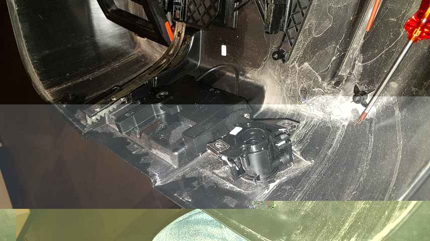

De foto's...

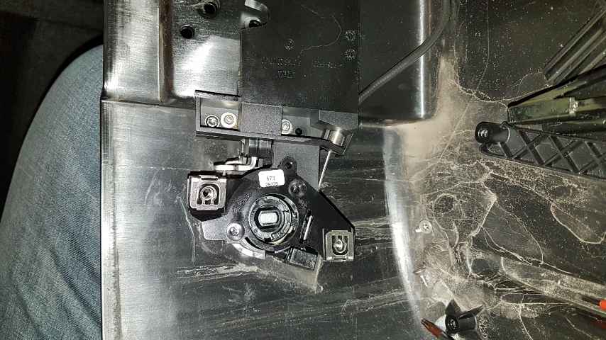

Dit is de informatie die ik zocht, maar niet vond...! Het binnenwerk ziet er bij mij exact zo uit. Ik heb de paperclip dus niet gebruikt (die info ontbrak), daarom heb ik ook nog het hele slot gedemonteerd :$ Op de foto's in dit topic is ook goed zichtbaar dat het slot helemaal afgeschermd is, en dat je er dus echt niet bij kunt zonder de binnenschaal te demonteren!

Daar wel ja, maar je komt daar niet bij zonder demontage van de binnenschaal! Om dit hele slot zit een grote plastic afdekkap, die voorkomt dat je via het ronde gat in de rand van de koffer er bij kan... op mijn foto’s is ie er al af, maar in de link die jij stuurde is ie goed zichtbaar.
Edit: er zit wel een kleine uitsparing in die kap, zie ik nu... mogelijk om er toch bij te kunnen? zal het wel extra lastig maken om dan helemaal puur op gevoel dat hele kleine ontgrendeling-gaatje in het slot te vinden, maar wellicht niet onmogelijk :x

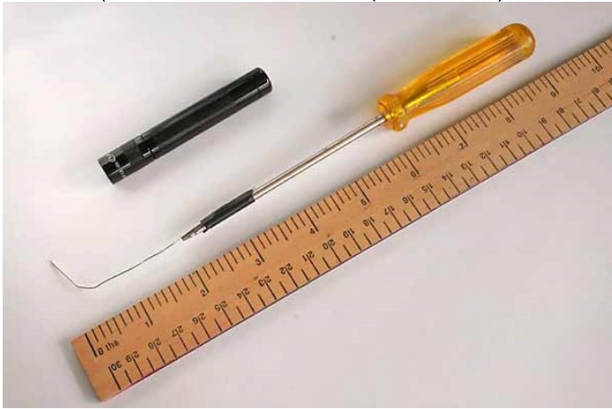

Sorry maar je aanname is (wederom) incorrect;
Je komt er wel degelijk bij zonder demontage mits je de juiste gereedschap van BMW hebt of zelf ff creatief bent met een paperclip.
BMW heeft er een speciale haak voor maar als je net zo gemakkelijk zelf maken:
Je denkt toch niet dat (ervaren) BMW dealeRTs, die dit klusje binnen enkele minuten klaren, ook elke keer de koffer gaan demonteren.
Dat is echt zot!
En als je ff goed zoekt op het interweb kom je echt van alles tegen, handleidingen, foto's en filmpjes.
