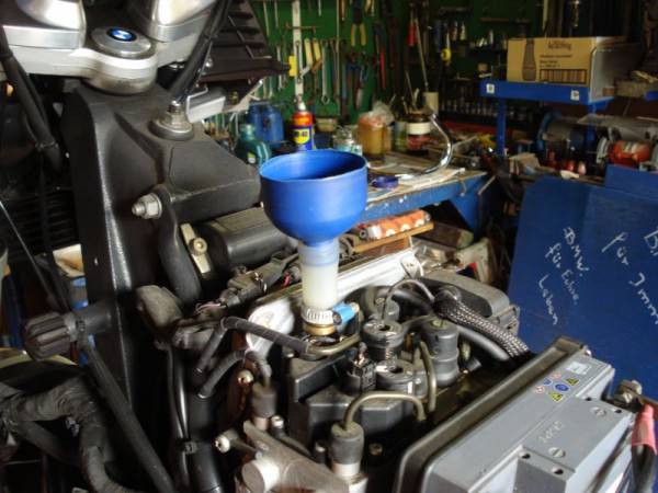

Ik gebruik gewoon een trechter met een conisch rubber die precies in het gat van het reservoir past.
Ik zal straks de maten en een foto toevoegen.

Ik gebruik normalerwijze een zelfgemaakt trechtertje van vetpapier, blijft mooi sevig, alleen opletten dat je 'm niet te vol maakt.
Succes, Aad

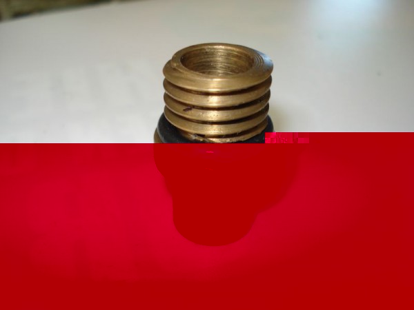

Is het gewoon die nippel? Daar ga ik even naar op zoek!
Bedankt allemaal! Als het niet lukt kom ik eens naar Roozendaal! super aanbod.

Enige reden om een trechtertje in welke vorm dan ook te gebruiken is om de kans op morsen te verkleinen. Remvloeistof is nogal rommel die je niet op een gelakt deel wilt hebben...

Doe hier je voordeel mee is gevestigd op de nippel trechter van spiritusfles gemaakt.Wullum schreef: 21 sep 2017, 12:10 Enige reden om een trechtertje in welke vorm dan ook te gebruiken is om de kans op morsen te verkleinen. Remvloeistof is nogal rommel die je niet op een gelakt deel wilt hebben...
Succes.
