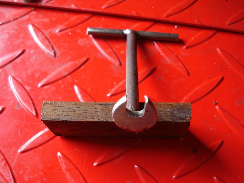

Weet iemand waarom de klauw gedemonteerd moet worden, blokken eruit en de houten klossen erin gaan
Als je tocht gewoon alles laat zitten zou het toch ook moeten werken.
Niet dat ik dat ga doen maar wil ook snappen waarom.
Is dit puur om de cilinders max in te drukken of ??????????
de druk van het remmen gedurende langere tijd kan ook gewoon op de schijf toch :?
Drukken met de cilinders op de houten blokken geeft hetzelfde effect als alles op de motor laten zitten.
De vuile olie spoelt eruit tot de schone olie te voorschijn komt. _004
Wie weet wat de juiste reden hiervoor is Big RT Smile
RA ra
Re: Remvloeistof spoelen
Als je remblokken nieuw zijn hoef je er ook geen klossen tussen te stoppen. Dan zijn je remzuigers ook zo ver mogelijk terug in de remklauw. Het idee van de klossen is dat er zo weinig mogelijk oude remvloeistof achterblijft in de remklauwen na het verversen.
Ik heb het eigenlijk nog nooit gedaan maar mijn remvloeistof word zo vaak ververst dat vuil geen kans krijgt.
beckysmile
Als je de klauwen demonteert en voorziet van blokjes, krijg je natuurlijk de mogelijkheid om de klauwen ondersteboven te houden, waardoor de ontluchtingsopening aan de onderzijde komt. Zeker weten dat dan alle oude remvloeistof er uit gaat. wel natuurlijk een slangetje met terugslagklepje gebruiken, anders lucht in het systeem, en veel ellende om die weer er uit te krijgen.

Even wat aanvullingen:
Houten blokjes plaatsen:
Als je het niveau bijvult van de wielsystemen terwijl de zuigers niet helemaal -in- staan krijg je een overstroming als je later versleten remblokken vervang voor nieuwe blokken. De overstroming gaat dan vanuit de I-ABS pomp naar de straat. Het volume in de reservoirs van de beide pompkamers is groot genoeg om te compenseren van nieuwe blokken naar versleten blokken.

Dit sleuteltje heb ik een keer gemaakt voor de nippels.
De bijlage 15f9m8dE-1427212911-50dc5a499e13711762ccc1a5c53453bd.jpg is niet meer beschikbaar

Kees BMW schreef:Dit sleuteltje heb ik een keer gemaakt voor de nippels.
15f9m8dE-1427212911-50dc5a499e13711762ccc1a5c53453bd.jpg15f9m8dE-1427212911-50dc5a499e13711762ccc1a5c53453bd.jpg
Bij welk type had je dit nodig Kees? Bij mijn R1100R zette ik er zelfs een gewone ring of platte ring/steek gewoon op.

Type motor BMW R 1150 RT de sleutel dient voor de nippels op ABS Pomp open en dicht te draaien.
Gr-Kees.

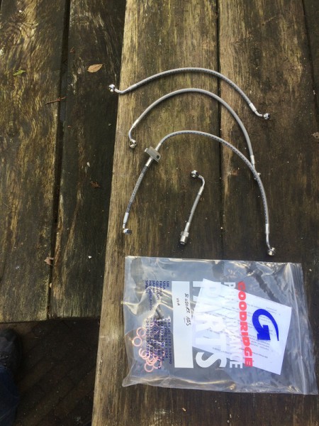

het hele project is klaar _004
hier de foto's van de goodridge leidingen
alles erbij banjo's en messing of koperen ringen voor de afdichting
Alles paste perfect

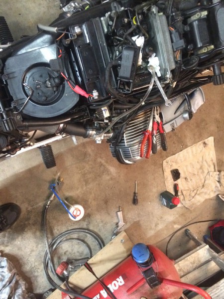

hier het setje van een vacuum ventiel van festo waarmee ik vacuum kan zuigen.
potje van nutella en wat benzine slang
Spoelen had ik ook nog nooit gedaan, maar dit is echt goed zelf te doen/
Ook zonder vaccum zuigen is het geen probleem Big RT Smile
beide pompen en beide rem, voetpedaal volgens de handleiding doorgespoeld

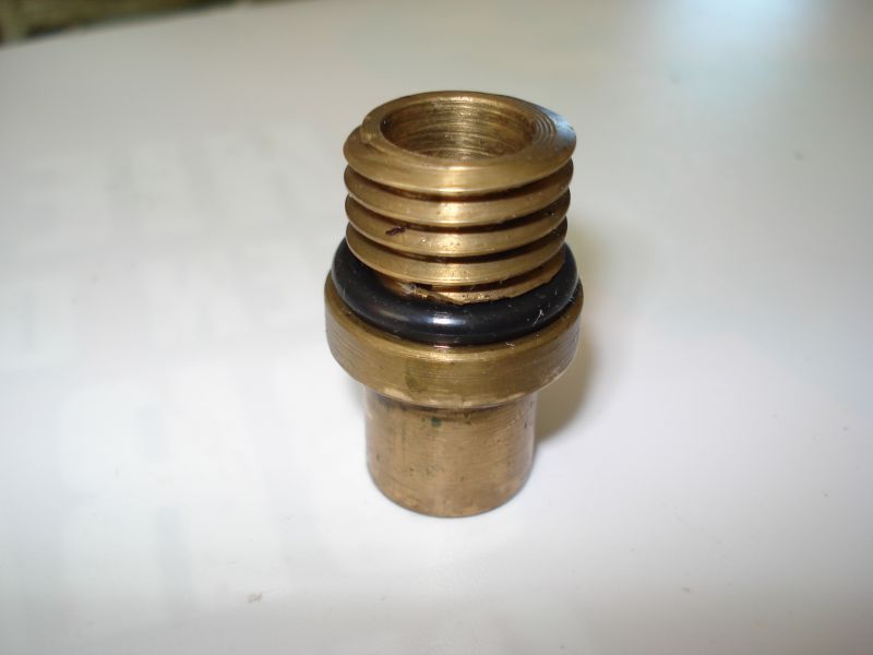

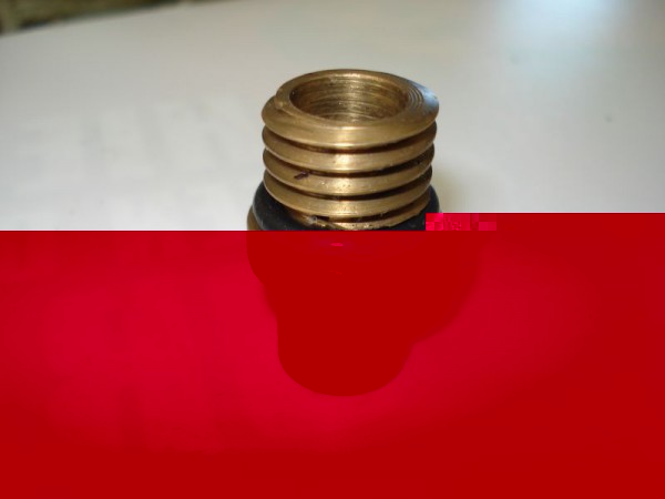

minko schreef:ik heb voor de trechter een passen conisch rubber gevonden, hier een trechter op gemonteerd.
past super
het rubber is van zacht natuurrubber zoals op lab flessen ed gebruikt wordt.
Ik heb ook een venturi van festo gemaakt lucht uit de leidingen te kunnen trekken.
zal vanmiddag wel foto's van alles plaatsen
Vul nippel is M 18 x 2,5.
Succes-Kees.
