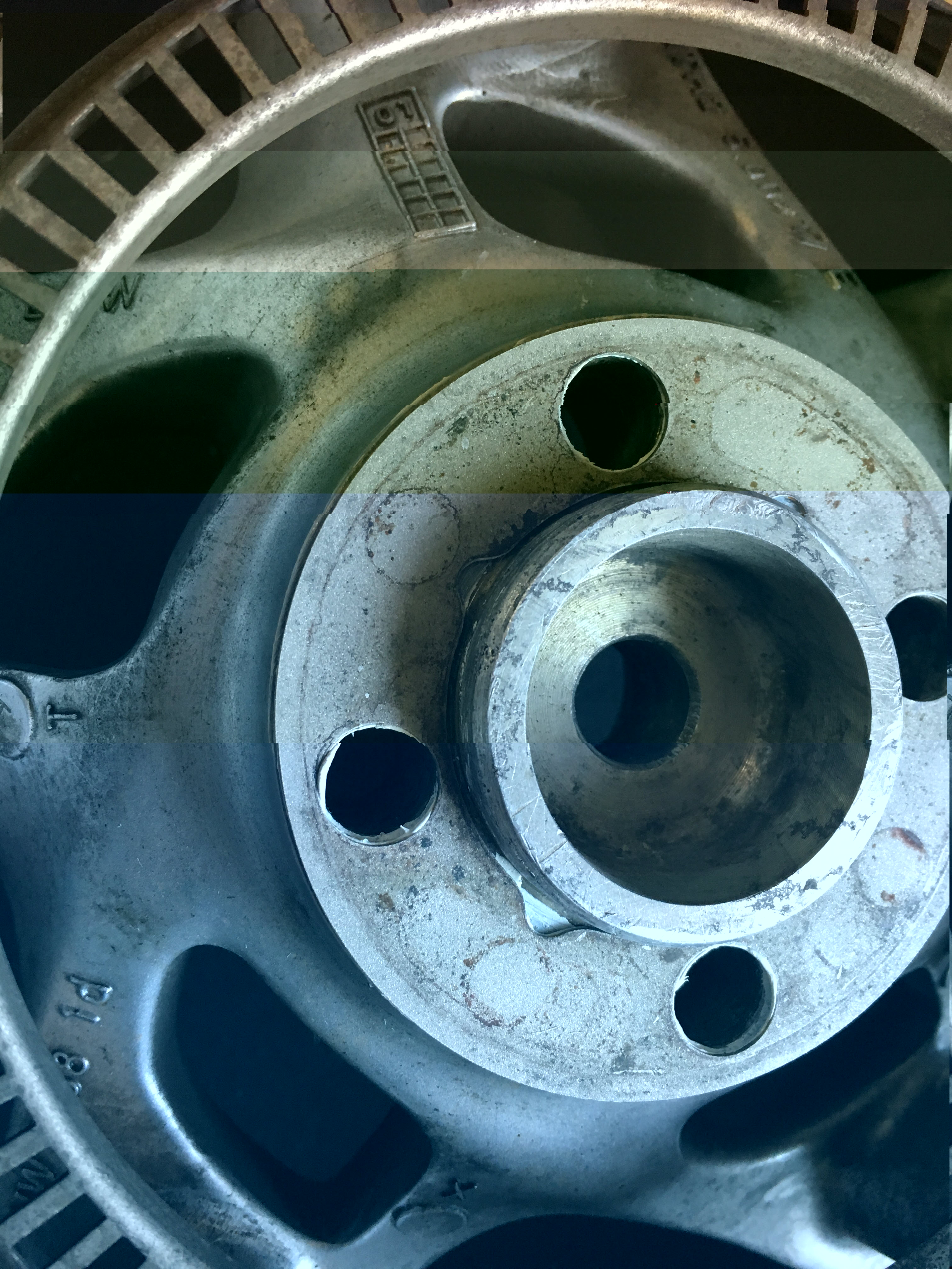

Lood zit alleen links en vrij ver naar buiten

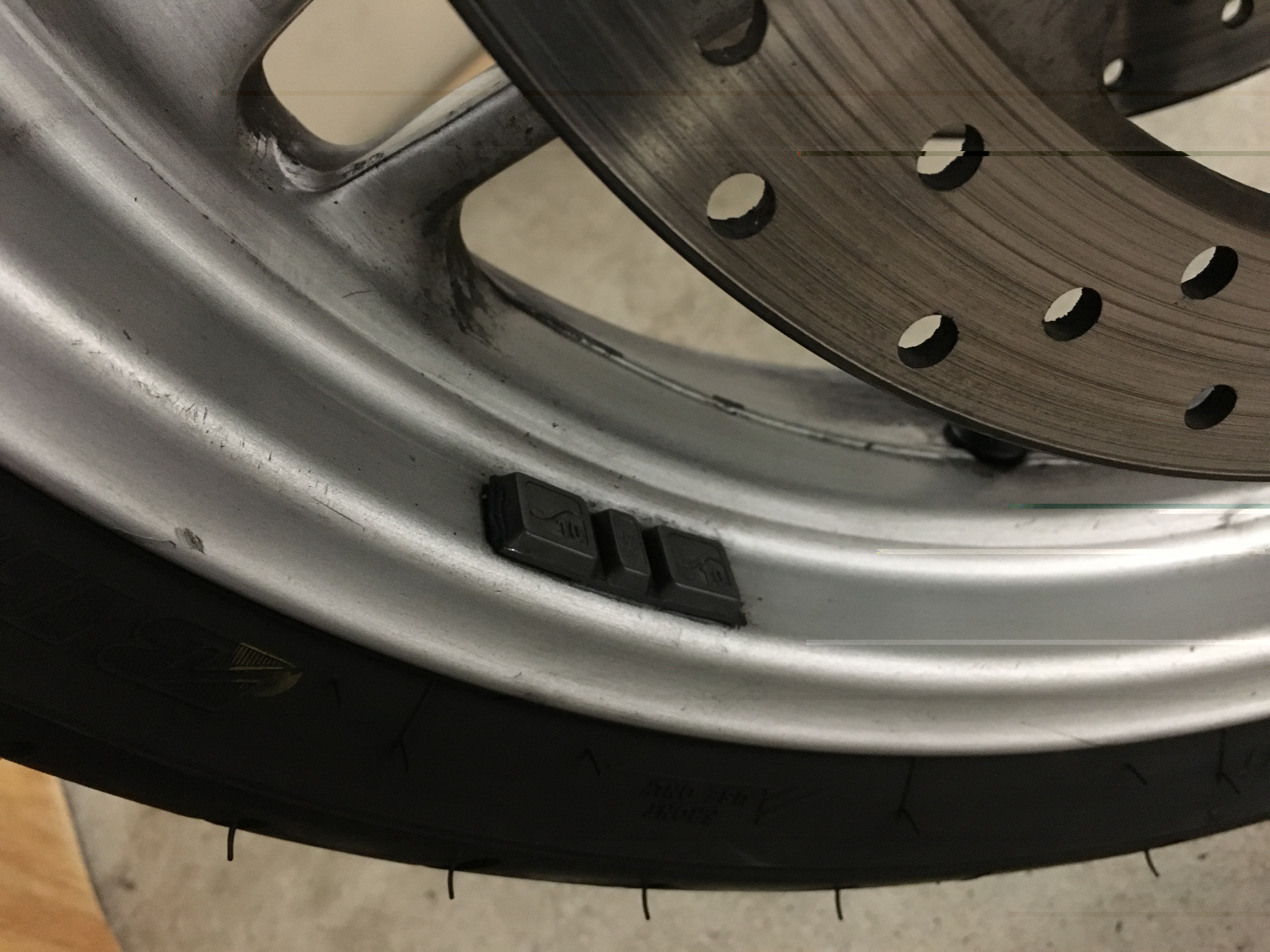

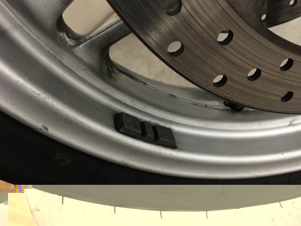

Heb je een fotootje van je voorwiel met het lood?
Ben benieuwd hoe het bij jou zit
Hartelijk groeten van iPhone aan alle forumleden Pro
Bennos
Berichten: 131
Lid geworden op: 07 mar 2016, 20:31
Re: Licht naar links trekken R1200RT
Ongelezen bericht door Bennos »
Bij mij zit het aan beide kanten.

Het lood op je voorwiel zit op de correcte plaats en erg veel lijkt het ook niet, zo'n 25 gram zo te zien. Dit zal bij jou de oorzaak niet zijn.
Nieuwe banden sturen veel lichter dan versleten banden dus zal je het eerder merken.......

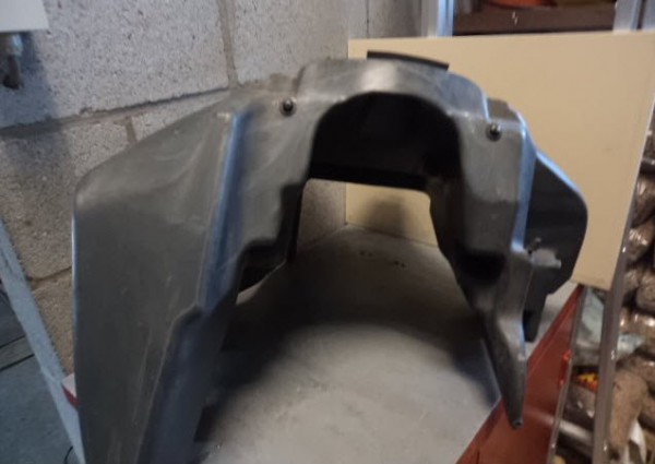

Gisteren de kuip eraf gehad, heel goed te zien dat het grootste gedeelde (bijna helemaal) van de tank dus links zit, inclusief de pomp.
Tegenovergestelde van de R11XX serie dus.
Verbazingwekkend hoe makkelijk die kuip te demonteren is trouwens _004

Ligt bij jou R1150RT standaard ook nog die ring /spacer tussen de bevestiging van het achterwiel? Ik ben benieuwd of de wielen in lijn staan. Er is al wel eerder of dit gewichtsverschil gesproken op het forum maar ik weet niet of er een duidelijke oplossing is gekomen of een oorzaak.
Rebel
Berichten: 223
Woonplaats of omgeving: Breda
Jep, bij mij zit er een hele dunne ring tussen.
Ik kwam ook nog een oud draadje tegen waarin ook de tankbalans als oorzaak wordt aangegeven viewtopic.php?t=127
En hier gaat het er ook over maar dan over de stand van het voorwiel tov het achterwiel.
Volgens mij staan deze ook niet precies in lijn (Ga ik zaterdag eens meten)

En controleer dan ook eens de speling op achterwiel /wielophanging en dergelijke. Ik weet niet of er bij de montage van het voorwiel nog iets fout kan gaan waardoor het wiel niet de juiste positie kan hebben in de voorvork. Deed de motor het ook al met de vorige banden trouwens?

Ik heb mn motor pas sinds juni en heb toen meteen andere banden erop laten leggen. Dus heb geen
ervaring met de vorige banden, die overigens helemaal op waren (dot 2009).
Dus daar kan ik het niet mee vergelijken. Het naar rechts neigen ging mij pas daarna opvallen.
Maar ja na de bandenwissel ben ik er ook pas meer mee gaan rijden. ;)
Op zowel voor als achterwiel heb ik geen speling kunnen ontdekken.

Toch nog even de uitslag van het rijden met extra gewicht in de radiobak.
Vanmorgen de tank volgegooid met benzine en de radiobak extra beladen met het stuk lood en de sloten.
Total extra gewicht 5,8kg, zoveel mogelijk links naar voren en onderin.
In de linker zijkoffer de regenbroek en in de rechter zijkoffer . . . je raad het al . . . de regenjas.
In de topkoffer wat extra handschoenen en m'n broodtrommeltje.
Zo op pad gegaan en op verschillende wegen met verschillende windrichtingen gereden.
In alle gevallen blijft de motor op dezelfde wijze naar rechts neigen op moment je de handen los van het
stuur hebt (met cc erop). Ook verschillende snelheden geprobeerd, maar dat maakt eigenlijk niks uit.
Ook nog eens goed gelet op de houding op de motor. Ik zit vanwege dat naar rechts neigen automatisch
een beetje naar links op de motor. Als je vanuit die positie in een rechte lijn kijkt over de tank naar het
midden van het balhoofd, dan kun je zien dat de motor heel gering naar rechts overhelt.
Wanneer ik met de cc erop op constante snelheid rij en laat mijn handen los gaat hij meteen naar rechts.
Zodra ik met mijn linker vinger heel licht tegen mijn linker handlebar naar voren duw (echt maar minimaal) dan
merk je dat de motor meteen rechtop komt en niet meer naar rechts neigt.
Ik heb ook het gevoel wanneer dat beetje eruit zo zijn ik wel echt recht op de motor zou zitten.
Daarnaast heb ik toch sterk de indruk dat het naar rechts neigen van mijn RT niet door de tankbalans wordt veroorzaakt,
maar door een probleem met de uitlijning of wielen zelf.
Kan zijn dat de stand van het achterwiel tov voorwiel hier debet aan is of er toch iets is met het balhoofd c.q. voorpoten en niet
helemaal lekker zit of afgesteld staat of dat toch het balanceerlood wat allemaal aan de linkerkant zit zorgt voor dit fenomeen.
Ik geloof niet dat het de banden zijn eerlijk gezegd.
Dus dat is heel interessant m.i. en zou iets moeten kunnen zeggen over wat hier mis is.
Mijn motor neigt naar rechts, maar als ik heel minimaal tegen mijn linker handlebar naar voren duw of kleine beetje de rechter handlebar
naar achteren trek, wat zoveel wil zeggen iets naar rechts sturen,
de motor zich naar links opricht en rechtop en dus perfect rechtdoor gaat.
Dus bij het sturen naar rechts gaat hij eerst een klein beetje naar links en dan naar rechts is eigenlijk mijn conclusie. ;)
Ik ben niet technisch genoeg dit verder te onderbouwen, maar ik denk toch dat het iets te maken heeft met de stand van
het achterwiel t.o.v. het voorwiel wat niet in lijn staat.
Ook een nogal grappige discussie hierover bij onze zuiderburen http://forum.bmw-mc-vl.be/phpbb/viewtop ... f=2&t=6867

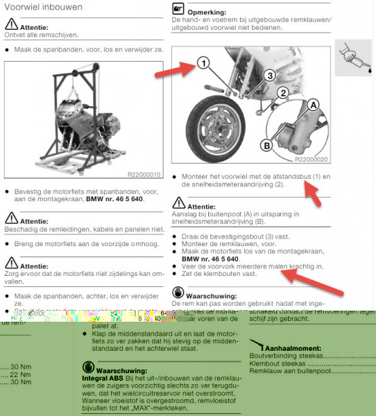

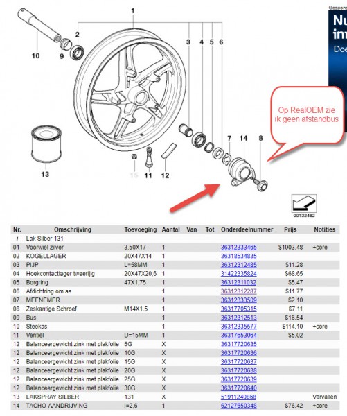

Nog eens diverse zaken nagelezen en een verschil ontdekt tussen wat RealOEM zegt en de montagehandleiding van het voorwiel bij aflevering door BMW.
In de BMW aflever handleiding staat er bij de voorwielmontage een 'Afstandbus' genoemd. Deze staat in z'n geheel niet bij de onderdelen
op RealOEM. Ook op mijn RT ontbreekt deze afstandsbus/ring.
Als ik nu de stand bekijk van de remklauwen tov de remschijf L/R, zie ik dat aan de rechterzijde dat het midden van de remklauw
precies op het middel van de remschijf uitkomt. Maar als ik links kijk zie ik dat het midden van de linker remklauw 2 - 2,5mm naar rechts uitkomt
tov het midden van de remschijf.
Dus alsof er 2 - 2,5mm opvulling mist tussen de tachoaandrijving en de linker voorpoot, waardoor de remklauw wel precies op het midden van de remschijf zou uitkomen.
Maar wat is nou waar De montage handleiding van BMW, waar gesproken wordt over een afstandbus of realOEM waar deze bus niet opstaat.
Als ik de mijn motor bekijk zou ik zeggen dat er een kleine opvulling nodig is om de remklauw precies op het midden van de remschijf te krijgen.
Daarmee zou de montagehandleiding van BMW de juiste weergave zijn.
Je kunt ook lezen dat na het vastzetten van de as de veren een paar keer krachtig ingedrukt moeten worden,
voordat je de 2 klembouten vastzet.
Iemand hier die toevallig weet hoe dat zit met die afstandbus ? :roll:

Wordt wel verwarrend zo....ging in eerste instantie over een -1200-
Volgens mij beoordeel je de tekening verkeerd, de bus zit aan de rechterkant van het wiel en links de tacho-aandrijving (bij motoren zonder zit daar ook een afstandsbus, de 1200 bijvoorbeeld).
De bus die jij bedoelt is op de 2e tekening nr. 9.
Zonder bus monteren is onmogelijk, dan knalt je wiel alle kanten op.

@Bennos: Je hebt gelijk idd 8)_ , ze bedoelen de rechterbus op tekening 1.
Beetje lastig te zien maar kan ook bijna niet anders tov tekening 2.

Rebel schreef: 04 nov 2017, 16:20 @Bennos: Je hebt gelijk idd 8)_ , ze bedoelen de rechterbus op tekening 1.
@Bennos: Hoe gaat het trouwens met je en je motor. Wil het een beetje lukken met de reparatie?
Het blijft wel belangrijk om bij de montage van het voorwiel alles in de goed volgorde vast te zetten.
