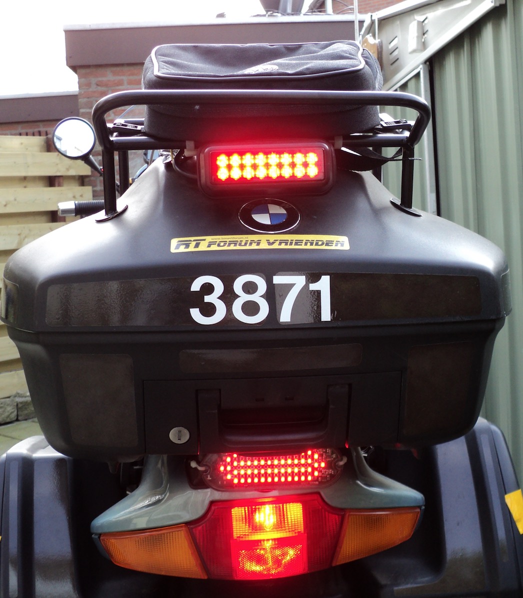

Je kan ook een paar ledstrippen op je zijkoffer monteren als extra achterlichten en laat je het remlicht op de topkoffer als remlicht.
Dat heb ik zelf ook zie:
viewtopic.php?f=64&t=11890&p=128425&hil ... ip#p128425
Alleen is op de -1200- het achterlicht en remlicht verwerkt in één lampje en gaat deze feller branden bij remmen.
Dus daarom heb ik de ledstrippen op de zijkoffers niet op het achterlicht aangesloten.
Voor zover ik weet is bij de -1100- het remlicht gescheiden van het achterlicht, dus dan kan je zonder veel moeite de extra verlichting Parallel aansluiten.

Klopt, is gescheiden. Ik zou er nog wat bij kunnen plakken inderdaad maar vind de geintegreerde oplossing van Givi wel netjes...

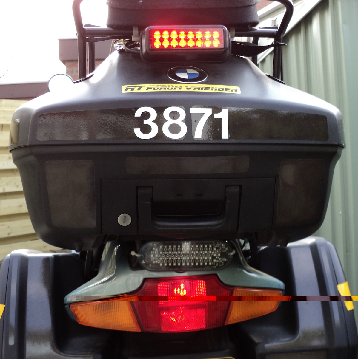

De Givi koffer lampjes doen het nu als extra remlicht en geven vooralsnog geen abs storing. Ik heb het zo geconstrueerd dat de Givi aansluiting er in 2 minuten af kan mocht er inderdaad een storing optreden. Ik zou zelfs nog denken dat mocht het originele remlicht lampje tuk gaan dat de givi lampjes misschien genoeg stroom trekken om de abs niet uit te schakelen.
Voor het normale achterlicht spijkertje probeer ik wel eens een ietwat pittiger led pitje. Mocht dit niet genoeg licht geven klan ik altijd nog beetje sparen voor een vol led achterlicht...

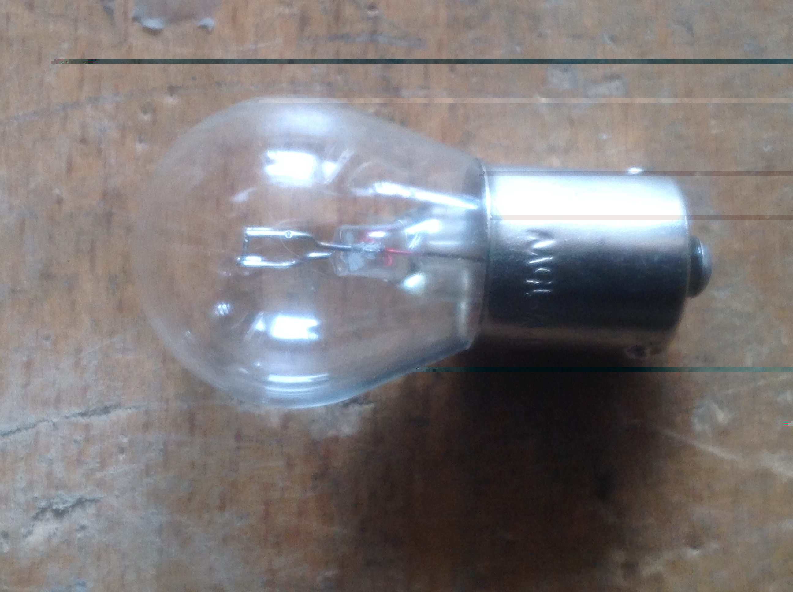

Er zijn ook 15W lampjes. Die hebben een groter glazen bolletje dan een 10W lamp.
Deze kan je in je achterlicht plaatsen i.p.v. Het 10W lampje, zodat het achterlicht wat duidelijker is maar niet zo vel als het remlicht.
15W 12V lampje.
15W 12V lampje.

15 watt wordt misschien te heet. Dan toch beter led?

De plastics van de BMW's kunnen inderdaad over het algemeen vrij slecht tegen de standaard verlichting, zie je koplamp, de stadsverlichting van de 1200RT, et cetera.
Je hebt dus zeker een goed punt.
Het grootste gemis is dat het alleen plastics zijn, vrij weinig metalen om de warmte van lampen weg te geleiden.
Alleen bij de 11xxRT, in tegenstelling tot de 1200RT, is het dimlicht en het remlicht aparte lampen.

Dat is een mooie bak licht Inspector... :-)
Bij mij nu aan de voorkant nog even een Philips x-treme vision moto er in die ik net met de post ontvang.... :-)
Klaar voor de donkere dagen in dit minder fijne weer.....
