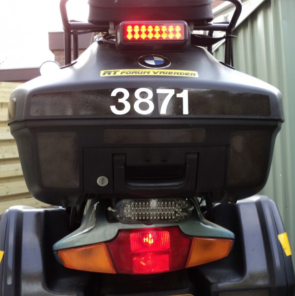

De title zegt het eignelijk al,
Ik heb op mijn 2000 1100RT een maxia topkoffer met aansluiting op het BMW remlicht, best prettig om extra remlicht te hebben en lekker hoog. Maar nu de verlcihting door het kleine lampje achter nou niet echt veilig voelt vroeg ik me af of iemand de maxia op het achterlicht heeft aangelsoten ipv op het remlicht? Dan voer je twee extra achterlichten.....
Risico dat ik zie is dat achterop rijders allicht denken dat je voortdurend aan het remmen bent.
Gedachten?
Marc
Gedachten?
Marc

Je kan ook een paar ledstrippen op je zijkoffer monteren als extra achterlichten en laat je het remlicht op de topkoffer als remlicht.
Dat heb ik zelf ook zie:
viewtopic.php?f=64&t=11890&p=128425&hil ... ip#p128425
Alleen is op de
het achterlicht en remlicht verwerkt in één lampje en gaat deze feller branden bij remmen.
Dus daarom heb ik de ledstrippen op de zijkoffers niet op het achterlicht aangesloten.
Voor zover ik weet is bij de
het remlicht gescheiden van het achterlicht, dus dan kan je zonder veel moeite de extra verlichting Parallel aansluiten.
Rinus

Klopt, is gescheiden. Ik zou er nog wat bij kunnen plakken inderdaad maar vind de geintegreerde oplossing van Givi wel netjes...

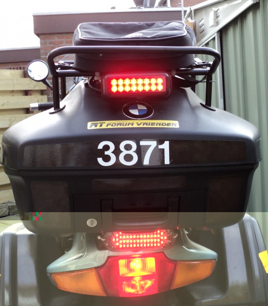

Goede tips.
De Givi koffer lampjes doen het nu als extra remlicht en geven vooralsnog geen abs storing. Ik heb het zo geconstrueerd dat de Givi aansluiting er in 2 minuten af kan mocht er inderdaad een storing optreden. Ik zou zelfs nog denken dat mocht het originele remlicht lampje tuk gaan dat de givi lampjes misschien genoeg stroom trekken om de abs niet uit te schakelen.
Voor het normale achterlicht spijkertje probeer ik wel eens een ietwat pittiger led pitje. Mocht dit niet genoeg licht geven klan ik altijd nog beetje sparen voor een vol led achterlicht...

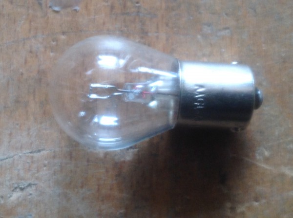

Achterlicht is standaard 10 W.

Ok, dan in ieder geval een iets zwaardere dan 10 watt, bijvoorbeeld.
Maar niet te "dichtbij" de 21 watt want anders is het verschil niet goed te zien als je gaat remmen.

Er zijn ook 15W lampjes. Die hebben een groter glazen bolletje dan een 10W lamp.
Deze kan je in je achterlicht plaatsen i.p.v. Het 10W lampje, zodat het achterlicht wat duidelijker is maar niet zo vel als het remlicht.

15 watt wordt misschien te heet. Dan toch beter led?

https://www.immers.info/2x-BA15s-10w-CO ... Wit-10-30v
Mooi rondschijnend 10 W led lampje. Geeft best een hoop meer licht dan het standaard lampje. Ik heb remlichten in de givi koffer zitten zodat ook het remmen nog goed zichtbaar is. Het lampje zelf heeft wat koelribbetje in de voet, ik hoop dat het voldoende koeling geeft. We zullen zien wat het met het lamphoudertje doet, die zijn gelukkig los te verkrijgen.

Beter is om het dan om te draaien;
Je bestaande remlicht-lamp van 21 watt als dimlicht en die led-lamp als remlicht. Alleen dan is er weer een redelijk risico op ABS-storing.
Of je moet een load-weerstand moeten monteren, die dan weer warm gaat worden, dus qua plaatsing een uitdaging.
Een 15 watt gloeilamp qua dimlicht lijkt mij de meest verstandige keuze wat dat betreft...
Die aangegeven 10 watt is een "Chinese" waarde, lumen is de lichtopbrengst, terwijl watt het opgenomen vermogen is, feitelijk.
Die aangegeven 610 lumen lijkt mij een klein beetje overdreven.
Maar een 21 watt gloeilamp is ongeveer 160 tot zo 180 lumen.
Laat het 200 lumen zijn als het een splinternieuwe halogeen is, maar dat is dus max bij de 1e levensuren van een gloeilamp.
Met deze 610 lumen led-lamp als dim-licht ga je dus nooit je remlicht zien!

Het overstemmen van het remlicht zag ik ook wel als mogelijk probleem, maar ik zie het remlicht oplichten en ik heb de extra remlichten in de givi koffer. Dezen zitten op genoeg afstand van het dimlicht om nog steeds goed op te vallen. Als je geen extra remlichten hebt zou het inderdaad kunnen lijken alsof je de hele tijd met remlicht aan rijdt...
Re: Givi maxia met remlicht, als standaard licht te gebruiken?
Dat je dimlicht lijkt alsof je de hele tijd met je remlicht aan rijdt hoeft in principe geen enkel probleem te zijn;
Diverse personen van het forum gaven aan dat ze mij heel goed zichtbaar vonden, zelfs van grotere afstand, zonder dat het als hinderlijk werd ervaren. (op mijn 1100RT toentertijd) Het punt wat ik probeer duidelijk te maken is dat een eventuele remming helemaal niet meer gezien wordt omdat je remlicht te zwak is qua lichtstroom versus je (led) dimlicht.
(en bij de 1150RT een zeker risico op ABS problemen als je het rem-licht en/of dim-licht lampje vervangt door een led-versie omdat deze direct aan de ABS module hangt) Vandaar het advies het dus eventueel om te draaien, qua lampen.
Dat kan bij de 1100RT redelijk straffeloos, daar hangt de gloeilamp niet direct aan de ABS module.

Dat is een mooie bak licht Inspector... :-)
Bij mij nu aan de voorkant nog even een Philips x-treme vision moto er in die ik net met de post ontvang.... :-)
Klaar voor de donkere dagen in dit minder fijne weer.....

En die twee extra achterlichten is in strijd met de Regeling Voertuigen. Zie Artikel 5.4.57 sub k, waarin duidelijk gesteld wordt dat je maar 1 extra achterlicht mag voeren.
Marc Lenssen
- Berichten: 69
- Lid geworden op: 22 dec 2015, 08:22
- Bijz: Opalblau..... mooi :-)
Ik hou het ook maar bij de twee extra remlichten... met led pitje als achterlicht ben ik goed zichtbaar.
In mijn
had ik als achterlicht een 15 W lampje geplaatst een duidelijk verschil met de standaard 10 W. Van kaarslicht naar schemerlamp met voldoende verschil van lichtopbrengst tussen rem- en achterlicht. In de 5 jaar gebruik geen smeltend/vervormend kunststof meegemaakt.
Dat is de meest gangbare en kosteneffectieve oplossing.
