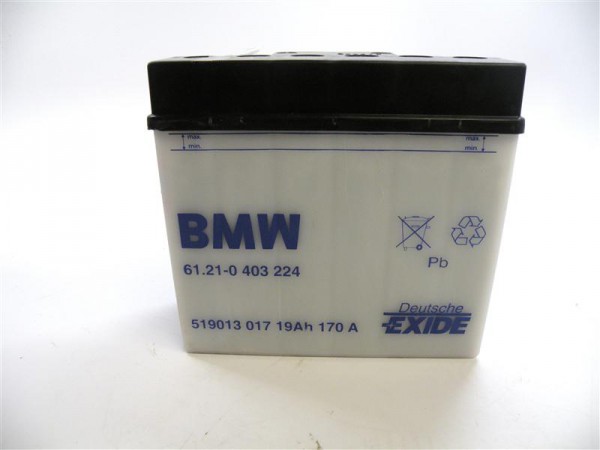

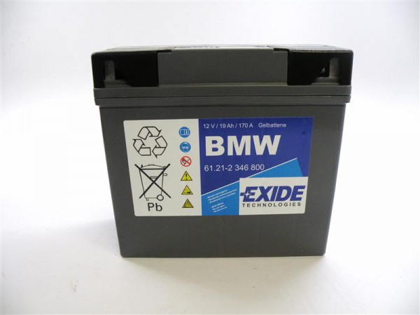

De Exide accu is op zich niet slecht maar echt heel erg duur, zeker als je de specificaties bekijkt versus niet-OEM accu's.
En met 170 A als CCA heb je niet echt heel veel "reserve".
maar dat is mijn mening natuurlijk, trek je daar vooral niets van aan.
Let wel op:
Een accu die echt slechter aan het worden is, merk je in den beginne het wat lastiger starten en "zo van het ene moment op het andere moment" korte tijd later dat de accu dan echt helemaal de geest heeft gegeven. Dus als de tekenen komen, wees op je hoede dat het je niet overkomt op een zeer ongunstig moment of (parkeer)plek.
Just saying...
