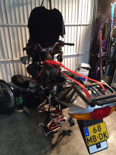

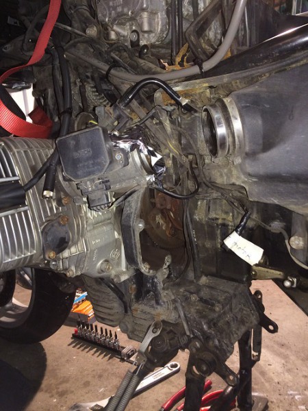

Gisteren met mn R1150RT bij Reco in Breda geweest.
Ik hoorde al iets in de bak, Hij heeft er even op gereden en komt ook tot de conclusie dat er waarschijnlijk een lager van de bak defect is.
Dus vandaag maar begonnen.
Nog nooit zoiets gedaan maar met YouTube en het forum komen we een heel eind.
vanochtend zo begonnen
versn bak 1.jpg (100.27 KiB) 1442 keer bekeken
dan de voetsteun platen eraf, uitlaat eraf, cardan eraf
Dit is de status van vanmiddag
Ging best lekker, Alles netjes gelabeld.
Alleen is de luchtfilterkast aan de rechterkant ingescheurd daar waar de aansluiting naar de carburateur eruit komt.
Met t losdraaien van de carburateur scheurde deze, mogelijk met de koude te maken.
Nu verdiepen hoe ik de buddy omhoog hijs en wat er dan allemaal aan kabels ed losmoet.
Welke fimpjes of foto.s gebruiken jullie bij een bak of koppeling demontage ?
Ik deze https://www.youtube.com/watch?v=6gzR4WHD-94&t=1575s
Iemand nog tips
Re: Versnellings bak revisie R1150RT
Je bent al goed bezig zie ik. Volgens mij kan je het vet ( Staburag) voor op de spiebanen ook in kleine verpakkingen kopen. Ik heb het ooit tegen gekomen op een website. Weet alleen niet zo gauw meer waar ik het gevonden had.

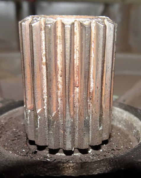

Inmiddels de bak eronderuit gekregen.
Blijkt dat ook de splines van de koppeling plaat grotendeels weg zijn.
Heb nu wel enkele vragen.
Wat moet er nu vervangen worden?
Alleen de koppelingsplaat of ook de drukveer?
of ook de stalen platen
Is de as van de bak nog oke, ik denk bijna zeker van niet :cry:
je ziet dat de splines onderin bijna helemaal weg zijn
Ik zag er ook totaal geen wit vet aan terwijl dit bij de cardan splines er allemaal wel aan zat.
Bij het demonteren van de koppings platen lees ik dat de platen gemerkt moeten worden voor demontage,
Dit heb ik dus niet gedaan, is dit nu heel erg of zijn de losse delen al gebalanceerd :$
Nou heb ik de bak er onderuit en kan ik verder.
Wat is wijsheid, een gebruikte bak kopen of deze bak reviseren ????
Ik weet t even niet meer
Nieuwe as minimaal nodig en nieuwe koppeling. Nu het los is zou ik alles tegelijk vervangen. Voor een revisiebak zou ik eens contact opnemen met http://www.oscarmotorservice.nl/werkplaats.html
Als de bak uit elkaar is kan je tevens lagers inspecteren en indien nodig vervangen.
Ongelezen bericht door JeHo »
Hallo minko,
Zo te zien heeft deze motor aardig wat kilometers achter de rug.
En gelukkig ben je niet in de Alpen.
Koppeling zou ik persoonlijk in zijn gehele totaliteit vervangen.
Zo niet, dan voorzichtig droog schoonmaken om de witte balanceer stippen op de onderdelen nog te kunnen herkennen .
Volgens mij 120 graden verdraaid monteren .En nieuwe boutjes monteren!!
De splaines van de ingaande v-bak as zijn echt heen ,ingaande as kan niet meer gebruikt worden.
Wat het zelf reviseren van de v-bak betreft, de (conische) lagers van de 1150 bak moeten uitgeshimt worden . Moet je ervaring in hebben .
Zoniet dan opteren voor een tweede kansje.
Persoonlijk doe ik om de drie-vier jaren de splaines (in en uitgaande as) smeren.(in de winter)
Bij de tweede achterband wissel de cardansplaines.
Maar wat is wijsheid in deze, en wat is het euro plaatje?
m.v.g JeHo
Tja de juiste shims monteren gaat je zonder speciaal gereedschap inderdaad niet lukken. Al heb ik ergens het gevoel dat de variatie meer zit in maatvoering van het versnellingsbakhuis dan die van de as. Maar ik heb deze bakken zelf nooit uit elkaar gehad. Ik heb ze wel uit elkaar gezien. Alles bij elkaar word het wel een dure reparatie. Ik schat een revisiebak ergens rond de 500Euro. Ik kwam ze wel vaker tegen op marktplaats ook.

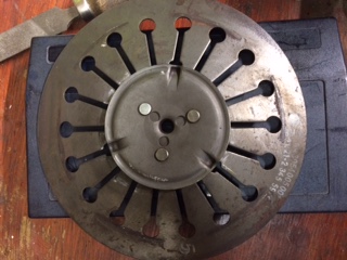

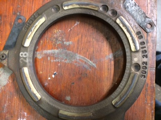

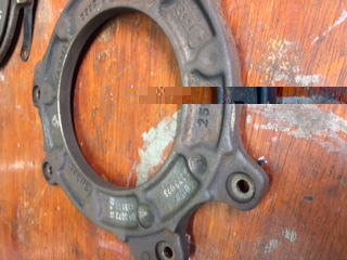

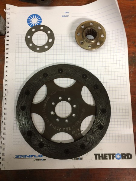

IK heb enkele foto's gemaakt van de koppelings delen.
Om uit te lijnen * balanceren wordt er over witte stippen gesproken.
zou de 8 de witte stip bedoeld zijn
of het witte streepje aan de zijkant van dit deel
op deze drukplaat is de witte stip goed zichtbaar
op dit deel is de witte stip ook goed zichtbaar
Ik lees dat er in veel gevallen alleen de koppelings plaat vervangen wordt.
Kan dit of moet ook de hele drukgroep vervangen worden ?
De bak heb ik inmiddels uit elkaar liggen, beide helften van elkaar af.
Maar alle tandwielen ed nog wel in een van de helften gelaten.
Ik krijg morgen van RECO een offerte voor het vervangen van de as met de splines .
wordt vervolgd _004
wordt vervolgd _004
Ik zou de koppeling compleet vervangen. Die hoef je maar één keer te vervangen denk ik. Dan kost het één keer meer maar dan ben je er ook klaar mee. Er zullen niet veel mensen zijn die hem twee keer hebben moeten vervangen denk ik. Ik kan me nog steeds meerdere oorzaken voorstellen voor die slijtage. Al is deze maatvoering natuurlijk ook niet juist. De as had langer moeten zijn.
Wij vernieuwde in de garage ook meestal alles omdat het diafragma ook een zwaar leven heeft gehad tijdens het verslijten van de koppeling. En bij auto's kwam het vaak voor dat er al enkele groeven van de klinknagels in de plaat een groef gemaakt hadden in de drukgroep.

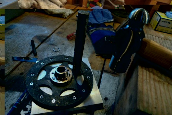

Ongelezen bericht door minko »

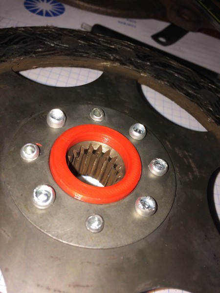

Ik ben begonnen met (Net als vele voor mij denk ik ) een opvulring te maken voor de koppelings plaat.
Dit moet voorkomen dat ik weer een kapotte bak heb.
Eerst vel gelezen op internet _001
Defecte koppeling demonteren
alles opmeten
Toen zelf veel gemeten en uiteindelijk een 3D tekening gemaakt
Op mn werk met een 3D printer een model laten maken _004
Deze weer tussen mn oude koppeling gebouwd om even te kijken en te meten of de tekening juist is
de splines liggen nu 4.5 mm verder richting de versnellingsbak
Revisie bak, koppeling plaat , diafragma plaat, boutjes en pakking inmiddels besteld :twisted:
De ring van staal wordt begin volgende week gemaakt
Klinknagels worden volgende week geleverd.
Dan op mn gemak de nieuwe plaat van de kern losboren en de metalen schijf ertussen plaatsen.
Ik dacht om ze eerst met boutjes te monteren, op een na
dan is alles al gefixeerd voor dat ik de eerste klinknagel aanbreng.
Anders kan bij het vast persen van de klinknagel de boel al scheef staan of verdraaien oid
Dan 180 graden tegenover de eerste klinknagel het boutje eruit en de 2e klinknagel vast etc en etc

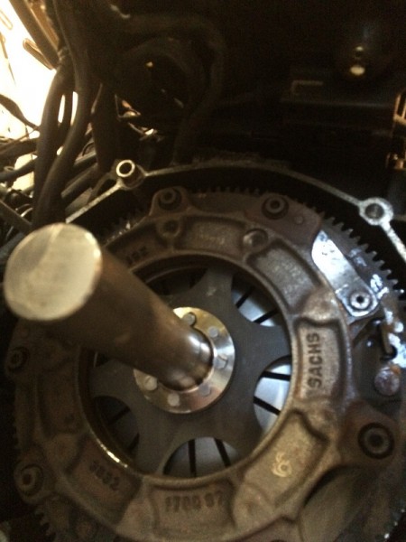

Het enige wat ik nog moet hebben is een soort pen, centrering om de koppeling op het vliegwiel te monteren
Deze zoek ik nog ? In iedergeval de maatvoering ervan
Dan kan ik m zelf draaien
Wordt vervolgd als alles binnen is
Berichten: 3370
Knap werk, Minko ! -top-
Zo los je het voor langere tijd op (iets wat Bmw al jaren geleden had moeten doen)

Zojuist de bak bij mijn motor verwijderd: alle splines van zowel de frictieplaat als de ingaande as zijn in prima conditie _004 . De oude frictieplaat is 1 mm dunner dan de nieuwe frictieplaat. De stand is nu 130.000 km, bij 50.000 km hebben we een lube-job gedaan, nu waren ze kurkdroog. Blijkbaar 'verdwijnt' de Staburag zachtjes in de loop van de tijd, de genoemde interval van 40.000 km is misschien zo gek nog niet.
Inmiddels de complete nieuwe koppeling inclusief de gemodificeerde schijf ingebouwd. Omdat er een seal lekt van de bak moet die eerst gerepareerd worden alvorens de boel verder op te bouwen.

Baird schreef:Zojuist de bak bij mijn motor verwijderd: alle splines van zowel de frictieplaat als de ingaande as zijn in prima conditie _004 . De oude frictieplaat is 1 mm dunner dan de nieuwe frictieplaat. De stand is nu 130.000 km, bij 50.000 km hebben we een lube-job gedaan, nu waren ze kurkdroog. Blijkbaar 'verdwijnt' de Staburag zachtjes in de loop van de tijd, de genoemde interval van 40.000 km is misschien zo gek nog niet.
Goed gewerkt je kan zo weer rijden dan. _004
Nou ga je nooit meer vaststellen of de modificatie werkt. Jou spiebanen lijken onverslijtbaar. Maar je rijd straks wel met een beter gevoel wetende dat je dit probleem in ieder geval niet gauw zal krijgen.

Goed Bezig Baird,
Fijn dat alle splines nog goed zijn.
Wel raar dat het vet ertussen uit is.
Bij mijn bak en plaat was dat dus ook.
Bij de cardan zijde zat al het vet er nog in maar deze maakt natuurlijk ook minder omwentelingen.

Ik heb er inmiddels een gedraaid.
Mn revisie bak heb ik inmiddels binnen ( de huidige bak zat zoveel ijzer delen aan de magneet dat ik dien niet meer laat maken. )
De verloop ring heb ik ook al in mijn bezit.
Deze maten heb ik aangehouden
De bijlage koppelingsring.pdf is niet meer beschikbaar
De klinknagels heb ik hier bij "blankers unsuzal classics " Big RT Smile besteld, kan je ze per stuk kopen.
Deze zaak heeft een hele berekening voor me gemaakt.
Nominaal 10.5 mm te klinken, dan moet de klinknagel 15.5 mm hoog zijn. Ik heb dus 5 x 16 mm besteld.
hier kan je ook hulpstukken voor ronde koppen ed kopen
Zo wil ik het klinken gaan uitvoeren
voor het klinken bout ik het samenspel van de ringen en plaat eerst even met 4 boutjes vast.
Dan de overige 4 gaten klinken, dan de boutjes eruit en de overige klinken.
vlakheid en slingering laten meten op een 3D meetbank.
Dan monteren als de maatvoering oke is.
Nu nog wachten op koppelingsplaat en drukgroep.
Deze heb ik besteld bij : REXBO .nl _004
Zeer betaalbaar en de originele sachs producten.
De stalen delen heb ik bij een motorzaak laten bekijken en kunnen zo terug geplaatst worden.
Alles is recht en ik meet ook geen slijtage oid.

Alle spullen binnen gehad.
Eerst de koppeling maar los geboord.
De vulring ertussen geplaatst en op 4 punten met bouten en moeten aan elkaar gebout.
Dan weet ik zeker dat de vooraf goed op elkaar geklemd zitten
mbv de centrerings pen ( Baird, bedkt voor de tekening ) Big RT Smile
de koppeling centreren in het vliegwiel
De andere versnellingsbak erop. Natuurlijk de as smeren met Staburag

We zijn weer iets verder
Alle roestige plekken en de accubak die behoorlijk gecorrodeerd was met zwarte Hammerrite gelakt
Ziet er weer een stuk beter uit Big RT Smile
Cardan as gemonteerd.
Alu behuizing met speciaal zelfgemaakte sleutel op moment gezet.
Ik heb een 30 mm slagsleutel gekocht en deze op de freesbank een deel weggefreesd Big RT Smile
Cardan geplaatst, achterwiel gemonteerd
Bak en Cardan met Castrol mtx 70W140 gevuld
TSL olie toegevoegd zoals ik dit bij mn auto ook altijd doe, ( Google maar eens ) _004
Schetsplaat rechts gemonteerd en alle kabeltjes weer netjes op zn plek met Tightraps
Nu wachten op de schakel hevel die ik bij een particulier in België heb kunnen aanschaffen voor een acceptabel bedrag
dan kan ik weer verder :-)
