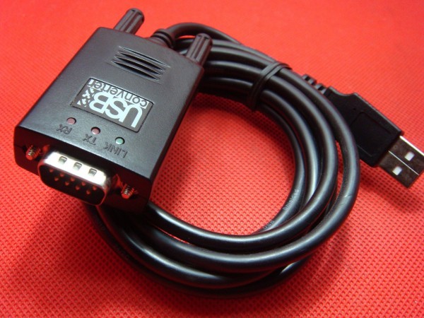

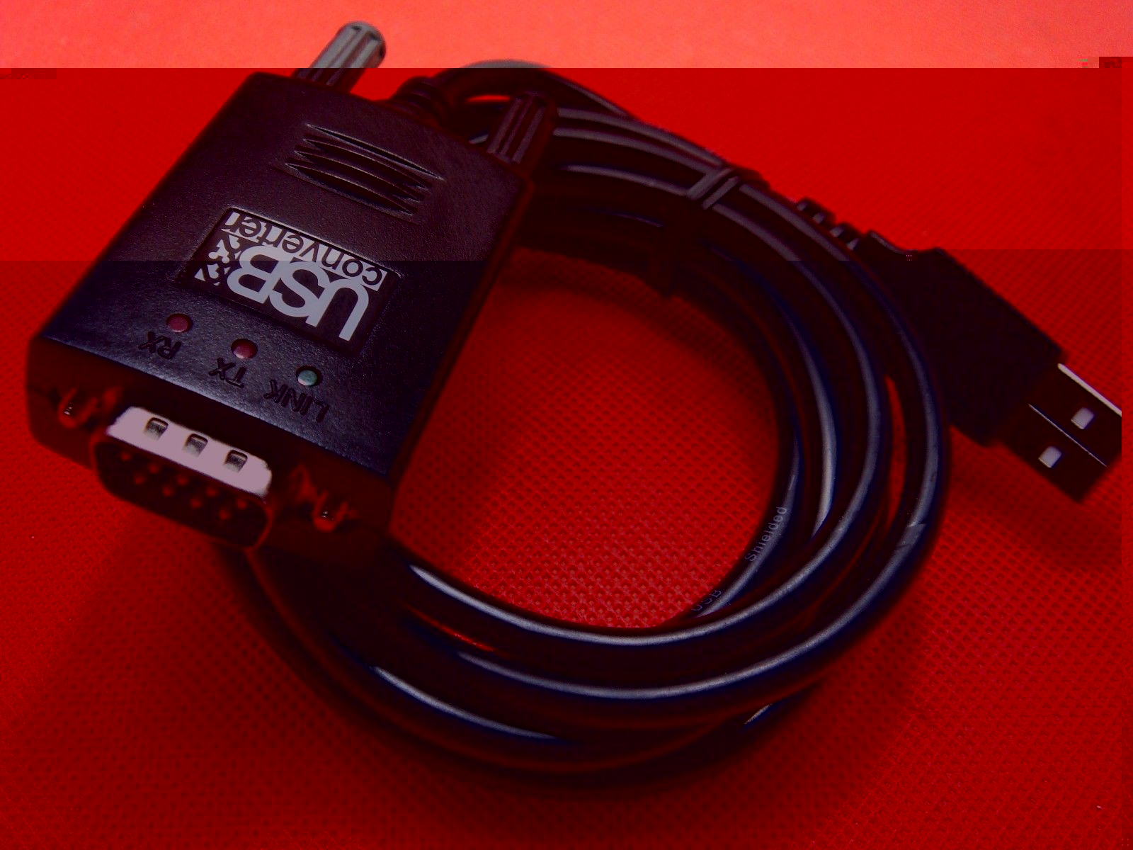

En op (bijvoorbeeld) eBai kan je serieel naar USB kabels kopen, mocht je pc geen seriële poort meer hebben.

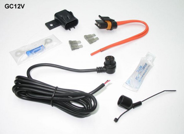

Ok, terug naar het onderwerp, een klant-en-klaar kabel voor de SP III om op 12 volt aan te sluiten, bestaat ook;
(bijvoorbeeld)
http://www.notebooktoebehoren.com/a-410 ... 490436706/
Je zult wel een DIN-verloop moeten gebruiken want de BMW accessoires-aansluiting is kleiner.
En, omdat de SP III geen ingebouwde speaker heeft, iets van een speaker, oortje o.i.d.
