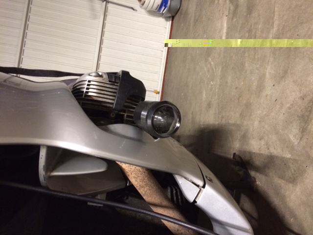

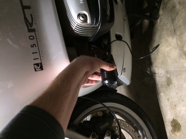

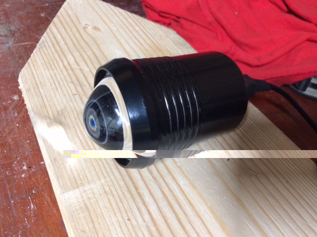

Vandaag mn lampjes binnen gekregen.
Via ali....
slechts 18 euro per set il verzenden. Lamp is LED, aluminium behuizing in zwart of alu.
Met schakelaar geleverd

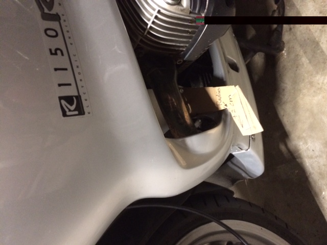

Vanavond met karton een steun gemaakt.
Montage is op de 2 bestaande gaten achter de cilinder.
een bakje gemaakt voor de stijfheid en een flinke radius daar waar de sten buiten de kuip uitsteekt en een voorbeeld met lamp
een paar vragen:
Wat denken jullie van de warmte ontwikkeling voor de lamp
met t rijden wordt deze wel gekoeld maar met t stilstaan ?
de behuizing is aluminium
De kabel doe ik in een festo slang die extra hitte bestendig is
Hier zit een extra zwarte rubber laag omheen
De verbinding naar de motor maakt ik met een waterdichte connector zodat de kuip ook nog te monteren is.
Iemand nog suggesties
Via ali....
een paar vragen:

en enkele foto's van de prototype steun
begint al ergens op te lijken.
Moet iets meer omhoog denk ik anders schijnt ie teveel op de weg.
Maar eerst maar eens aansluiten en lijken wat het doet.

Mooie steun maar benieuwd of de beugel/lampen niet erg gaan trillen wat erg hinderlijk kan zijn voor tegenliggers, voorliggers in de spiegels en afbreken van de steun op het gezette aluminium, ik zou nog ergens de derde poot van de driehoek maken.

De steun is een proto type
Hij is van RVS 2 mm dik met omgezette zijkantren voor de stijheid.
Als alles netjes past laat ik ze laseren van 3 mm RVS en de hoeken omzetten en lassen
Wat je zegt zit ik ook wel mee.
Het kan inderdaad gaan "zwabberen" en dat is inderdaad zeer hinderlijk voor ander verkeer.
Maar ik ga nog kijken of im m inderdaad niet aan bv de cilinder bescherming kan afsturen.
Dan wordt de steun wel een stuk stijver.
Doordat alle kanten omgezet zijn is de steun al aardig stijf, maar er komen wel aardige krachten op.
Ik heb het wel zo gemaakt dat de lamp een stukje van de cilinder zit ivm de hitte van de cilinder

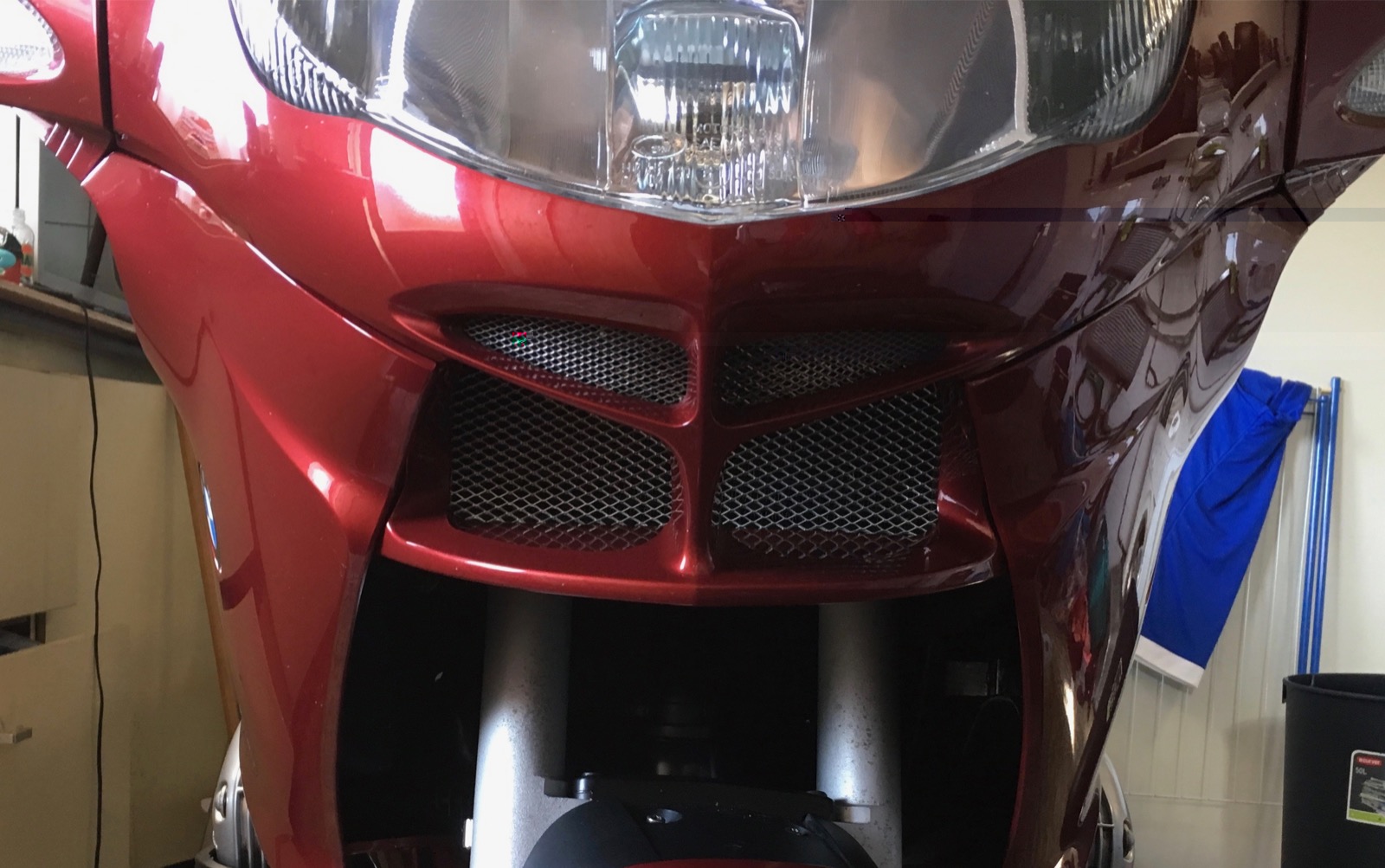

Ik ben benieuwd waarom je de dagrij verlichting zo laag geplaatst hebt. Ik neem dat het de bedoeling is om overdag beter op te vallen.
Hoe lager ze zitten, hoe minder ze voor andere bestuurders zichtbaar zijn, zeker op korte afstand.

Wat betreft de positie denk ik dat die oke is
Het gaat erom dat je op enige afstand gezien wordt.
Ik plaats onder de koplamp ook nog een ledstrip om het lichtbeeld van de ledkleur een geheel te maken.
Als ik vergelijkende motoren met lampen aan de onderzijde zie vindt ik het een hele verbetering tov de enkele lamp.

Vandaag heb ik de 2e lamp ook kunnen plaatsen
Het is dus gereed.
Ik ben blij met het resultaat.
Een lamp nog een beetje gericht Hier de huidige staat met groot Nedplex scherm
Het is dus gereed.

Mooi effect bij de oliekoeler
- Berichten: 4388
Re: dagrij verlichting r1150rt
Wel mooi maar wel verwarrend, i.p.v. een mooie verlichtings-driehoek nu een beetje een feestverlichting geworden. Vraag me dus af of je er verstandig aan doet om de oliekoelerverlichting aan te zetten.Nico4sen schreef:Mooi effect bij de oliekoeler
Datzelfde gevoel had ik hier ook bij.Baird schreef:Wel mooi maar wel verwarrend, i.p.v. een mooie verlichtings-driehoek nu een beetje een feestverlichting geworden. Vraag me dus af of je er verstandig aan doet om de oliekoelerverlichting aan te zetten.Nico4sen schreef:Mooi effect bij de oliekoeler
- Berichten: 1002
Re: RE: Re: dagrij verlichting r1150rt
Een driehoek in het wat blauwe ledlicht met daarboven de dubbele meer gele koplamp. Zou het een keer volledig brandend in het donker en bij daglicht willen zien (meer foto's dus).Ton1959 schreef:Datzelfde gevoel had ik hier ook bij.Baird schreef:Wel mooi maar wel verwarrend, i.p.v. een mooie verlichtings-driehoek nu een beetje een feestverlichting geworden. Vraag me dus af of je er verstandig aan doet om de oliekoelerverlichting aan te zetten.Nico4sen schreef:Mooi effect bij de oliekoeler

Ik vind het gaas wel mooi staan,bovendien lijkt me het makkelijker om de oliekoeler van insecten te ontdoen,het meeste wordt tegengehouden door het gaas lijkt me.Nico4sen schreef:Mooi effect bij de oliekoeler
Waar had je het gaas vandaan en hoe heb je dat gemonteerd?

Het gaas zat er al op toen ik m kocht.
Het gaas is op maat geknipt den ik en in de hoekjes omgevouwen.
Het zit redelijk los maar het blijft *( tot nu toe ) gewoon zitten.
Lijkt op fijn kippe gaas

Dat gaas was tot voor 2 jaar geleden gewoon bij Wunderlich te bestellen. Nu helaas niet meer, ik greep ook mis...
GerritR
- Berichten: 40
- Lid geworden op: 18 sep 2013, 12:50
- Bijz: Full options excl.radio
Dat gaas is nog steeds verkrijgbaar bij Hornig, https://www.motorcycleparts-hornig.com/ ... ction.htmlWullum schreef:Dat gaas was tot voor 2 jaar geleden gewoon bij Wunderlich te bestellen. Nu helaas niet meer, ik greep ook mis...

De pest is dat bij dat gaas de hele topkuip eraf moet, tenminste dat staat er bij

[quote="Gurbe"]De pest is dat bij dat gaas de hele topkuip eraf moet, tenminste dat staat er bij
Volgens deze beste man kan het ook zonder demontage van de topkuip; http://www.vanollefen.nl/oilcooler.htm

Zijpanelen eraf en even de oliekoeler los gemaakt. 'k had meer dan voldoende ruimte en 't zit op zijn plekGerritR schreef:Gurbe schreef:De pest is dat bij dat gaas de hele topkuip eraf moet, tenminste dat staat er bij
