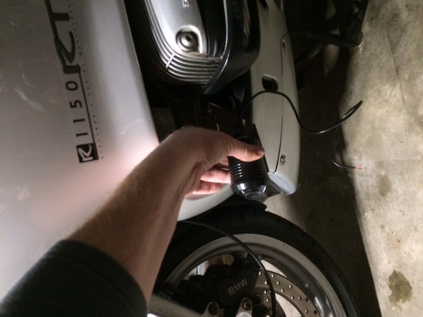

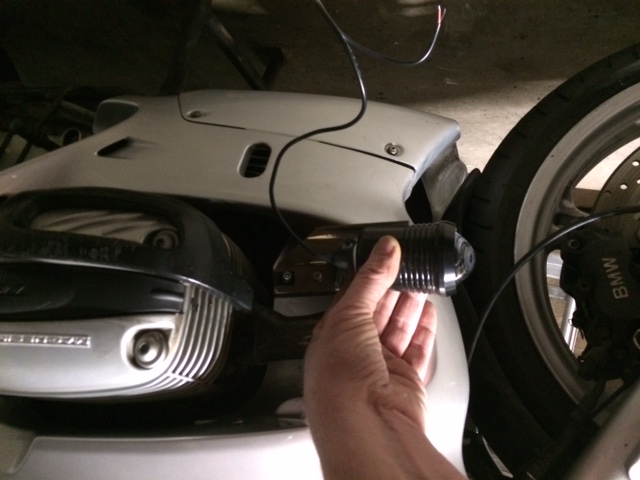

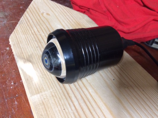

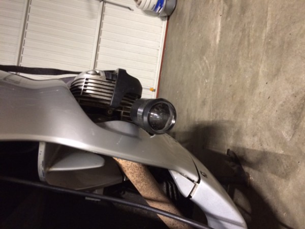

Vandaag mn lampjes binnen gekregen.
Via ali....
slechts 18 euro per set il verzenden.
Lamp is LED, aluminium behuizing in zwart of alu.
Met schakelaar geleverd

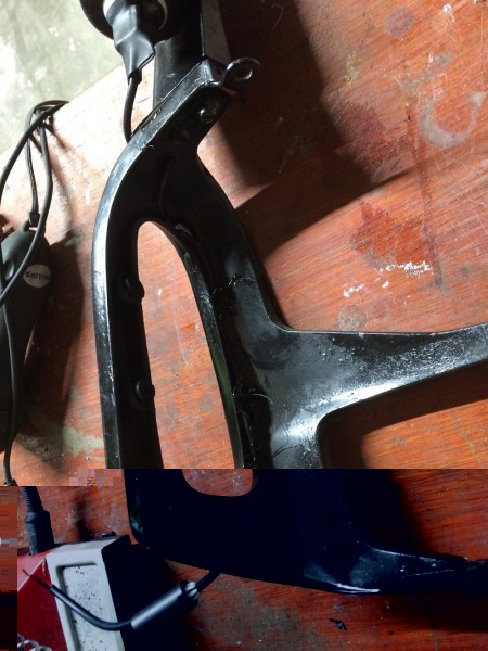

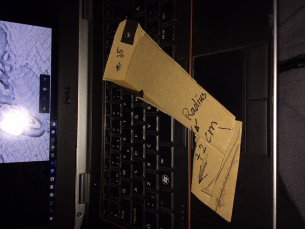

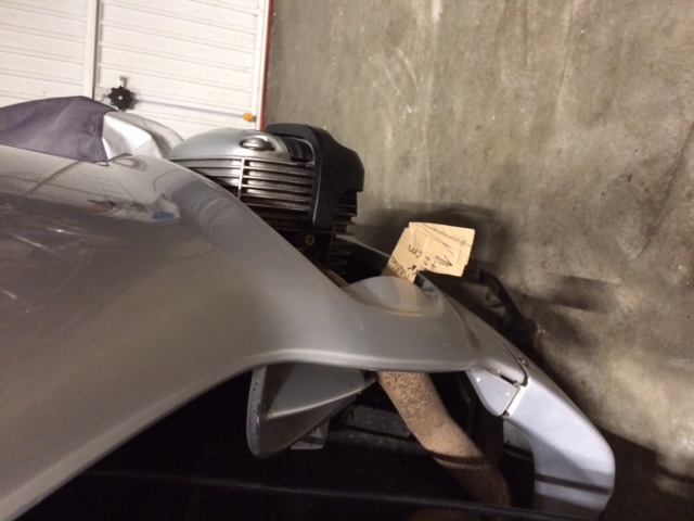

Vanavond met karton een steun gemaakt.
Montage is op de 2 bestaande gaten achter de cilinder.
een bakje gemaakt voor de stijfheid en een flinke radius daar waar de sten buiten de kuip uitsteekt
en een voorbeeld met lamp
een paar vragen:
Wat denken jullie van de warmte ontwikkeling voor de lamp
met t rijden wordt deze wel gekoeld maar met t stilstaan ?
de behuizing is aluminium
De kabel doe ik in een festo slang die extra hitte bestendig is
Hier zit een extra zwarte rubber laag omheen
De verbinding naar de motor maakt ik met een waterdichte connector zodat de kuip ook nog te monteren is.
Iemand nog suggesties

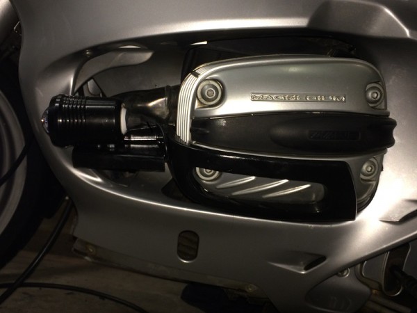

https://nl.aliexpress.com/item/2-pcs-12 ... dc33b1b4b8

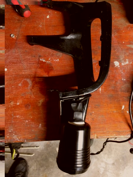

en enkele foto's van de prototype steun
begint al ergens op te lijken. Big RT Smile
Moet iets meer omhoog denk ik anders schijnt ie teveel op de weg.
Maar eerst maar eens aansluiten en lijken wat het doet.

Re: dagrij verlichting r1150rt
Ongelezen bericht door minko »

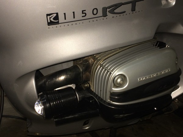

De steun is een proto type
Hij is van RVS 2 mm dik met omgezette zijkantren voor de stijheid.
Als alles netjes past laat ik ze laseren van 3 mm RVS en de hoeken omzetten en lassen
Wat je zegt zit ik ook wel mee.
Het kan inderdaad gaan "zwabberen" en dat is inderdaad zeer hinderlijk voor ander verkeer.
Maar ik ga nog kijken of im m inderdaad niet aan bv de cilinder bescherming kan afsturen. :?
Dan wordt de steun wel een stuk stijver.
Doordat alle kanten omgezet zijn is de steun al aardig stijf, maar er komen wel aardige krachten op.
Ik heb het wel zo gemaakt dat de lamp een stukje van de cilinder zit ivm de hitte van de cilinder _005

Ik heb me even niet gemeld, maar hierbij een update.
n kant is inmiddels gereed.
Na het noemen van het trillen van de steun ben ik gaan kijken hoe ik dat kon verhelpen.
Direct aan de cilinder bescherming leek me inderdaad de betere oplossing
Dus het eerste ontwerp maar daargelaten
Voor de voeding een directe kabel naar de radiobox getrokken
Ook 2 kleine leds onder de koplamp geplaatst
foto,s volgen

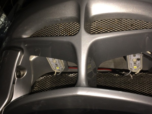

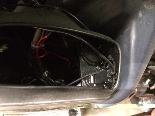

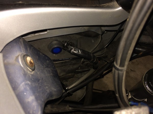

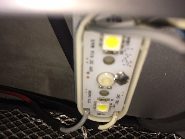

Zoals gezegd ook nog 2 kleine ledblokjes geplaatst onder de koplamp
in en uitschakelen van de lampen heb in in de radiobak gemaakt.
Ik vindt het zonde om dit in het dashbord te maken.
De schakelaar is waterdicht ( conrad )
Het resultaat is als volgt
Nu de andere kant nog afmaken/
Ik ben in ieder geval blij met het resultaat.

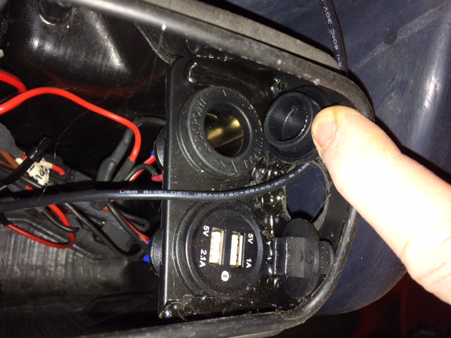

Ik heb ook nog een dubbele USB en een 12volt stekker in de radiobak ingebouwd.
Kan ik mn telefoon en mn navigatie op aansluiten.
Navigatie steun gemaakt ( idee zelf gemaakt, steun is voor me gemaakt met lasersnijden )
minko
Berichten: 158
Lid geworden op: 26 aug 2013, 16:35
Bijz: 2002 zilver, kofferset, Nedplex 50 cm tomtom 710
Woonplaats of omgeving: roosendaal
Locatie: roosendaal
Off topic denk ik,
Hier de dubbele USB en de 12 volt aansluiting.
Natuurlijk alle extra's via een relais, de schakeldraad komt van het stadslicht.
De lampen apart gezekerd en de 12V en USB ook apart gezekerd na het relais.

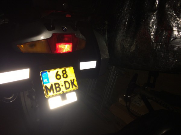

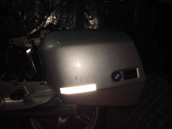

Ook de zij en achterkant beter zichtbaat gemaakt
De Nedplex 50 cm is al geplaatst maar die kennen jullie wel

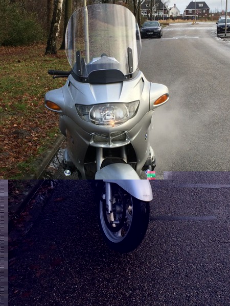

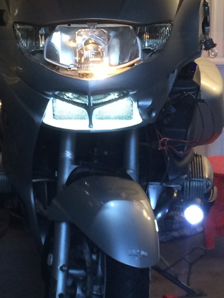

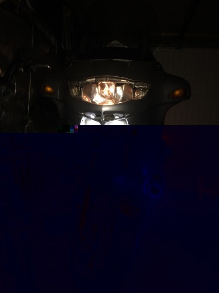

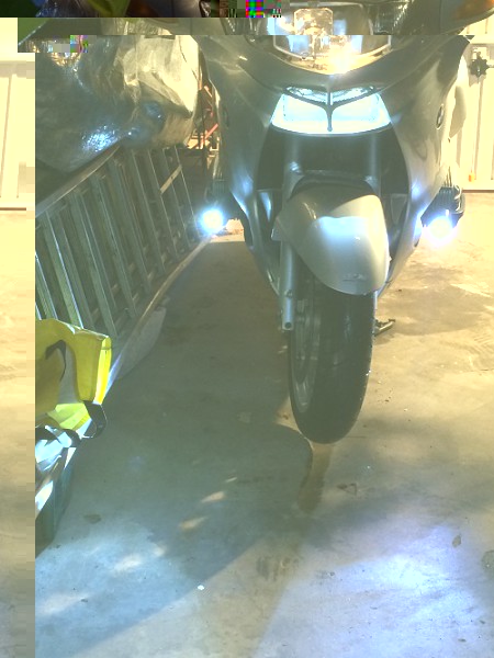

Vandaag heb ik de 2e lamp ook kunnen plaatsen
Het is dus gereed.
Ik ben blij met het resultaat.
Een lamp nog een beetje gericht
Hier de huidige staat met groot Nedplex scherm
Berichten: 1002
Mooi effect bij de oliekoeler
Berichten: 4388
Nico4sen schreef:Mooi effect bij de oliekoeler
Wel mooi maar wel verwarrend, i.p.v. een mooie verlichtings-driehoek nu een beetje een feestverlichting geworden. Vraag me dus af of je er verstandig aan doet om de oliekoelerverlichting aan te zetten.
Datzelfde gevoel had ik hier ook bij.
Berichten: 1002
Re: RE: Re: dagrij verlichting r1150rt
Ton1959 schreef:
Een driehoek in het wat blauwe ledlicht met daarboven de dubbele meer gele koplamp. Zou het een keer volledig brandend in het donker en bij daglicht willen zien (meer foto's dus).
Wullum
Berichten: 763
Land: DE
Mooi idee zo, maar ik denk dat een pliesie daar zomaar een héél andere mening over zou kunnen hebben... Die LED's bij de oliekoeler zouden weleens too much kunnen zijn voor een diender -naughty-
Ik zou eerder kijken naar witblauwe H7 lampen in de koplamp. Of xenon.
Die oliekoelerverlichting is mooi gelukt, maar ik denk niet dat het aanbevelenswaardig is om er mee te gaan rijden. Het aanzien wordt zo een beetje rommelig.

Ik ben t eens met jullie denk ik.
Ik moet t even bekijken met avond licht.
t moet ook geen kermis attractie worden Big RT Smile
Ik vind het gaas wel mooi staan,bovendien lijkt me het makkelijker om de oliekoeler van insecten te ontdoen,het meeste wordt tegengehouden door het gaas lijkt me.
Waar had je het gaas vandaan en hoe heb je dat gemonteerd?
Riders on the sun
minko
Berichten: 158
Locatie: roosendaal
Het gaas zat er al op toen ik m kocht.
Het gaas is op maat geknipt den ik en in de hoekjes omgevouwen.
Het zit redelijk los maar het blijft *( tot nu toe ) gewoon zitten.
Lijkt op fijn kippe gaas Big RT Smile

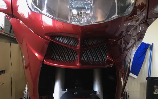

Dank je voor de reactie,ik zal eens even rond kijken als het juiste gaas (het mooist als het identiek is aan het ogrinele bmw gaas) ergens verkrijgbaar is. _004

Dat gaas was tot voor 2 jaar geleden gewoon bij Wunderlich te bestellen. Nu helaas niet meer, ik greep ook mis...
GerritR
Berichten: 40
Lid geworden op: 18 sep 2013, 14:50
Bijz: Full options excl.radio
Ongelezen bericht door GerritR »
Wullum schreef:Dat gaas was tot voor 2 jaar geleden gewoon bij Wunderlich te bestellen. Nu helaas niet meer, ik greep ook mis...
Dat gaas is nog steeds verkrijgbaar bij Hornig, https://www.motorcycleparts-hornig.com/ ... ction.html
