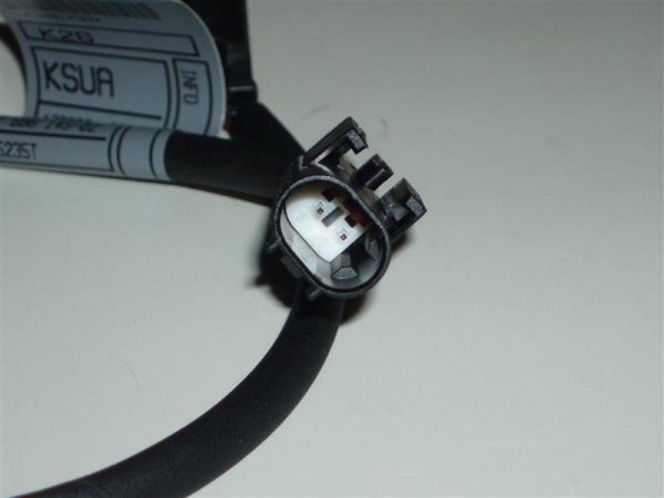

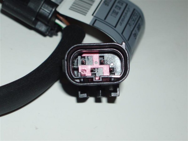

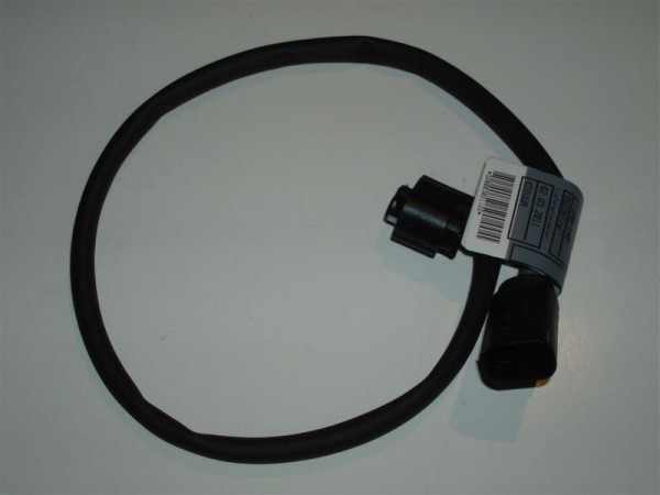

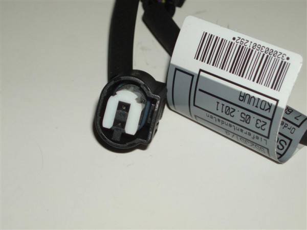

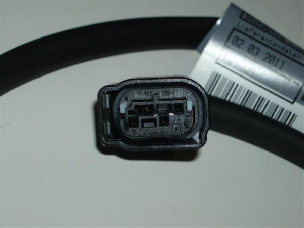

De "tussen-kabels" (lees: de kabels die je nodig hebt om de fabriek-kabel boom aan te sluiten op de zadelverwarming);
Onderdeelnummer: 61 12 7 688 145
Benaming: ADAPTER WIRE, SEAT HEATER, FRONT
Afbeeldingen:
Onderdeelnummer: 61 12 7 688 147
Benaming: ADAPTER WIRE, SEAT HEATER, PILLION SEAT
Afbeeldingen:

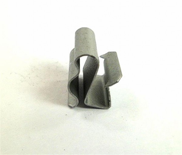

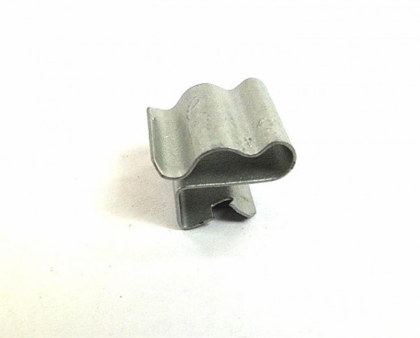

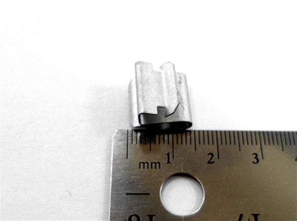

PS:
Mogelijk zal je ook nog een paar clips nodig kunnen hebben als deze niet onder het zadel zelf zitten om de kabel netjes te geleiden:
Onderdeelnummer: 07 14 7 566 122
Benaming: CLIP RETAINER - A=4,0 - 4,5MM
Afbeeldingen: De kabels kunnen vrij duur zijn, mogelijk dat je betaalbaarder slaagt bij de slopeRTs.
