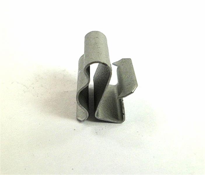

Mogelijk zal je ook nog een paar clips nodig kunnen hebben als deze niet onder het zadel zelf zitten om de kabel netjes te geleiden:
Onderdeelnummer: 07 14 7 566 122
Benaming: CLIP RETAINER - A=4,0 - 4,5MM
Afbeeldingen:
