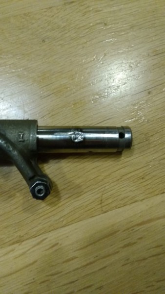

Re: uitlaatkleppen rechtercilinder zuiger geraakt
Motor doet het weer.
hierbij een foto van de beschadigde as. nu is het afwachten of er niet meer beschadigd.
het is nog niet duidelijk waardoor de as er zo uitziet.
mogelijkheid is een tekort aan smering in rechtercilinderkop.
je kan jammer genoeg niet de oliedruk in de kop meten of dat voldoende is.
voor nu rij ik weer. afwachten of vervanging cilinderkop voldoende is of dat er nog een issue is.
Groet Hugo
