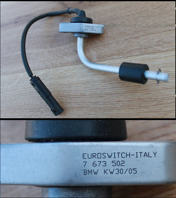

Bij de 1200RT wordt het olie-niveau gemeten via een schakelaar;
Een gekend zich notoir wispelturig gedragende schakelaar.
Ik heb vooralsnog nergens gelezen dat iemand het "onderhanden genomen heeft" (bijvoorbeeld schoonmaken) anders dan gewoon vervangen.
Onderdeelnummer 7 673 502 of 136227673502

had ik ook altijd de oliepeil-waarschuwing vlak voor elke beurt <!>. Gewoon wat olie bij vullen en verder niet op letten of aan ergeren.
Lijkt me wel irritant als de waarschuwing veel vaker komt. Misschien de sensor bij de volgende beurt laten vervangen?
